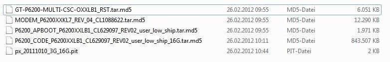

Könnte ich auch eine HC Version flashen? Lade gerade eine Datei runter, die auch die PIT Datei haben soll. Heißt P6200XXLB1.
Danke für die Hilfe
Die folgenden Dateien habe ich herunter geladen. Kann ich die über das vergurkte ICS flashen?????
Edit: ach so. da ich jetzt vollständig das Vertrauen in meine Fähigkeiten verloren habe bitte ich Euch, mir kurz zu schreiben - für den Fall, dass ich flashen kann - welche Datei in welches "Feld" in Odin muss..... Danke für Eure Hilfe und Euer Verständnis...
ich habe mal weiter recherchiert....
Kann es sein, dass die pit Datei nicht "gut aussieht"? habe das mit Dateien anderer Devices versucht zu vergleichen und vermisse den EXT-Text....?
Hoffe weiter auf Hilfe von Euch. Danke
Edit: Fuck... scheinbar funktionieren die Dateien nicht lt XDA (http://forum.xda-developers.com/showthread.php?t=1528854). Alternativen ?????

Samsung wird dir die Dateien sicher nicht geben. Dann musst du das Gerät einschicken, um es kostenpflichtig reparieren zu lassen.
Die Dateien aus dem Thread sehen erst mal nicht schlecht aus, haben aber eine OXX Multi-CSC. Das ist nicht gut, da ProductCode DBT nicht enthalten ist. Ein EFS Backup hast du nicht, oder?
