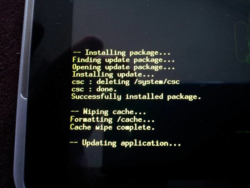

Diese Meldung kommt nach dem flashen
Die Meldung sieht sehr gut aus. Keine Fehler wie z.B. Mounten von /system war nicht erfolgreich.

ich komme nicht ins recovery. Anstatt dessen kommt ein komplett schwarzer Hintergund. in der mitte ist in grün das Android männchen. links unten steht
manual mode
updating applications
foto ist leider nichts geworden....

Habe ich gemacht. Ergebnis wie eben: Odin sagt, OK. danach links unten in gelb der Text, den ich eben hochgeladen habe, danach bootloop und daraus komme ich nicht in die Recovery.
immer noch der Text mit dem manual mode
Tja, das ist merkwürdig. Wenn das Recovery richtig geflasht ist, dann sollte da das Menu kommen.
