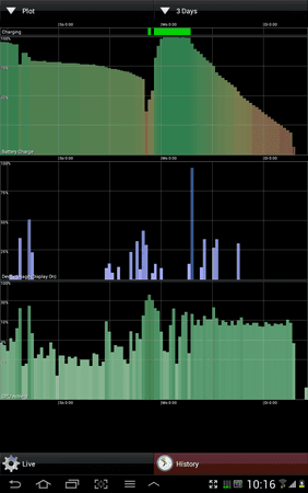

Das Problem mit dem Akkuverbrauch habe ich auch. Der Akku ist ratzfatz leer, auch wenn das Tablet nur rumliegt.
Ich habe einen Screenshot angehängt, wie das aussieht: Sonntag abend installiert, am Sonntag sieht man noch schön, wie das Tab sich sonst verhalten hat. Am Montag dann gehts in Windeseile bergab.
Das BetterBatteryStats habe ich nun installiert und sehe mal, was es anzeigt. Im Android selbst konnte ich nur "Android OS" als größten Energieverbraucher ausmachen.

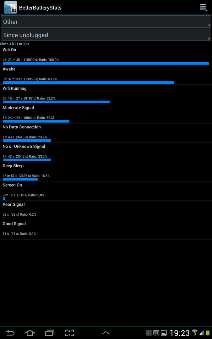

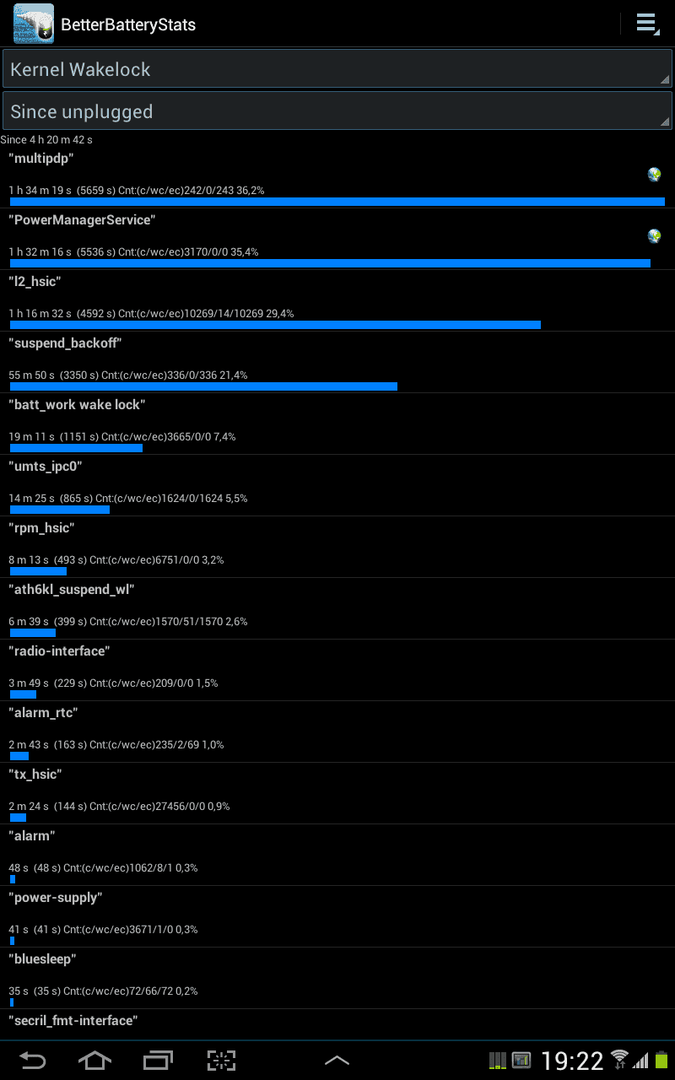

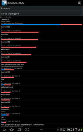

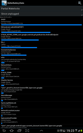

Also, inzwischen lag das Tablet den ganzen Nachmittag nur herum, seit dem Laden geht der Akku wieder weg wie nix. BetterBatteryStats ist gelaufen, hier sind die Ergebnisse.
Das Update auf ICS habe ich übrigens mit Kies gemacht, falls das irgendwie von Bedeutung sein sollte.

Moin,Moin,werich1,
Also ich hatte das Tab gestern Abend neu gestartet weil mein Wetter Widget vorher Probleme gemacht hatte. Weiß noch net ob das an ICS liegt oder nur so gestreickt hat. Das aber nur so am Rande.
Ich hatte frank_m ja schon vorher Screenshots geliefert, die aber keine Aussagekraft hatten. Von daher wollte ich keine Screenshots von ner Stunde einsetzen. Bringt wahrscheinlich net wirklich viel. Daher dachte ich mir wartest du mal die Nacht ab.
Aber nun zu dem was ich eigentlich sagen wollte, ich mache Nachts immer WLAN aus. Bei mir im Tab ist ne Sim drin. Daher nur mobiles Netzwerk.
Hast du es evtl. mal ohne WLAN probiert und ergibt sich da vielleicht ne Verbesserung?

Ulrich B. schrieb:
@frank_m, sage mir doch mal bitte was das blaue und das rote in den Strichen bedeuten soll.
Das eine sind User- und das andere Systemzeiten.
Ja, du hast definitiv einen Akku Fresser. Nur 16% Deep Sleep, da kann der Akku nicht halten. Viel Energie geht in die Mobilfunkverbindung. Die scheint permanent aktiv zu sein. Ob tatsächlich Daten übertragen werden, ist aber nicht zu sehen. Möglicherweise geht das Modem einfach nur nicht in den Standby Modus.
Es könnte - das ist aber wirklich ein sehr kühner Verdacht - was mit Fast Dormancy zu tun haben. Da die Secret Codes unter ICS aber nicht mehr funktionieren, kannst du es nicht umstellen. Sieh aber mal ins Logcat, ob du Dormancy Einträge findest.
Testweise hab ich mal den Flugmodus aktiviert, danach war der Akkuverbrauch normal. Danach habe ich Mobilnetz wieder aktiviert, WLAN aber aus gelassen. Akkuverbrauch immer noch normal. Scheint also WLAN zu sein.
Wo krieg ich das Logfile her? Ich hab die App "OS Monitor" drauf, die zeigt ein Log an, aber da steht so viel drin, da bluten einem die Augen :D
