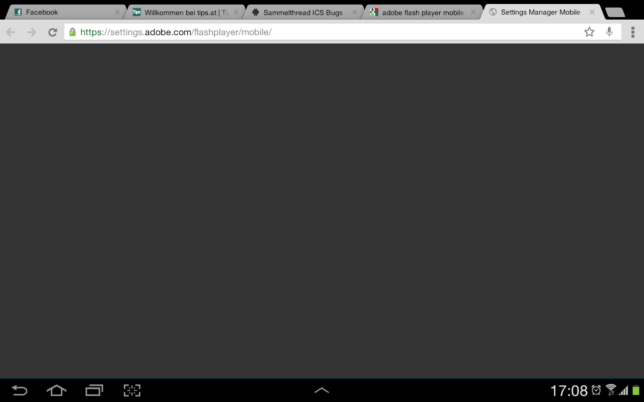

Wer hat vielleicht eine Lösung für mein Problem?
Ich kann den mit dem von mir runter geladenenem "Chrome" Browser den Flash Player 11 nicht starten:confused2:
Edit: alle Browser scheinen so Ihre Macken zu haben:ohmy: mit integrierten "Chrome"Browser startet der Flash Player 11 aber ich kann mit diesem Browser keine Webseiten aufrufen :sad:
