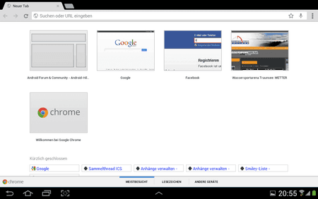

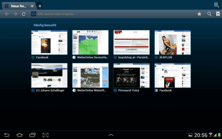

Edit:
Hier noch der Unterschied zwischen beiden " Chrome Browsern"
