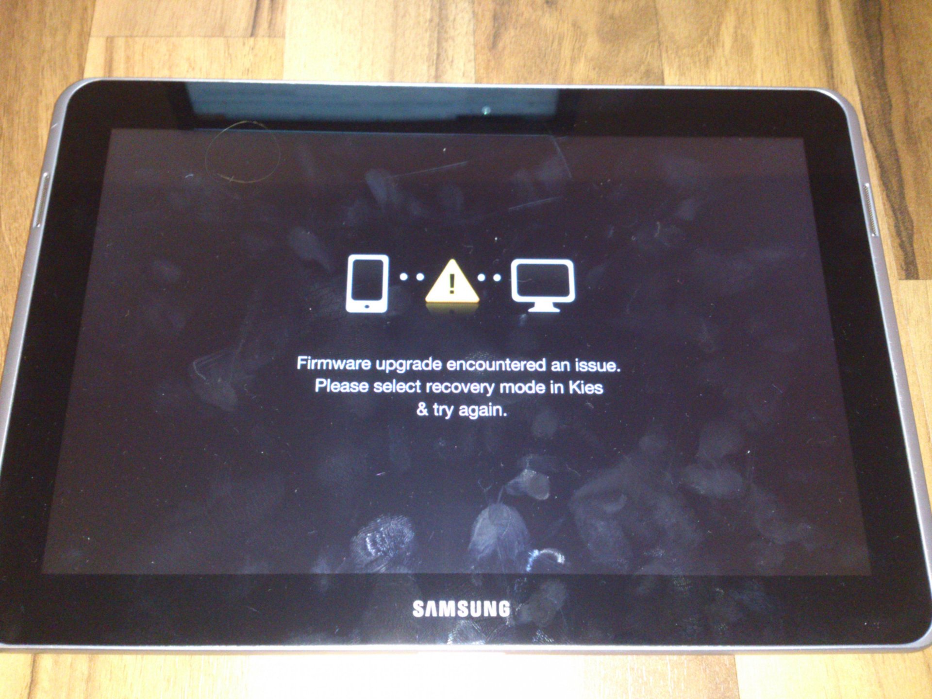

Kies installiert Tab gefunden Update meldung bekommen alles schön einmal update geklickt schon gings Los bei 21% voll Frezze nach 2 Stunden ging nichts mehr Tab akku auch noch leer naja abbruch gemacht und wollte nofallwiederherstellung machen soweit sogut aber nicht weitergekommen da er mir dies verweigerte da ich angeblich keine admin rechte gehabt habe Kies geschlossen als Admin gestartet und seit dem keine Verbingung mehr zum Tab
Kies rauf und runter installiert nichts geht mehr
Kies kann einfach keine Verbingung zum Tab aufbauen zig mal schon versucht

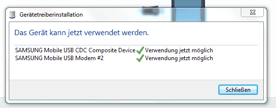

dies kann ich mit meinem Tab nicht machen ich bekomme wenn ich in den Download mode gehe nichts außer nen Blackscreen und windoof will nen APX Treiber den ich nicht habe und windows auch nicht automatisch findet
Das ist das einzigste was das Tab an Treibern Instaliiert wenn ich es anstecke an den USB

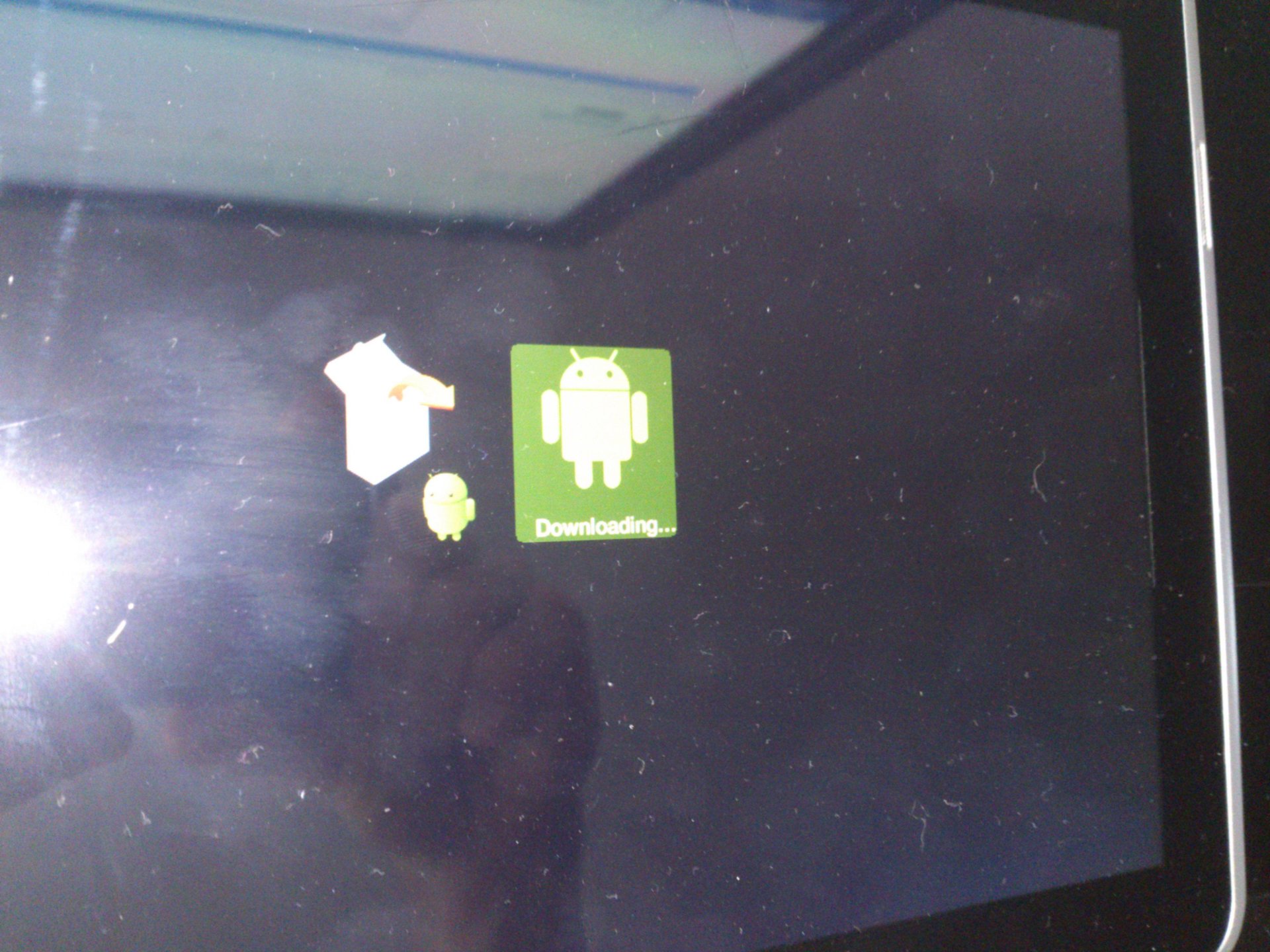

so ich komme jetzt in den Bildschirm von die 2 Androide sichtbar sind und wo ich zwischen beiden wechseln kann
Frage was ist was und wie soll ich weiter vorgehen
Wenn ich aufs Linke gehe kommt der androide mit dem Gitter im Bauch und dann geht der balken bei 1/3 und nicht mehr weiter und wiederr zurück ins menü wo ich per Kies das Recover machen soll
Hi
Wenn das Linke(Weg zum Recovery) nicht geht, flash ein Custom Recovery. Was du dazu brauchst und wie es geht steht alles in den Anleitungen von mir.
Das Problem an der sache wie kann ich was ins stammverzeichnis kopieren wenn windows mir das Gerät nicht als Massenspeicher anzeigt ???
Du musst lediglich ein Recovery runterladen, entpacken(wird ne tar.md5-Datei) und diese wie in den Anleitungen beschrieben per Odin am PC flashen. Dann kommste auch wieder ins Recovery rein um dort ein Factory Reset zu machen.

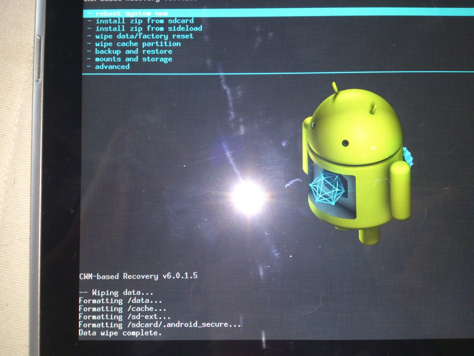

hab es per Odin draufkopiert und dann auf Wipe data /Factory reset nach dem Reboot kommt dann nur der schriftzug (Samsung galaxy Tab 10.1N)
Soll ich jetzt Warten ???? Weil der Schriftzug verschwindet nicht
ehm ja das tab ist fertig blos alles auf Japanisch oder Chinesisch ?
Was haste denn geflasht? Du solltest doch nur das Recovery flashen nicht das China ROM. Naja wenn du es schon mal drauf hast, kannst nun auch die ICS MOD von stiffmeister flashen. Muss aber aufs ROM drauf und per Recovery geflasht werden. Besser nochmal nen Fullwipe machen.
