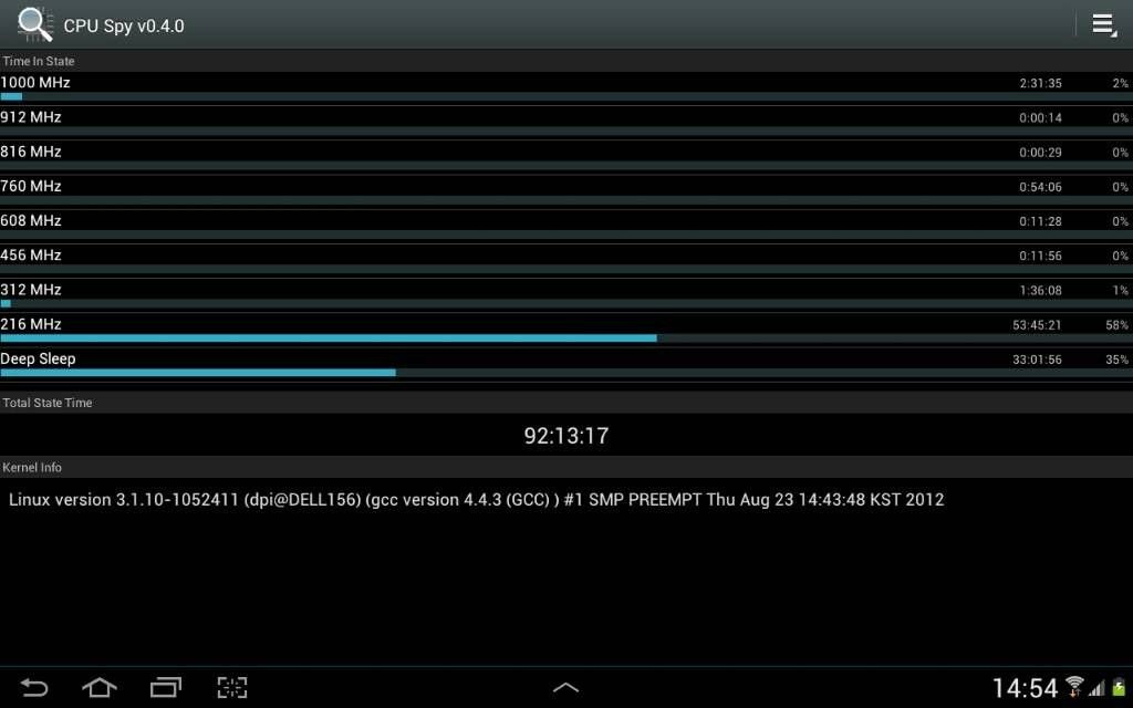

Habe jetzt die polnische Firmware auf meinem deutschen 10.1n.
Kann mir einer sagen, ob das mit dem deep sleep bei mir in ordnung ist?
Danke...
Gesendet von meinem GT-P7500 mit Tapatalk 2
musst du über eine etwas längere Zeit beobachten, der DS sollte wohl je nach Einsatz über 80 % sein.
