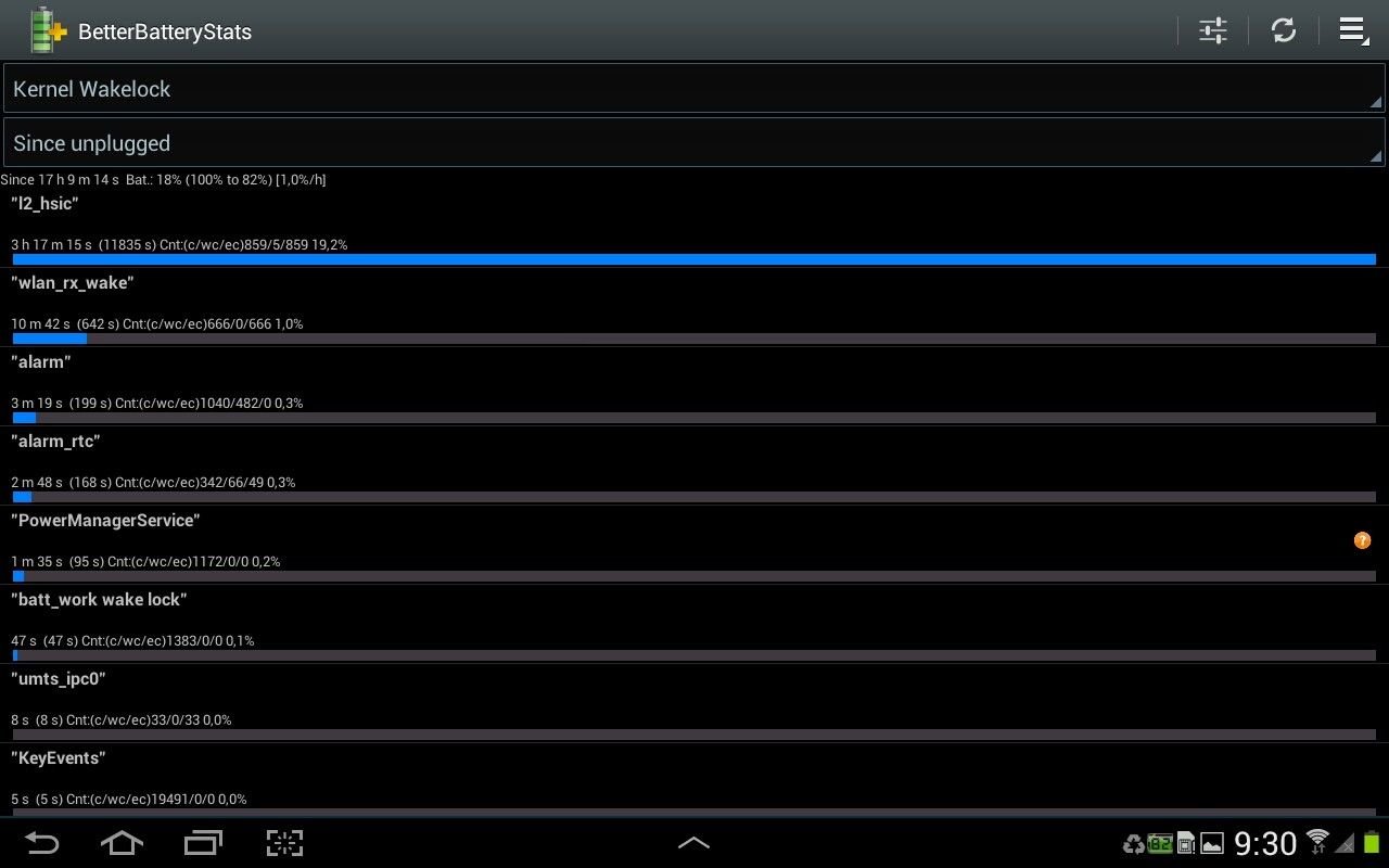

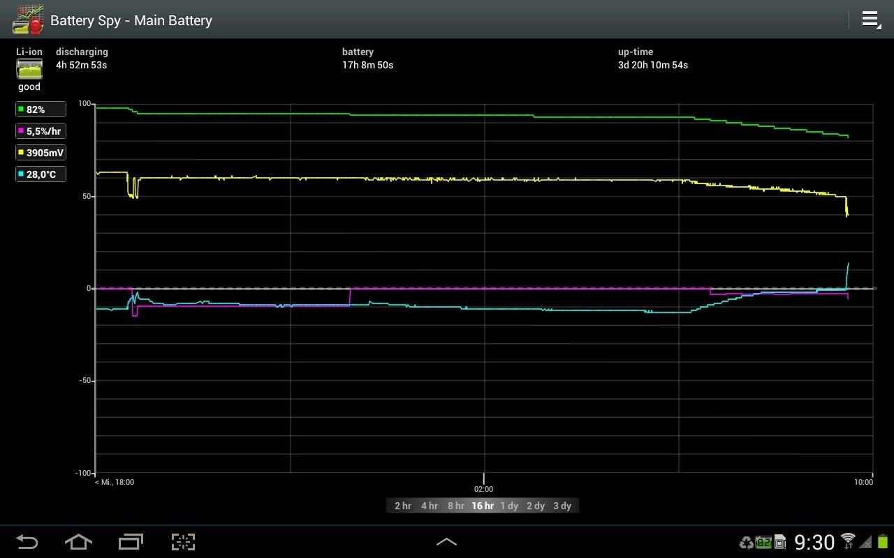

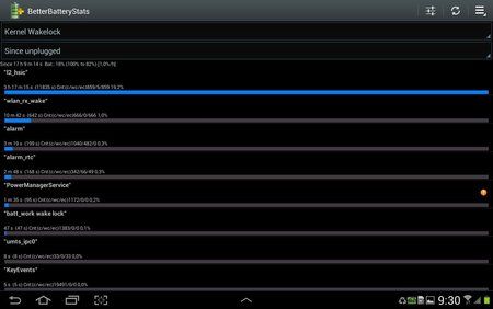

Hallo, ich hatte große Hoffnung auf eine Besserung des DS, aber bei mir geht die l2_hsic Sache sporadisch wieder los. Ich habe die Lösung wie hier beschrieben (china rom, cwm 6.0.11, stiftmeister rom) verwendet. Das hat dann aber nur 2Tage funktioniert! Ich habe zuvor kein wipe gemacht, ist das zwingend notwendig?
Anbei die stats von heute morgen. Das Tab wurde die ganze Zeit nicht verwendet!

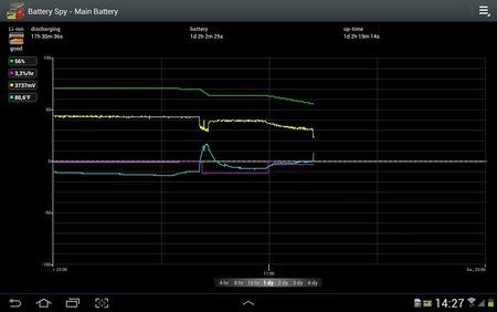

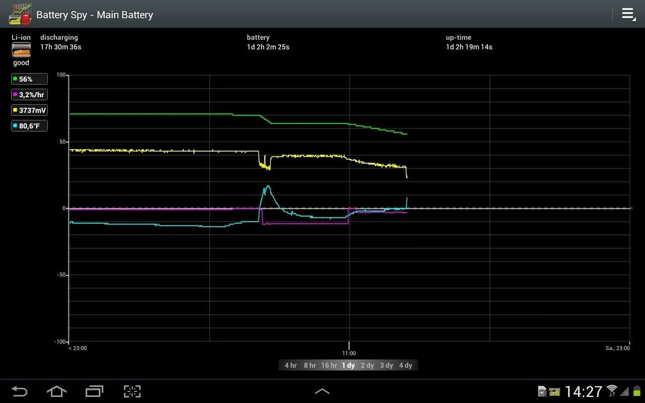

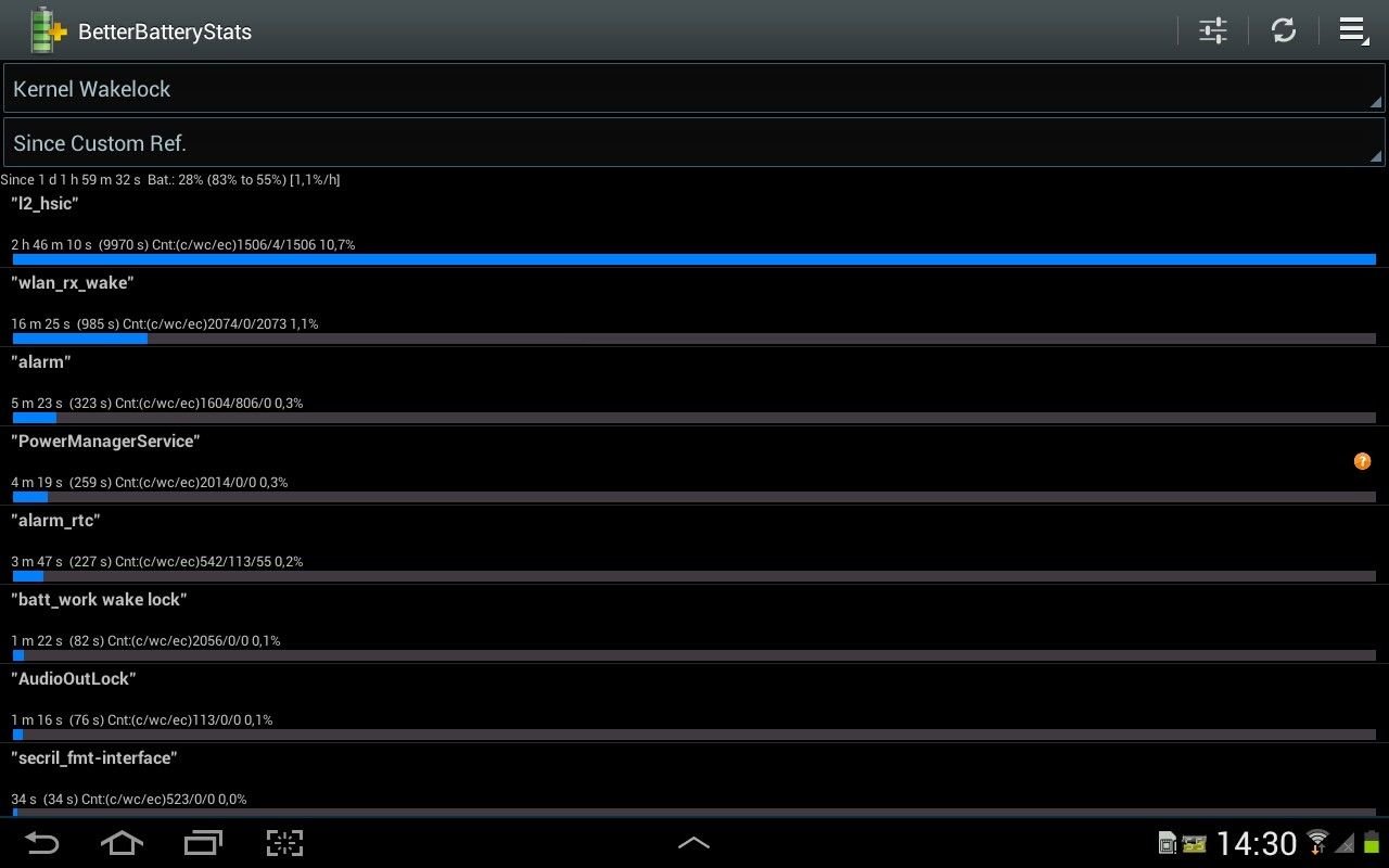

So, Test läuft nun gerade mal 1 Tag und schon wieder l2_hsic. Zuvor gestern full wipe + china rom + cwm + zip. Also bei mir funktioniert die Lösung nicht??? Weitere Hinweise zur Hilfe? Irgendwann wacht die Kiste auf und verweilt dann bei 1ghz, schade:-(
