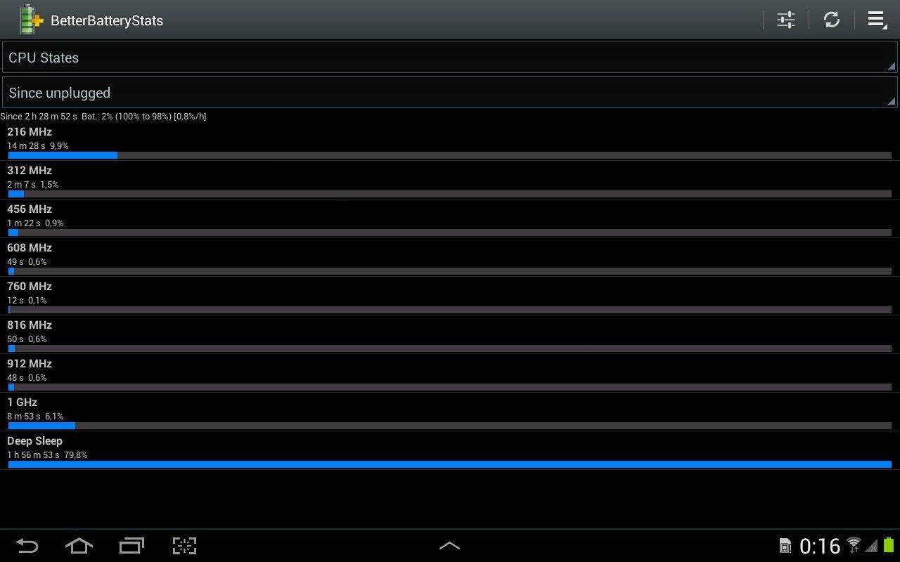

Hi,
das kann ich so - zumindest mit Stiffmeisters Variante - nicht bestätigen (siehe Bild)
Grüße
..jp
Okay, aber die größten Werte sind auch bei 216 und 1000..
Aber vergleich es noch einmal mit den anderen Werten die auf den vorherigen Seiten immer gepostet wurden.
Bei mir liegen alle anderen Frequenzen auch wirklich bei 0%!
Und das soll so nicht sein. Da ist was faul. Ggf. mal nen Werksreset machen. Klingt fast so als läuft das Ding im Perfomance Governor, da gibts nur Deep Sleep/216MHz wenn er nicht funzt oder volle Kanne, also 1GHz.
