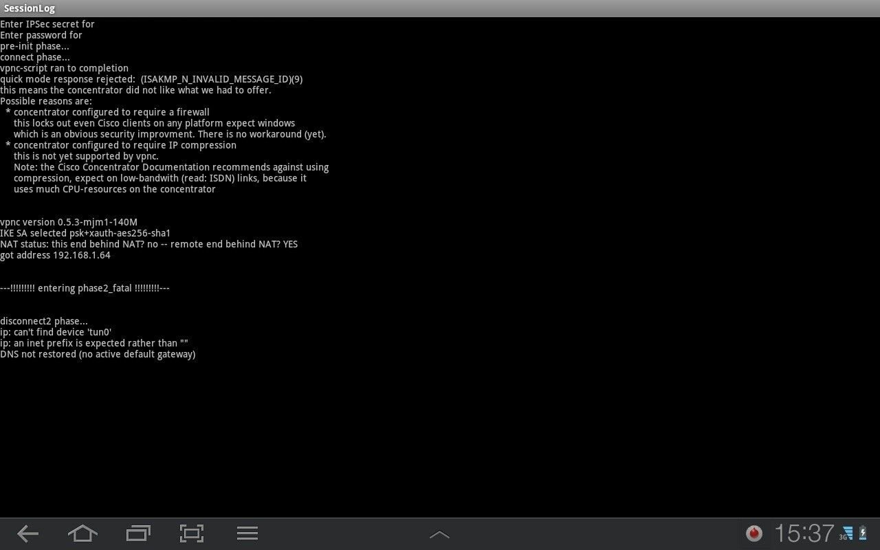

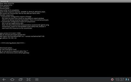

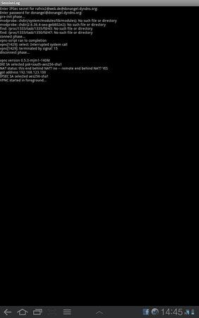

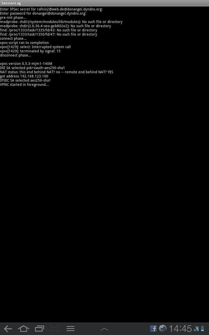

So ich hab jetzt meine dyndns addresse geändert, password neu eingeben, logindaten neu eingetragen. ergebnis? das selbe wie vorher.
PS: inntresand ist, nach jedem gescheitetern versuch kann ich gar keine seite mehr öffnen, zufall? sicher nicht...
wie du kannst keine Seite mehr öffnen??? bist du dir sicher das die tun.ko und dein kernel das auch unterstützen das vpnc?? nicht das bei dir von dort aus das Problem kommt.
Was weis ich? der kernel und die tun.ko sind vor innstalliert, bei der isi rom, ich hab weder den kernel noch die tun.ko geweselt -.-
Also geh ich davon aus, das isi das richtig rein hat.
