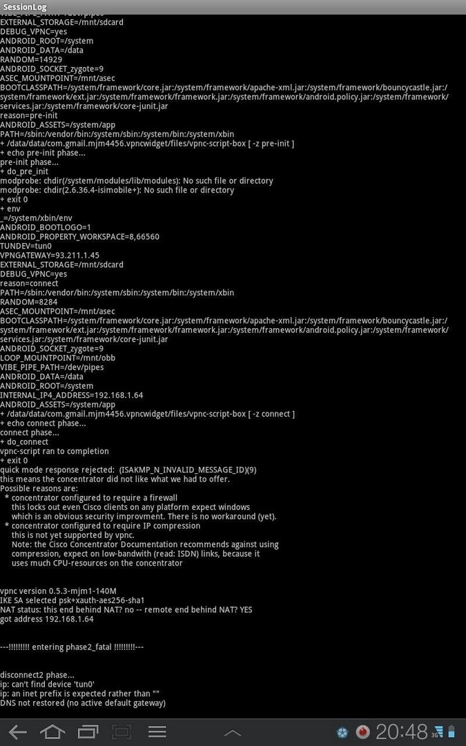

Die isi rom hat serwoll die tun.ko drin!
und zwar unter /lib/modules/!
Aber ich bekomme keine vpn verbindung hin -.-
Die fehler meldung hänge ich als anhang an.

also wenn die dabei ist doch sehr gut.
poste mal deine config für den router. welche fritzbox hast du?
Öhm warum brauchts du das?
Mein problem ist das es bei android nicht gehen will.
