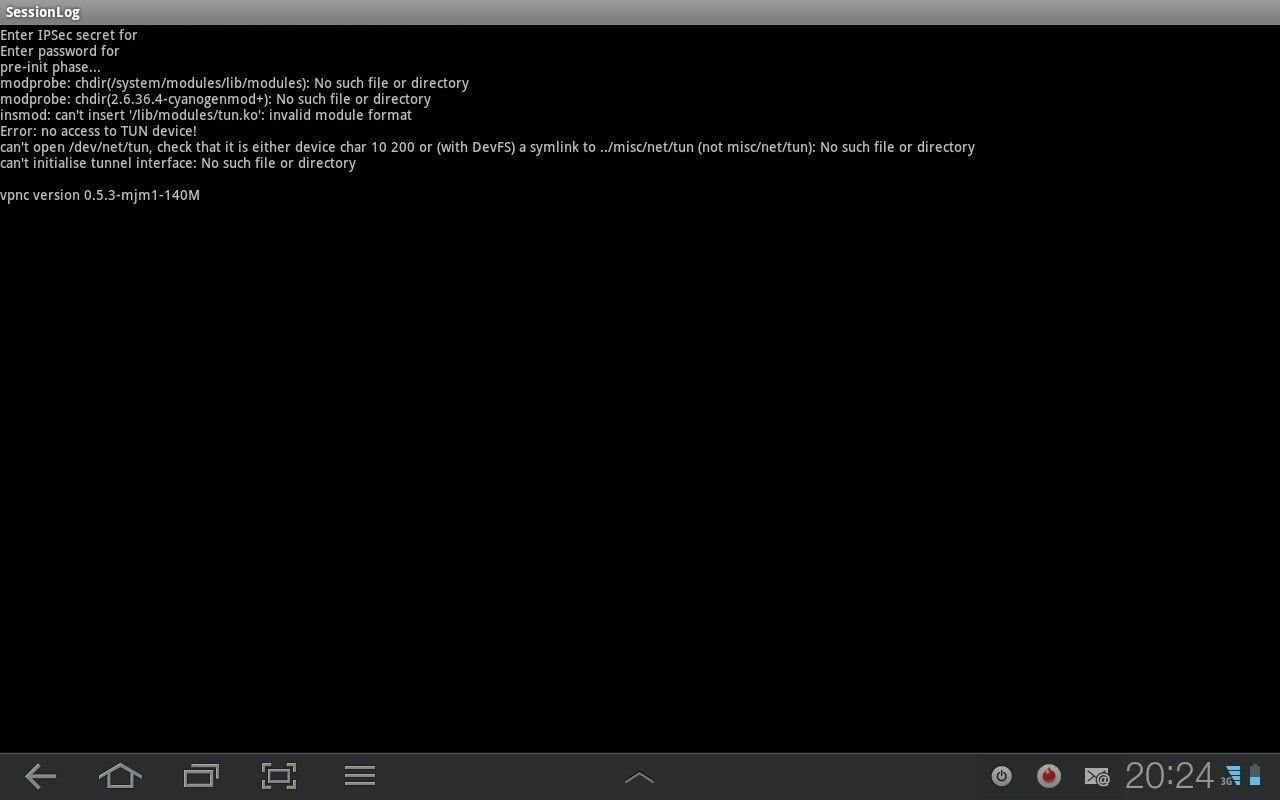

andere feheler meldung, ich hänge ein screnshot an *grummel*
*edit*So neuste informatiomen. Wen ich die tun.koclösche, wird sie nach einem neustart wieder hergestellt mit dem selben ergebniss wie im screenshot, also satz mit x...

Also jetzt holle ich das thema noch mal raus.
Der entwickle der vpnc app hat mir bei der fehler suche sehr geholfen.
Also ich hatte in der config die in die fritz!box geladen worden ist einen zahlen dreher drin.
Es lag weder an der tun.ko, noch an einer anderen sache des tabs.
Isi rom ist ohne änderung vpn komptabile!
Wen man die einstellungen des vpnc apps mit titanium backup sichert, wird man jede neu innstalation überstehen.
