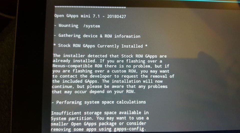

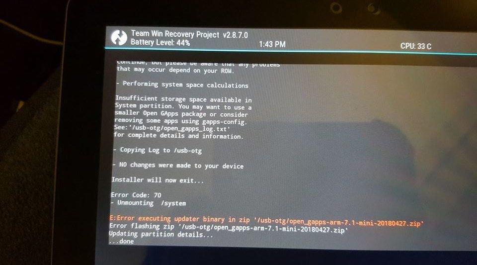

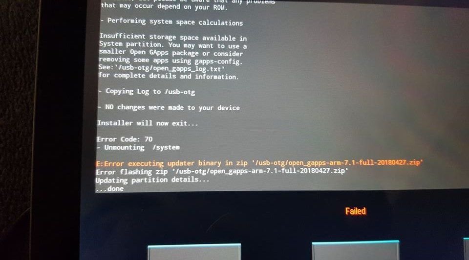

Ein herzliches Hallo an alle! Ich hoffe, der Beitrag ist in der richtigen Rubrik. Ich habe jetzt tagelang im Netz gesucht, und es dann nach einem Fehlversuch und dem Verdacht, das Tablet geschrottet zu haben doch noch geschafft TWRP v2.8.7.0 auf dem Tablet zu installieren und über das Recovery Android 7.1.2 zu installieren. Aber ich bekomme die Gapps nicht installiert. Die Mini Nougat Apps von dieser Seite wird zwar angeblich erfolgreich installiert, aber der Play-Store lässt sich nicht starten. Download and Install Official Gapps For Android 7.1 and 7.1.2 Nougat Bei den Full Nougat Gapps kommt eine Fehlermeldung. Kann mir bitte jemand sagen wie ich
die Gapps installiert bekomme? Ich bin ein völliger Newbie auf dem Gebiet, daher bitte um Nachsicht wenn ich mich ein wenig dämlich anstelle.
Danke!
Susanne
@Elfenstaub

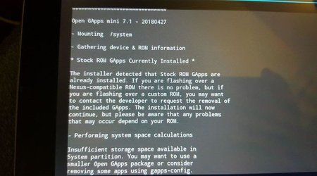

Die Fehlermeldung sagt aus das du nicht genügend Platz hast um diese Gapps Version zu installieren.
Bei der kleineren Version sagt das System, es sei erfolgreich gewesen, aber der Google Playstore öffnet sich auf Doppelklick nicht. Und jetzt spinnt auch die Tastatur. Sie schließt sich ständig wenn ich was schreiben will. Ich lade jetzt mal die Mini-Version runter und versuche es noch einmal.
Ok, Berichte dann mal
Die Mini geht auch nicht. Danke Nufan für den link. Ich hab es grad versucht. Es geht auch mit dem Pico nicht. Es kommt bei beiden die selbe Fehlermeldung. Ich bin grad echt ratlos. Ich muss jetzt allerdings mal aufhören, sonst fliegt das Teil aus dem Fenster. Ich sitze heute schon fast den ganzen Tag dran. Ich schlaf mal eine Nacht drüber.
