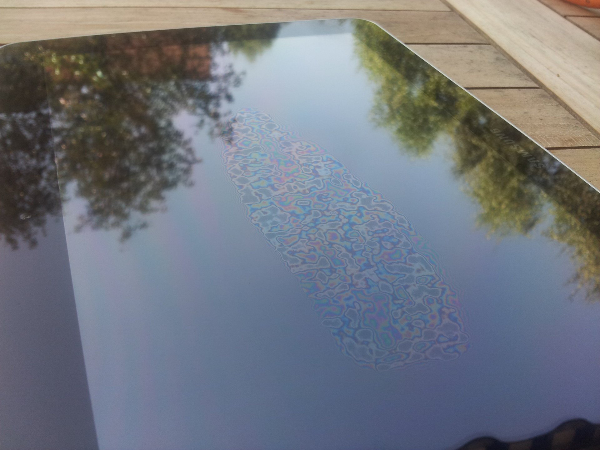

Wie ich das display weggeschickt habe war der fleck schon riesig, sicher 15cm x 5cm groß, siehe photo...
Ich hoffe daß bei den neuen displays das problem wirklich gelöst wurde und nicht nur daß es beim testen nicht aufgetreten ist...
Morke
Update: Sorry für das zu große bild, wollts eh schon korrigieren, musste dann aber mal weg....
(Extrem großes Bild von der Moderation neu als Attachment beigefügt.)
