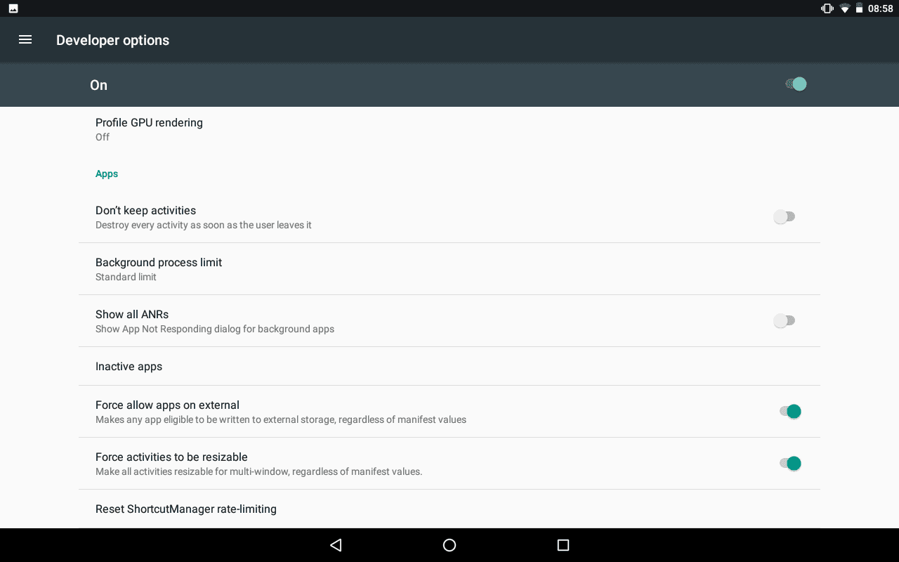

Nachtrag:
USB OTG bzw. ext.Cardreader werden nicht unterstützt.s.Nachtrag 2
Nachtrag:
Habe gerade eine Einstellung in der Entwickleroptionen gefunden
Ob es damit funktioniert, musst du testen
Hi bierma32 ,
der Tipp mit den Entwickleroptionen hat das Installieren dann ermöglicht , Danke .
