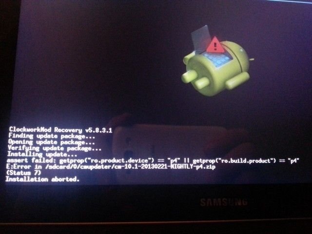

Jetzt hats drei Tage funktioniert und jetzt wieder :mad: ich setzte nicht alles nochmal neu auf....
So ein Schwachsinn, was ist los mit den Nightlies???
Das liegt an deinem schei? Recovery. Nutze bzw. flashe die CWM Version 6.0.2.7 aus dem OP per Odin. Wahrscheinlich haste die Version vorher auch schon drauf gehabt und deswegen auch rumgezickt. So hätteste dir wohl die ganze Arbeit sparen können.
Reaktionen: WalterH
WalterH schrieb:
So ein Sche...ß, da is es schon wieder!!!!
Hast du ein Tablet mit 3G (Mobilfunk) oder nur mit WLAN? Der Screenshot zeigt eine CM Version für 3G (p4). Die Version ohne 3G hat p4wifi am Ende.
Ich flashe bei mir bewusst die p4wifi, weil ich den DS Bug nicht haben will. Dazu muss ich aber das update-script von Hand ändern, weil mein Gerät sich als p4 meldet.
Vibsi
Hans ich könnte dich küssen!!!! So schnell und sowas von genau RICHTIG !!!!
Alles perfekt DANKE
Vibsi
Danke dir... ich habe 3G WiFi
Da ich eine totale Null bin hab ich den Rest nicht wirklich verstanden!!!
Aber wie du siehst hat Hans schon die Lösung gehabt!!!
Jetzt ist der Walter wieder glücklich <3
Moin
Na dann hat es ja geklappt.:cool2: Dann weißt du nun woran es vorher auch schon gelegen hat. Merke, CM10.x nur in Verbindung mit dem Recovery aus dem Startposition oder mit TWRP flashen. Das CWM was der ROM Manager installiert, ist dafür nicht geeignet.
