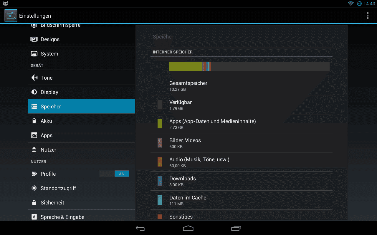

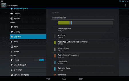

ich habe mir das Rom installiert und nachdem ich alle Apps installiert habe, stimmt was mit meiner Speicher Anzeige nicht mehr. (siehe Screenshot)
Unter Verfügbar steht noch 1,79Gb, wenn ich aber den Balken anschaue müsste noch über die Hälfte frei sein.

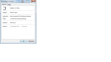

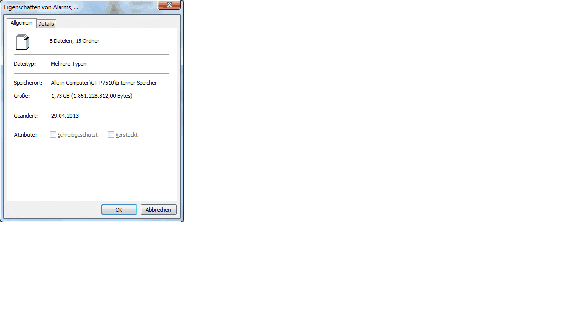

Unter Windows sagt er auch das nur 1,73Gb belegt sind im internen Speicher.
Ich habe das reine P4 Wifi installiert mit der letzten nightly.
Was ist jetzt richtig??

Du solltest dein CWM updaten. Dann das ROM + Gapps nochmals flashen.
Ist das aktuelle 6.0.3.0 und und ich habe auch alles so wie du geschrieben hast installiert, das aktuell Nightlie mit Wingray Gapps. Das habe ich auch gemacht Wipe Date/Factory Reset, Wipe Cache, Wipe Dalvik Cache und Format System. An dem kann es nicht liegen.
Aktuell ist die 6.0.3.1
Einfach mal probieren...
Nö, 6.0.3.0 ist aktuell für das 10.1er. Nen andere gibts aifak nicht. Zumindest nicht von Pershoot.
@jo253
Hmm komisch, vielleicht versuchste mal das TWRP
TWRP 2.5.0.0 (GT-P751X)
Mach dann nochmal nen kompletten Fullwipe.
Ok ich werde morgen das TWRP mal installieren und dann einen Fullwpie nochmal machen. Dann schaue ich wie der Stnad ist bevor ich die Apps installiere. Momentan sind 69 Apps installiert. Sollte ja deshalb nichts ausmachen oder?
Nee, 69 Apps snd doch noch recht wenig. Kommt natürlich auf die Gröte an. Aufwendige Games ziehen dann schonmal 1-3GB an Speicher.
