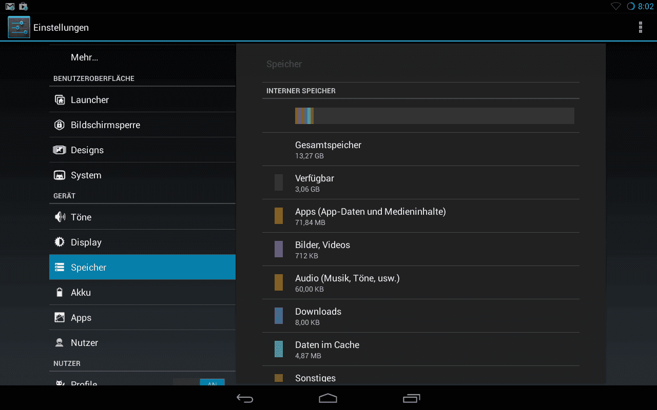

Nee, 69 Apps snd doch noch recht wenig. Kommt natürlich auf die Gröte an. Aufwendige Games ziehen dann schonmal 1-3GB an Speicher.

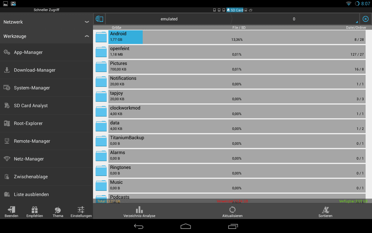

Jetzt habe ich erst mal nur einen Full Wipe mit dem CWM gemacht und alles neu installiert, das TWRP ist noch nicht installiert. Der Speicher wird immer weniger. Ich werde später das TWRP installieren und dann noch mal ein Format System machen.
Mit dem ES Datei Manager habe ich bei einem frisch installierten System ohne neue Apps aus dem Market schon 10,24 GB belegt. Das kann nicht sein.
Kann ich noch was anderes machen als Format System?

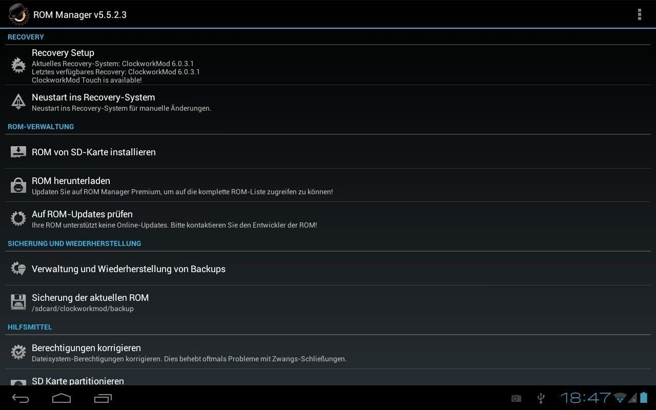

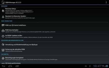

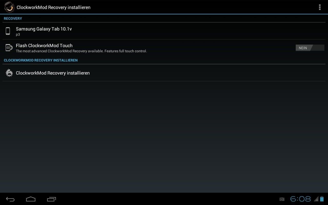

Hallo Zusammen,
ich habe da, wie sollte es auch anders sein :winki:, ein kleines Problem:
Ich habe mein Galaxy Tab 10.1V nach der Anleitung hier im Forum gerootet.Aktuell habe ich das originale ICS 4.0.4 drauf.
Allerdings hat es bei mir mit dem installieren des Recovery nur mit diesem File hier funktioniert: https://www.android-hilfe.de/forum/anleitungen-fuer-samsung-galaxy-tab-8-9-10-1.569/howto-das-galaxy-tab-10-1v-rooten-bootloader-entsperren.122458-page-14.html#post-4039589.
Danach habe ich versucht das "cm-10.1-20130430-NIGHTLY-p3" über Recovery zu flashen, jedoch kommt dann da die Fehlermeldung:
assert failed: getprop("ro.product.device") == "p3" || getprop("ro.build.product") == "p3"
E:ERROR in /tmp/sideload/package.zip
(Status 7)
Installation aborted
Anbei noch ein paar Screenshots von meinem Rom Manager. Kann mir vielleicht jemand weiter helfen. Das Gerät funktioniert zwar noch, aber ich würde gerne ein anderes Rom drauf haben, damit das blöde Akku Problem endlich weg ist.
Danke und Gruß
Andy
EDIT: Asche über mein Haupt!! Status 7 steht ja im ersten Post. Ich werde erst einmal versuchen das Recovery neu zu flashen.

Also ich kann machen was ich will...mit der hier verlinkten REcovery bekomme ich das System nicht drauf...
Kommt denn irgend ne Fehlermeldung? Hab vorgestern noch das CWM geflasht und lüppt einwandfrei.
So, habe jetzt mal die aktuelle Nightly geladen...mit der scheint es zu klappen...
