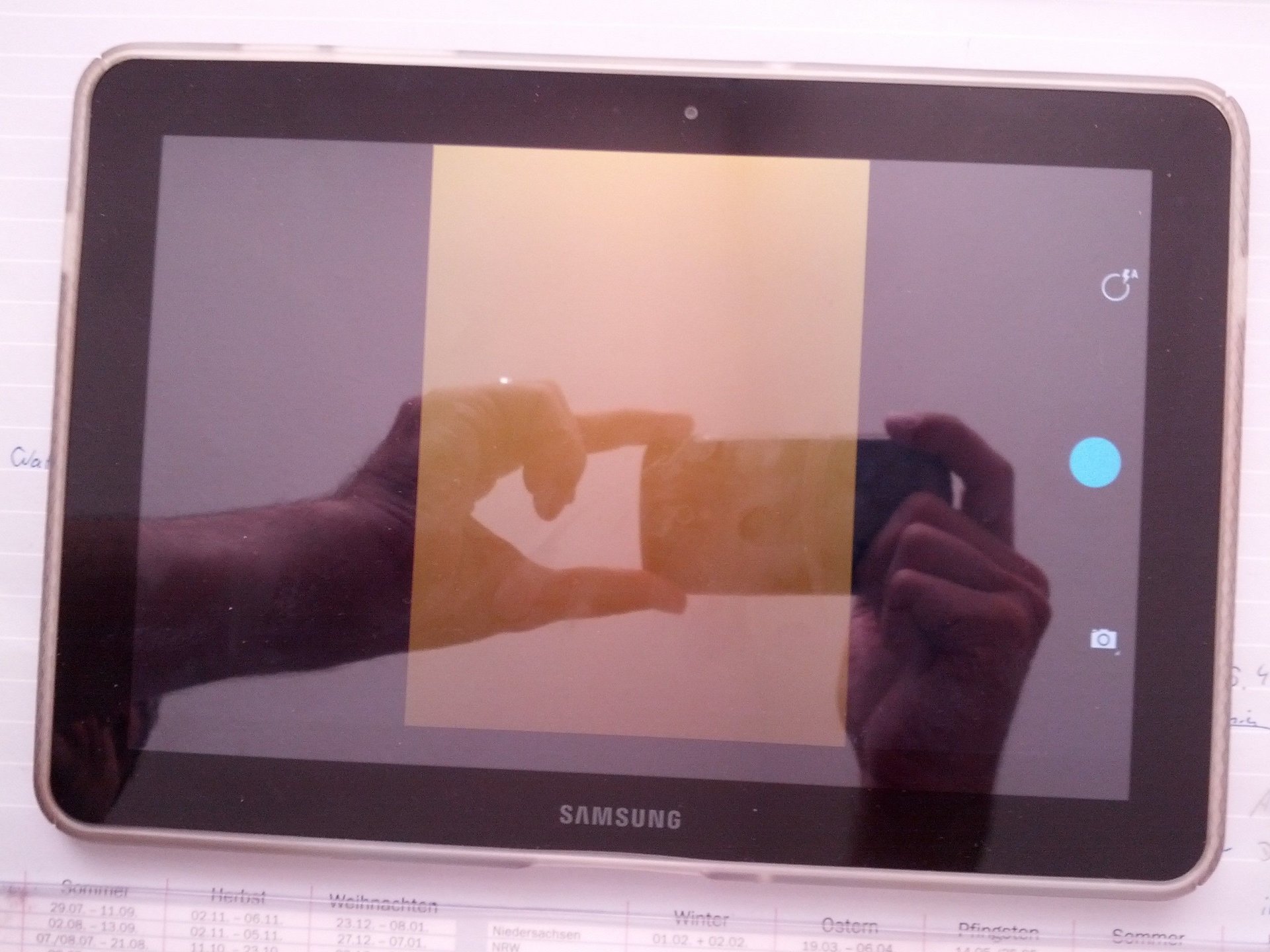

Guten abend,
erstmal vielen Dank für diese Android Version, ich habe sie heute installiert und es ist kein vergleich zur Standard 4.0.4.
Was mich allerdings z.Z. umtreib ist die Camera, ist es "normal" das diese nur noch ein langezogenes Bild macht egal ob fornt oder back Cam aktiviert ist?!? Vollbild scheint nicht mehr möglich zu sein.

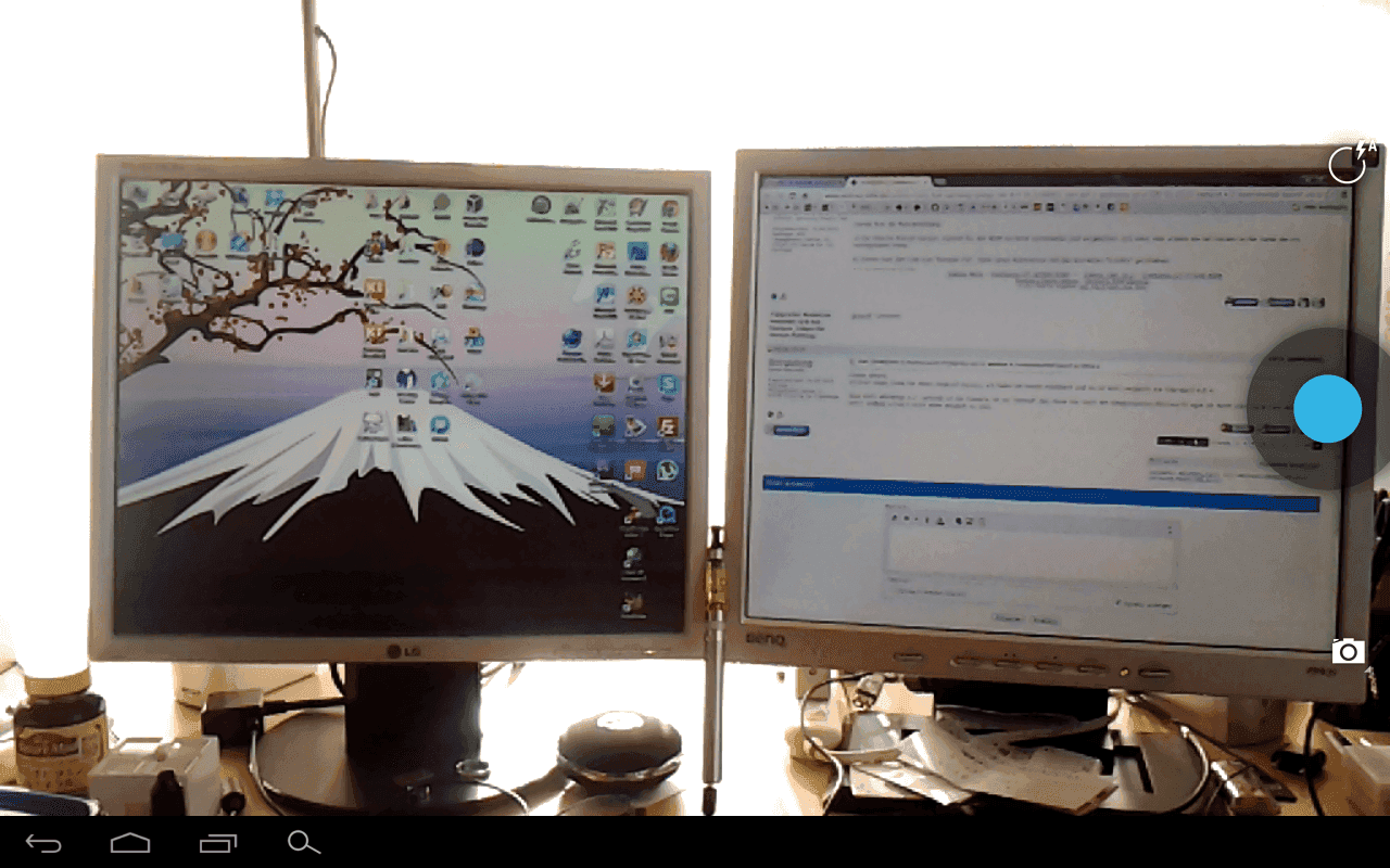

Tut mir leid ich verstehe nicht was Du meinst. Bei mir funktioniert die Kamera ganz normal. Kannst Du einen Screenshot oder Beispielfoto hochladen?

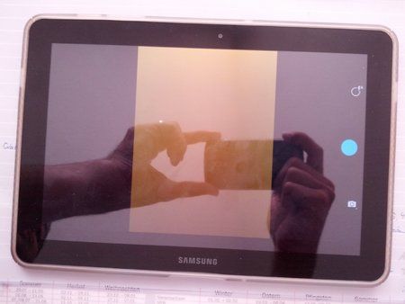

na aber sicher. Wie man sieht, ist recht und links nur schwarz. Ich habe/mache sicherlich irgendwo einen Fehler.

Ich würde einfach mal die Daten der Kamera- App (Galerie) löschen... Schaut nach einer falschen Einstellung aus.
Galaxy S2 - AOKP MR1 - Tapatalk 4 Beta
Habe ich gerade gemacht, ändert aber leider nichts.
Das sieht nach einem Bug in der Kamera apk aus. Diese Art von schwarzen Balken bekommst Du im Panorama-Modus.
Versuch mal den Panoramamodus zu aktivieren und dann den normalen Kamera Modus. Vielleicht hilft das.

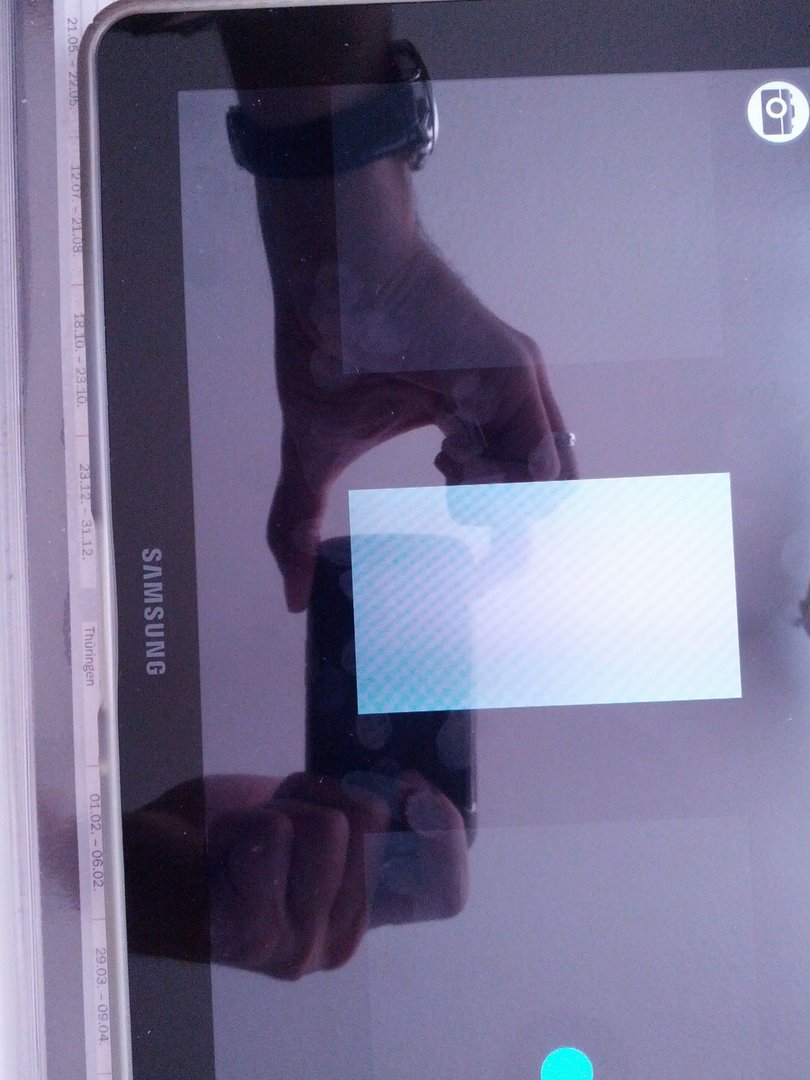

da wird das Bild eher schmaler. Kann man da irgendwas machen oder soll ich versuchen das Tab nochmal zu flashen?
Ich würde es nochmal komplett neu aufsetzen. Heißt Fullwipe mit Wipe Cache, Wipe Dalvik Cache und Format System. Bei letzterem aber sicher gehen dass du das Rom Zim flashen drauf hast. Sonst geht nix mehr.
Dann erstmal nix wiederherstellen, sondern nur die Kamera testen. Dann nach und nach deinen Kram wiederherstellen.
