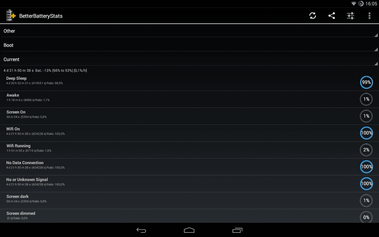

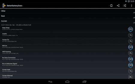

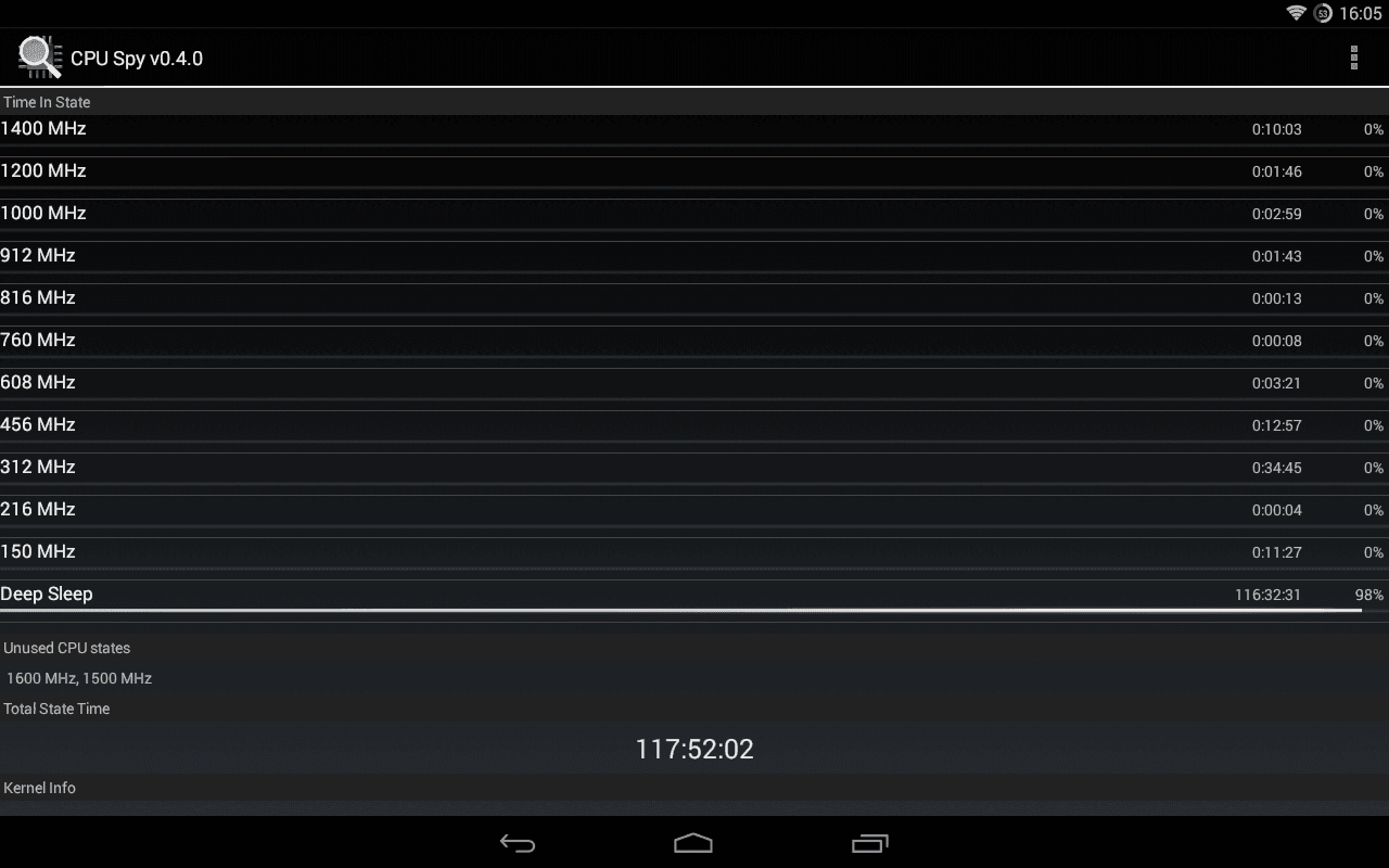

Die Werte hätte ich gerne mit meinem One+ :(
Beegee rockt eben :thumbup:
Reaktionen: beegee_tokyo
