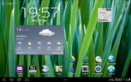

Ich bin auch verwirrt. Telefonieren konnte ich nicht und kann ich nicht. Trotzdem kommt die Meldung, dass alle Sprachanrufe umgeleitet werden. Das ist ja auch gut so. Aber ich würd die Meldung gern ausblenden.
Also bei mir kommt diese Meldung nicht ! Ergibt ja auch keinen Sinn.
Hast Du eine Samsung-Servicestelle in der Nähe ?
Wäre wirklich interessant zu erfahren, wie es dazu kommt, bzw. wie man die
Meldung ausblenden könnte.
Bernd
Und so sieht das aus.
