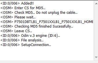

Okay, das klappt fast...jetzt bleibt er hier hängen und ich komme nicht mehr weiter..??:cursing: Siehe Anhang bitte.
So nach fast 5 Minuten Wartezeit ist es weiter "marschiert". Trotzdem nochmal DANKE :drool:
So das nächste Problem, ich habe nun nach einem reboot beim Start eine password Abfrage mit Android Männchen. Ich habe aber vorher auch kein PW vergeben. Was kann das sein? Auch das ROM neu zu installieren klappt zwar, aber ich komme wieder zur PW Abfrage. Hier kann ich eingeben und so oft ich will, aber es geht nicht weiter.Nochmal danke im vorraus..

Hallo Dastash,
ja das hatte ich geflasht. Das flashen an sich funktioniert ja prima. blos bekomme ich diese bekloppte login Menu. Ich werde gleich versuchen ein Foto davon zu machen. Oh das mach mich kirre.:cursing:
Achim22 schrieb:
Hallo Dastash,
Hallo Achim,
Dass ist in der Tat sehr ungewöhnlich. Ich habe mal ein wenig gegoogelt. Es gibt da zwei Möglichkeiten. 1. drei mal ein falsches Passwor eingeben, so hat es bei vielen auch funktioniert. 2. Hast du eine Sim Karte eingelegt? Dann solltest du mal probieren deinen simcode einzugeben. :)
P.s. Welches tab hast du eigentlich genau, die 3g Variante doch oder?
Viel Erfolg!
Grüße
Reaktionen: Achim22
Hallo Dastash,
jetzt habe ich noch mal die 7500 geflasht, siehe da die Sperre war weg. Im Anschluß habe ich nochmals die 7501 aufgespielt, jetzt passt es. Allerdings hatte ich gestern noch die CWM versucht aufzuspielen. Möglicherweise hing es damit zusammen?? Die PIN der SIM ware es übrigens nicht. Hatte auch die SIm vorher mal rausgenommen und das brachte ebenfalls nicht. Naja, jetzt lass ich das Ding mal so ohne ICS, denn nun kann ich wenigstens wieder die 3G Funktion nutzen. Die war bei der ICS Version nie möglich. Trotzdem nochmal Vielen Dank!!
