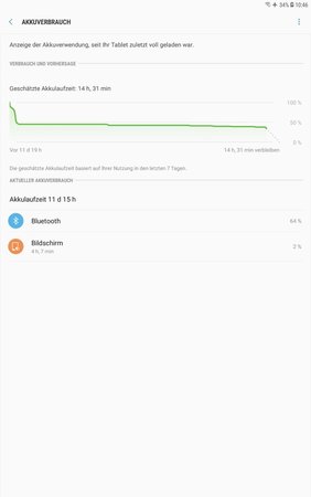

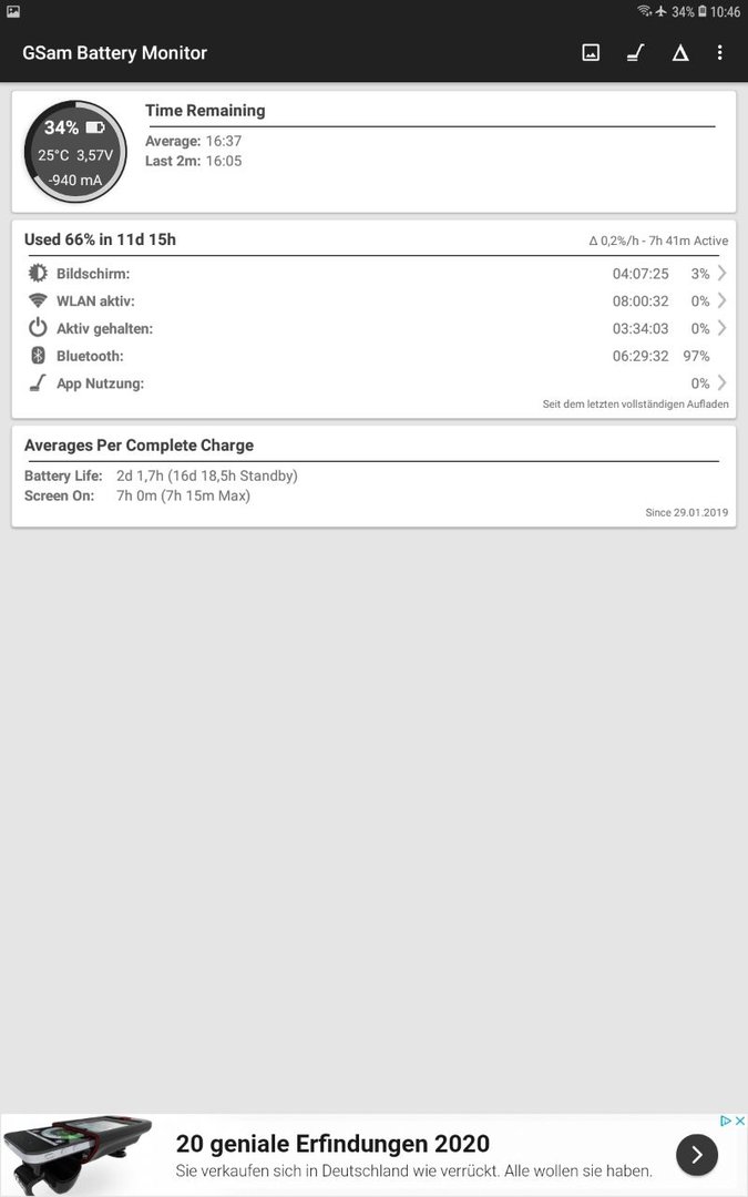

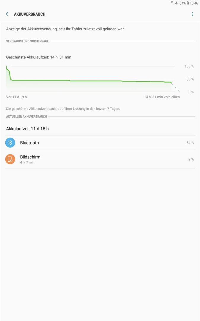

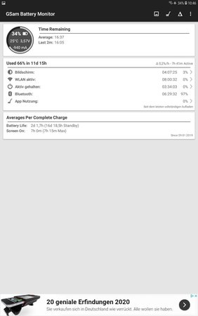

Screenshot_20200223-104644_GSam Battery Monitor_20200223_104714319_20200223_104909018.jpgScreenshot_20200223-104630_Settings_20200223_104714100_20200223_104906453.jpg

Ich habe noch einmal etwas experimentiert, weil ich die Ursache finden will.
Ich habe nur BT eingeschaltet und das Tablet nicht benutzt.

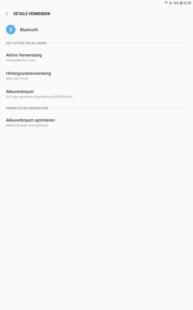

Nach 3 Tagen lag der anteilige BT-Akkuverbrauch laut Akku-Wartung bei knapp 50% (zum Vergleich: Bildschirm als zweithöchster Verbraucher hatte nur 2%). Die angezeigten Milliamperestunden bei BT hatten utopische Werte jenseits der Akkukapazität.
Mein Akku wurde nicht über Nacht leergesaugt und es wurde vorhergesagt, mein Akku würde noch über einen Tag halten!

Ich habe dann auch noch ausprobiert, was passiert, wenn ich BT ausschalte und dann nur BT-Scanning aktiviere.
Hierbei ist nichts Ungewöhnliches passiert. Kann es sein, dass BT-Scanning inaktiv ist, wenn man BT auf Aus stellt?
Falls BT-Scanning unabhängig aktiv sein sollte, würde ich im Moment zu dem Schluss kommen, dass BT-Scanning nicht der Übeltäter ist.
Bei Gelegenheit werde ich noch BT in Kombination mit aktivierten BT-Scanning testen.
Im Moment bin ich erstaunt, dass der Akku nicht über Nacht leergefressen wurde. Nur die angezeigten Verbrauchswerte lagen beim ersten Test im Argen.
Reaktionen: Cloud
Nachtrag zu "BT in Kombination mit aktivierten BT-Scanning testen"
Das BT-Scanning hat den Verbrauch nicht erhöht. Demnach sorgte bisher nur das Aktivieren der globalen BT-Funktion für falsche Prozentwerte bzw. utopische Verbrauchswerte laut Anzeige, allerdings überraschenderweise nicht mehr mit dem Effekt, dass der Akku über Nacht leergesaugt wird.
