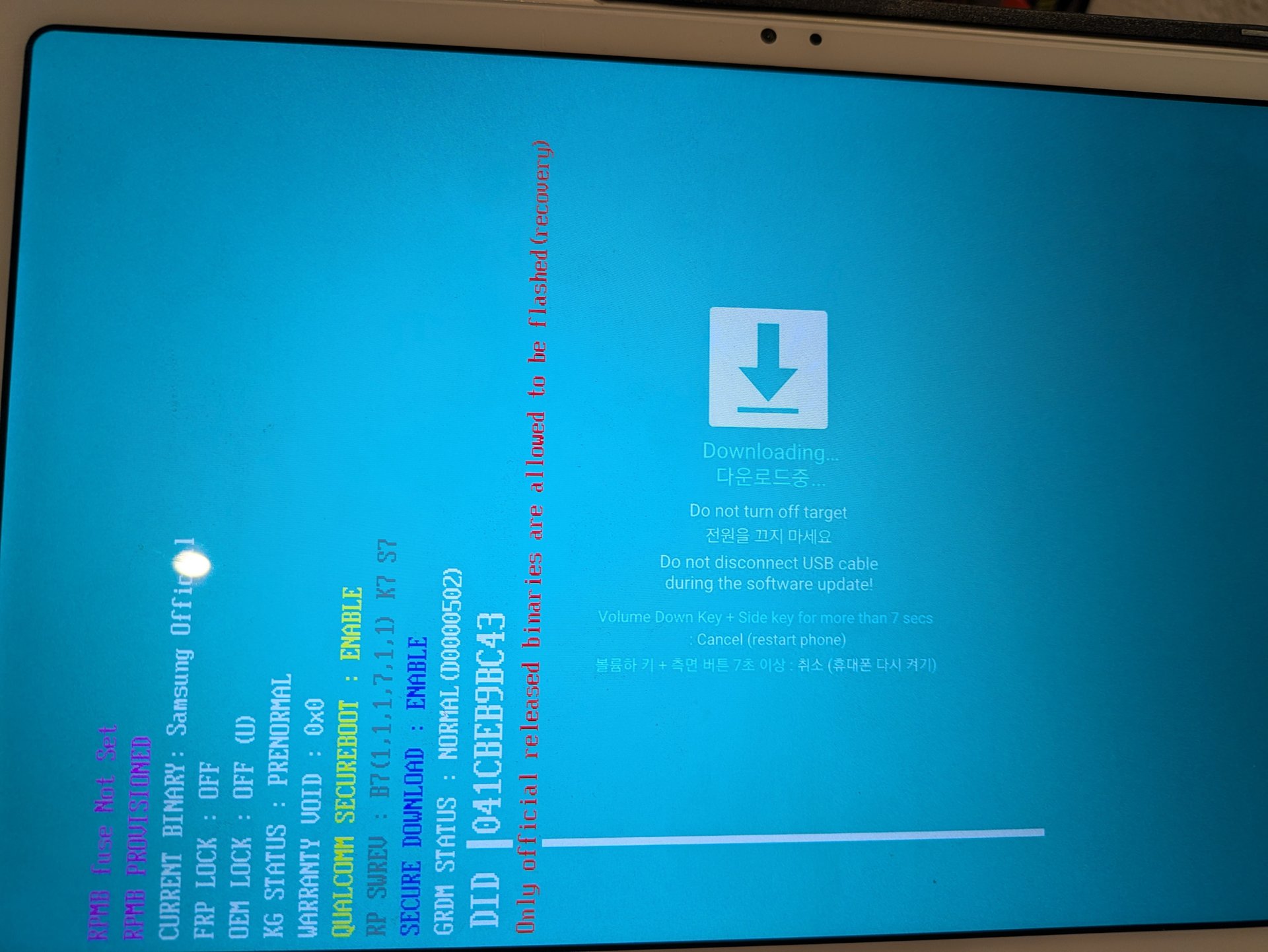

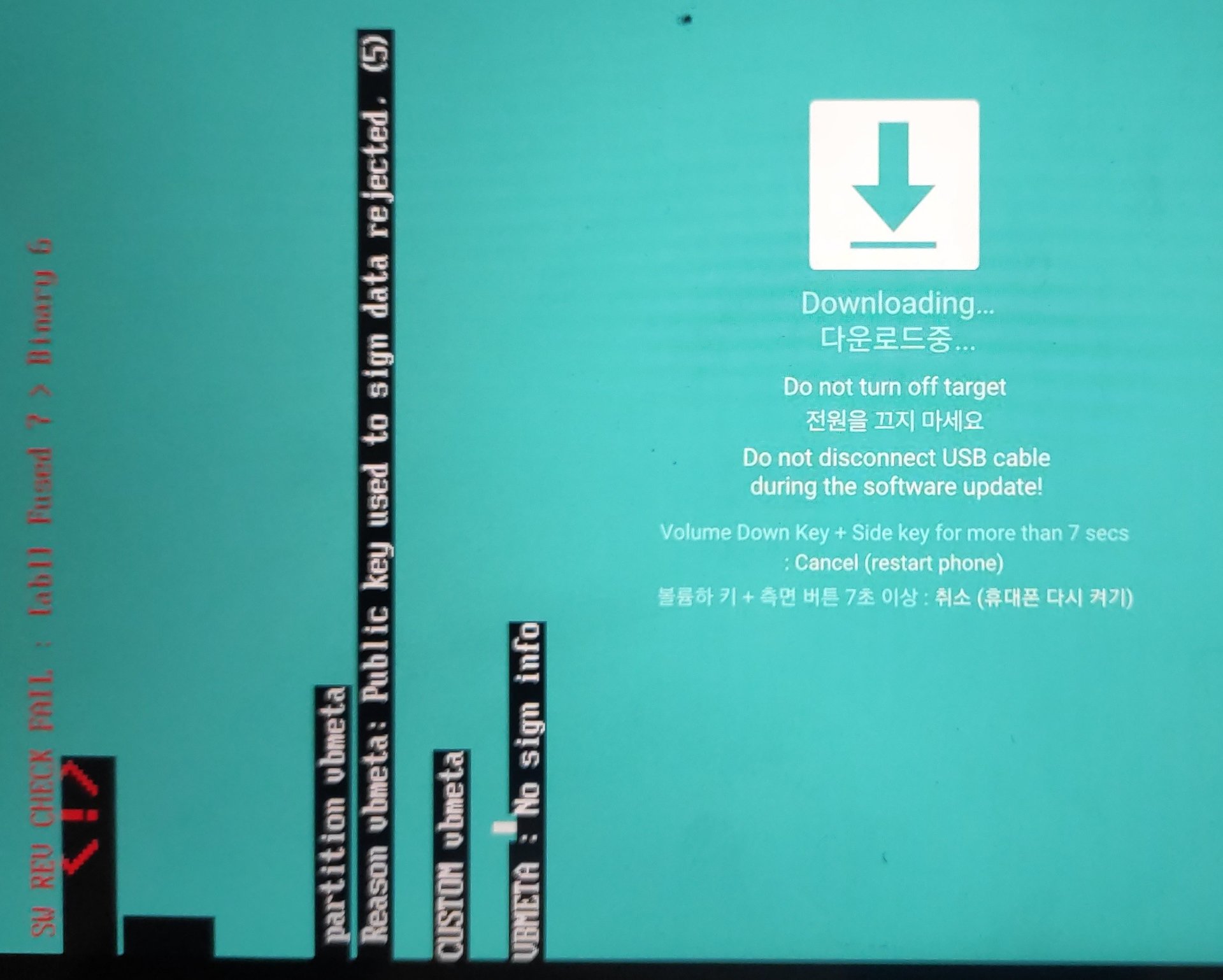

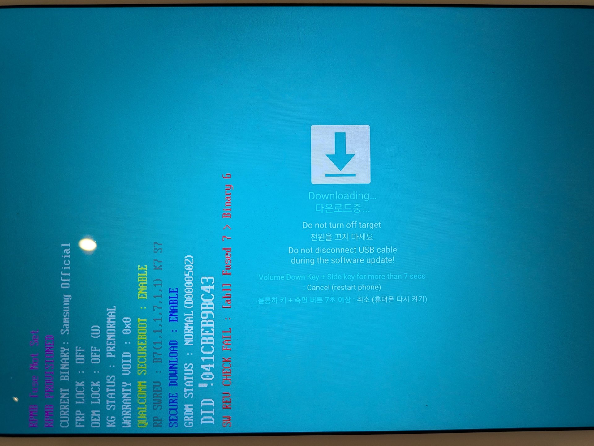

Ja, das ist dann ja richtig in die Hose gegangen. vbmeta und recory geflast, aber dann beim flashen von LA per ADB gab es einen Fehler und die Installation wurde abgebrochen. Seit dem bin ich im Downloadmodus und kann das Gerät nicht mal ausschalten. Es steht auf dem Schirm:
partition vbmeta
Reason vbmeta: Public key used to sign data rejected. (5)
CUSTUM vbmeta
VBMETA : No sign info
Weiß jemand Rat? Wie gesagt, ich kann das Gerät nicht mal ausschalten.
Edit: 10.06.2024, 17:10: Ich habe noch mal versucht die neuste Firmware (4-Teilig) über Odin zu flashen - erfolglos. Es erscheint Auth-Fehler. Angehängt noch mal ein Foto vom Downloadmodus-Screen, aus dem ich nicht mehr rauskomme. Kein Ausschalten, kein nix. Weiß noch jemand Rat oder soll ich das Ding jetzt als Zielscheibe benutzen...?

Kurze Rückmeldung: Gestern ist es mir doch noch gelungen, das Gerät zu retten - die letzte von Samsung veröffentlichte ROM ist nun auf dem Gerät. Keine Ahnung, was damals falsch gelaufen ist.

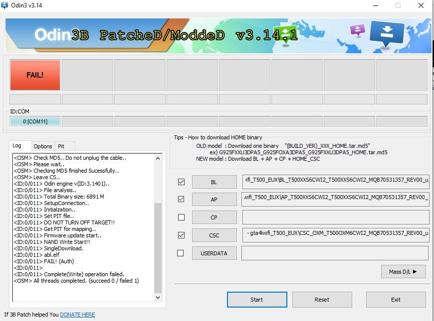

Ich habe im Download-Mode unter Odin v3.14.1 versuche die Firmware EU (T500XXS6CWI2_T500XXS6CWI2_MQB70531357_REV00) zu installieren versuche scheitert das, warum auch immer?
Aber gut. Da würde ich jetzt sagen dann bleibts halt wie es ist.

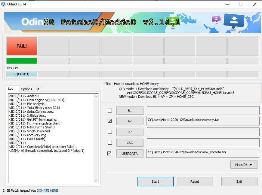

Aber auch die Installation von TWRP scheitert warum auch immer?
TWRP habe ich die TWRP 3.6.2.img.
Die .img habe ich in revovery.img umbenannt und mit 7zip zu einem .tar Archiv gemacht.
Dann noch die blank_vbmeta.tar. Braucht man diese .tar wirklich?
Aber die zwei Dateien dann versucht mit Odin zu installieren scheitert auch.
Wo liegt hier das Problem? Kann jemand helfen?
Ich habe nicht viel Erfahrung mit Samsung, aber diese Fehlermeldung hatte ich auch, als ich auf Stock zurück gehen wollte. Sie besagt, dass die Version, die du zu flashen versuchst, älter ist als die, welche aktuell geflasht ist. Offenbar scheint die Firmware ein Downgrade zu verhindern. Du kannst also nur dieselbe Version oder etwas neueres installieren.
Die Meldung sagt nach meiner Interpretation, dass du ohne unlocktem Bootloader nichts flashen darfst, was nicht von Samsung signiert wurde.

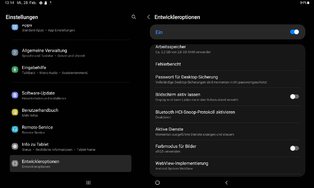

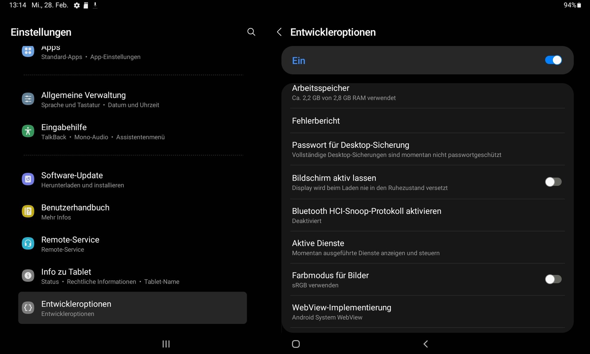

Ich kann mir nicht erklären warum dieser Punkt mit der OEM-Entsperrung fehlt?
Screenshot der Entwickler Optionen oben zeigt ja die Stelle wo er sein sollte.
Der Punkt sollte zwischen "Bluetooth HCI-Snoop Protokoll" und "Aktive Dienste" liegen.
Kann hier jemand bestätigen das der "OEM-Entsperrung" Punkt auch in der deutschen Version existieren sollte?
Und vielleicht hat hier jemand eine Lösung was ich tun kann das es diesen Punkt gibt.
Wenn man den Screenshot vom Tablet im Download-Modus ansieht dann steht dort "OEM Look: OFF".
Bedeutet für mich das der Bootloader unlookt ist?
Vielleicht liegt es eher an dem nicht entsperrbarem Punkt "OEM-Entsperrung"?
