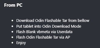

2.1 lade Odin und installiere es auf dem PC --> Samsung Odin - Official Odin Download links oder https://forum.xda-developers.com/attachments/odin3-v3-14-1_3b_patched-zip.5158507/ - Patched Odin 3.13.1
2.2 lade das TWRP 3.6.2 als Datei und speichere auf dem PC --> [UPDATED][RECOVERY][UNOFFICIAL]TWRP 3.6.2 for 2020 Galaxy Tab A7 10.4[SM-T500]
wandele die .img Datei in eine .tar Datei um --> Convert TWRP .img to .tar (for ODIN)[Easy]
2.3 lade die aktuelle Magisk apk Datei runter und ändere den Dateinamen in .zip dann speichere diese auf SD --> Releases · topjohnwu/Magisk
2.4 lade das aktuelle LineageOS runter und speichere diese auf SD --> LineageOS Downloads
2.5 lade F-Droid org.fdroid.fdroid.privileged.ota_.zip runter und speichere diese auf SD --> F-Droid Privileged Extension OTA | F-Droid - Free and Open Source Android App Repository
2.6 lade aktuelle Firmware und lege sie auf dem PC ab --> Update firmware on gta4lwifi | LineageOS Wiki - https://samfw.com/firmware/SM-T500/EUX - Latest Samsung Galaxy Tab A7 LTE firmware
2.7 lade blank_vbmeta.tar --> 11.5 KB file on MEGA
Erklärung wozu ist blank_vbmeta.tar notwendig: [UPDATED][RECOVERY][UNOFFICIAL]TWRP 3.6.2 for 2020 Galaxy Tab A7 10.4[SM-T500]

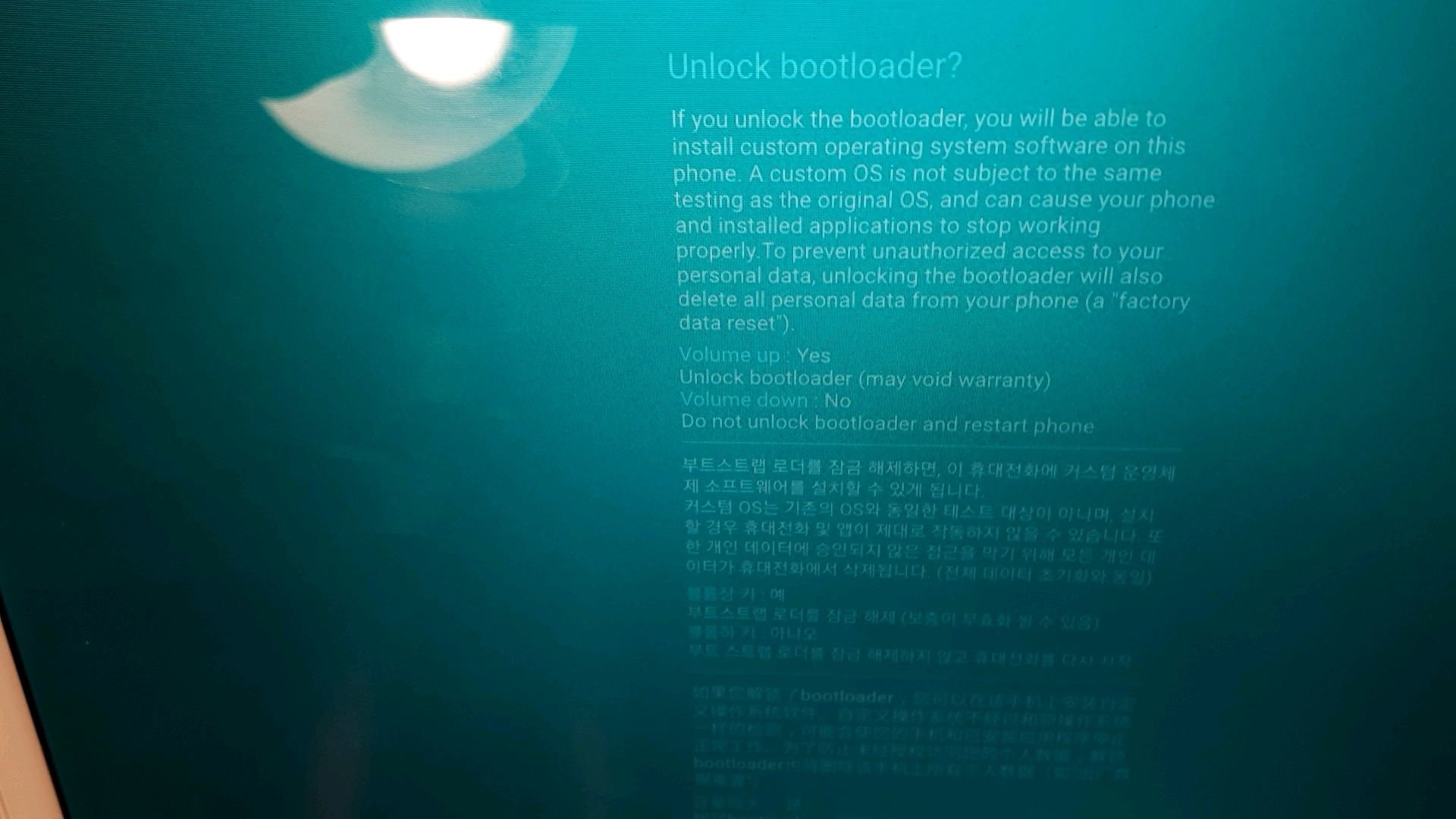

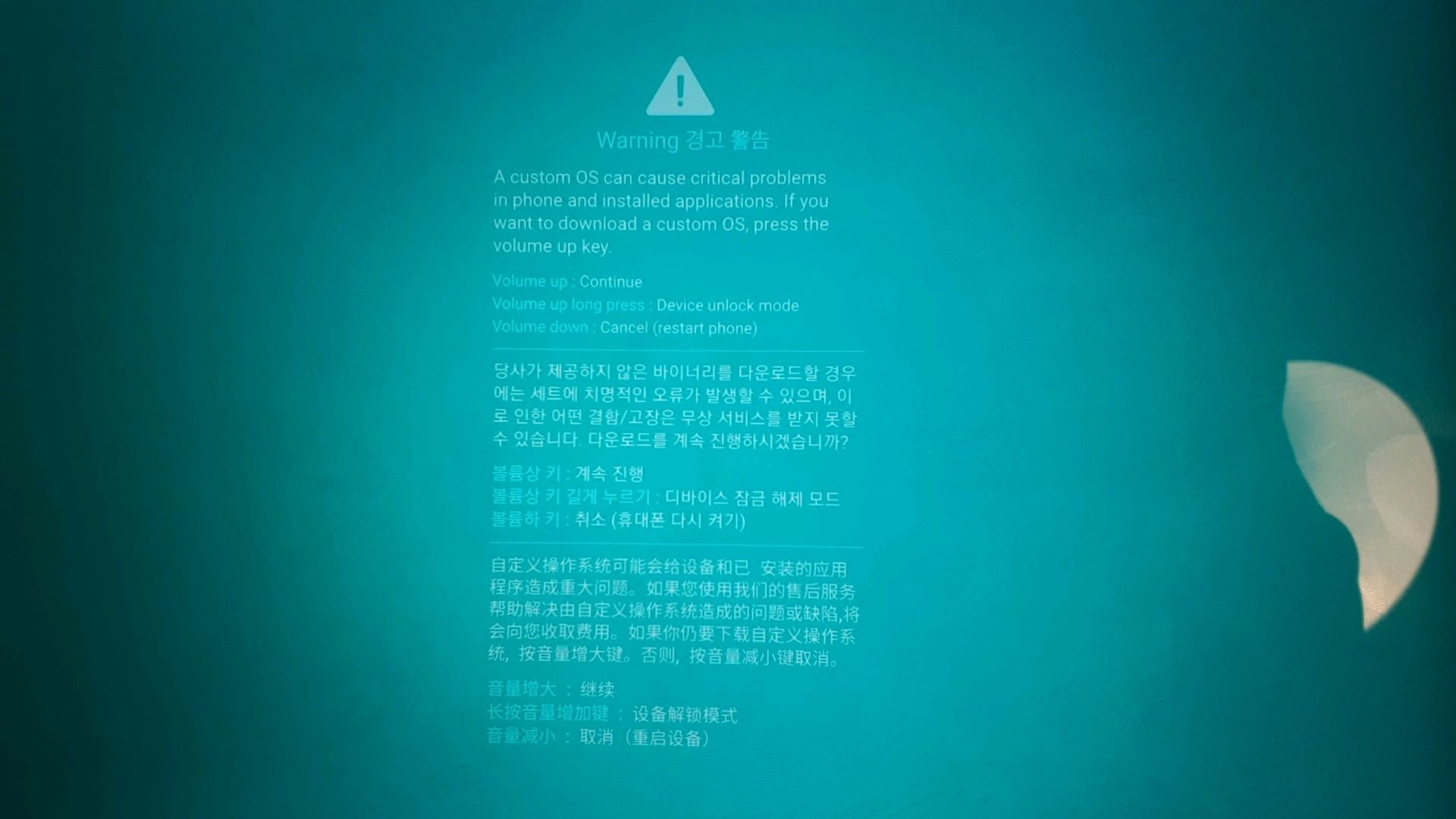

3.3 auf dem Samsung gleichzeitig Tasten (Lautstärke mehr) + (Lautstärke weniger) + Power länger gedrückt lasen bis "1. Anzeige blauer Hintergrund" erscheint
1. Anzeige blauer Hintergrund:
3.4 in "1. Anzeige blauer Hintergrund" (Lautstärke mehr) Taste länger (ca.10 Sekunden) drücken und dann loslasen --> es erscheint "2. Anzeige blauer Hintergrund"
2. Anzeige blauer Hintergrund:

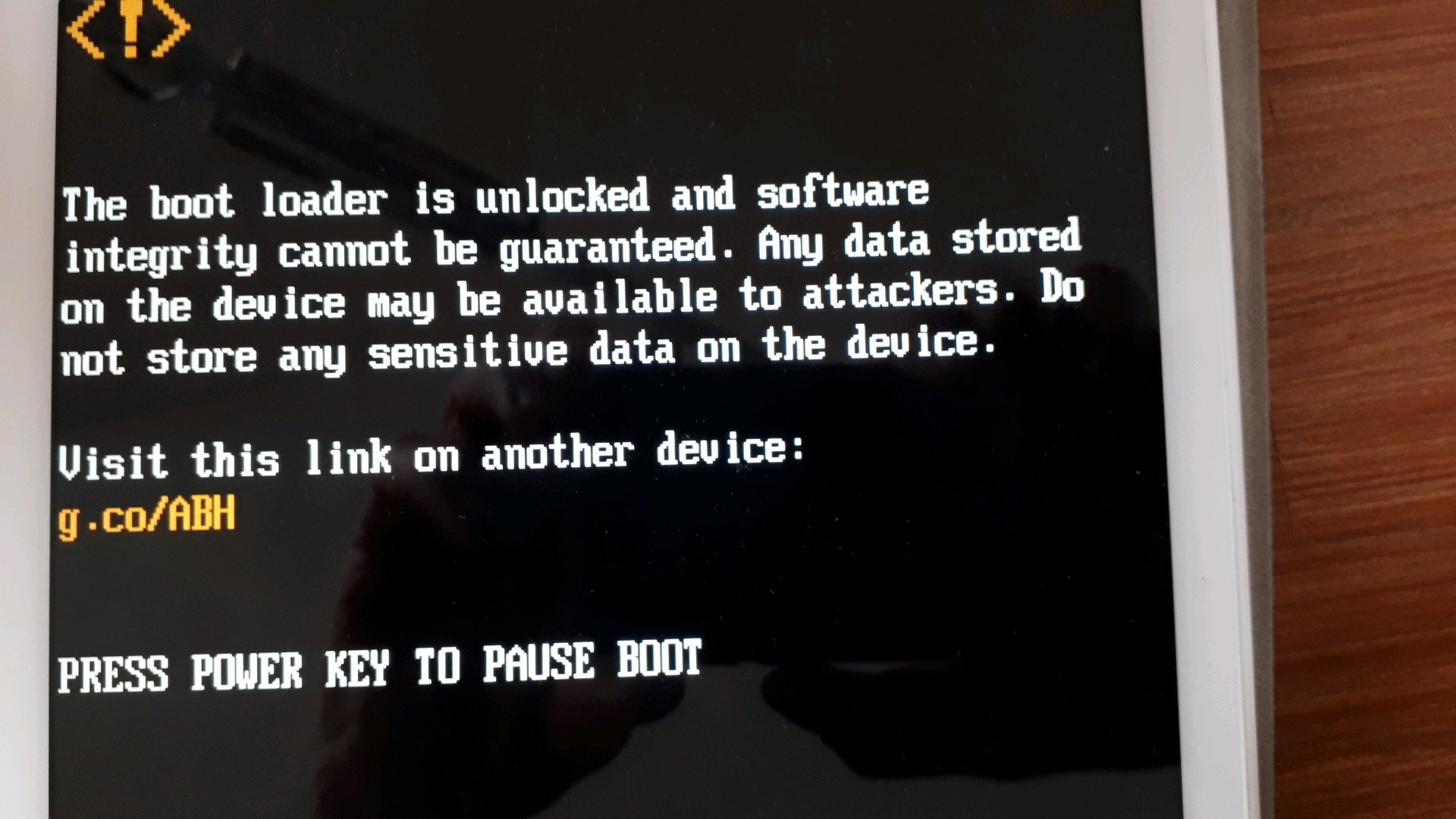

3.5 in "2. Anzeige blauer Hintergrund" (Lautstärke mehr) Taste drücken ----> Unlock bootloader --->
3. Anzeige schwarzer Hintergrund erscheint:
So und hier komme ich nicht weiter.
Drücke ich die "Power" Taste passiert es das das Tab auf "Werkseinstellungen zurück gesetzt" neu startet.
Muß an Punkt 3.5 etwas anders gemacht werden?

Dein Bootloader ist doch entsperrt. Jetzt startest du den Download-Mode erneut, verbindest mit Odin und flashst TWRP.

Bei Punkt 3.4:

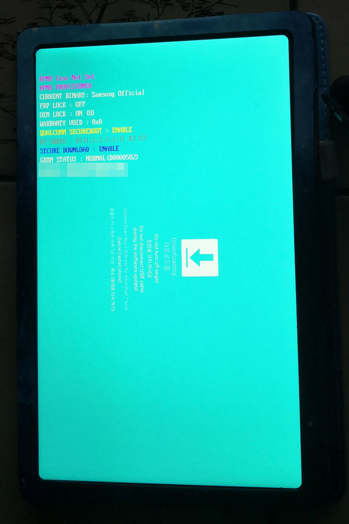

Da der Bootloader jetzt entsperrt ist, beim Start von Odin mode NICHT lange "Lauter" drücken, sondern nur kurz um in den eigentlichen Download Mode zu kommen. ("Volume up: Continue"). Einmal unlock reicht doch.
Hier solltest du hinkommen:
Nur dass bei dir jetzt "OEM LOCK : OFF" stehen sollte… sonst kann man ja nichts Inoffizielles installieren.
