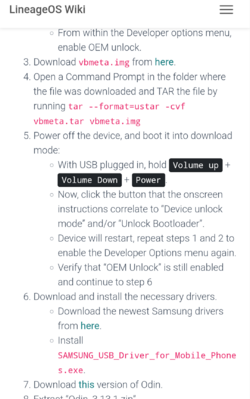

pirx schrieb:
- Power Off
- Vol Up/Down + Verbindung -> Unlock
was bedeutet das?
Power Off = Auschalten oder Power Off Button drucken
Um was für Verbindung geht es und wie?
@cska133 Schau dir die verlinkte Anleitung an
ach , alle 3 Tasten , wie drückt man Vol+ und Vol- gleichzeitig, interssant :)
Aber "Vol Up/Down + Verbindung -> Unlock" verstehe ich nicht, könnt ihr erklären bitte
Was verstehst du daran nicht? @pirx hat nur kurz zusammengefasst, was in der Anleitung steht.
in der Anleitung steht Vol+ und Vol- + Power, hier wird von einer Verbindung geschrieben?
"With USB plugged in" steht in der Anleitung. Das ist offensichtlich "eine Verbindung" zum PC.
dann sollte es in der Zusammenfassung von @pirx "Vol Up/Down + Power + Verbindung -> Unlock" heißen
@cska133 Ich denke, jeder hier hat es verstanden. Es ist auch keine Anleitung, sondern nur eine kurze Beschreibung der einzelnen Steps, die er laut zuvor verlinkter Anleitung gemacht hat. Es kommt hier nicht auf die Vollständigkeit, sondern auf die Nachvollziehbarkeit im Kontext der Anleitung an und die ist gegeben.
