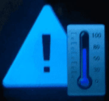

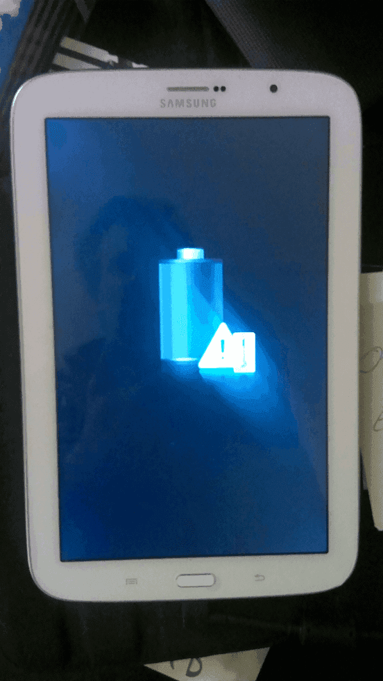

Also auf 4.2.1 bin ich schon - aber jetzt wird es noch verrückter...
Ich habe ja wie gesagt das Note 8 leer laufen lassen.
Dann noch in der Firma an das Ladegerät angeschlossen.
Feierabend gemacht, kurz Abdeckung auf, Ladestand prüfen.
Grüne Batterie zeigt etwas unter der Hälfte an, nun gut.
Ab nach Hause, dort an das Original Ladegerät angeschlossen.
Sohn geknuddelt, mit der Familie an den Tisch - Abendessen.
Von der Couch her vibriert es rhythmisch?!
Ich gehe hin, mach die Hülle auf und sehe folgendes Bild:
Akkusymbol, blinkendes Temperatur / Thermometer Symbol, Gerät scheint nicht mehr weiter zu laden und hält sich für überhitzt (würde ich annehmen?!).
Im Raum sind zu der Zeit 21 Grad, das Gerät ist kalt, nicht mal einen Tick wärmer, wie ich es von normalen Ladevorgängen kenne....
Erst mal abgekabelt und jetzt Sohnemann ins Bett bringen, ich werde nachher weiter schauen, was es damit auf sich hat - schräg ist das allemal!
LG & Danke für Hinweise und Tipps,
Yoko

Heftig Kumpel ... du solltest das Gerät einschicken incl. deiner Screenshots. Da scheint richtig was im Argen zu sein ... Solche Bilder hab ich bei dir zum erstem mal zu Gesicht bekommen... :ohmy:

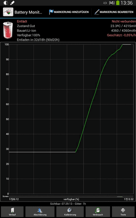

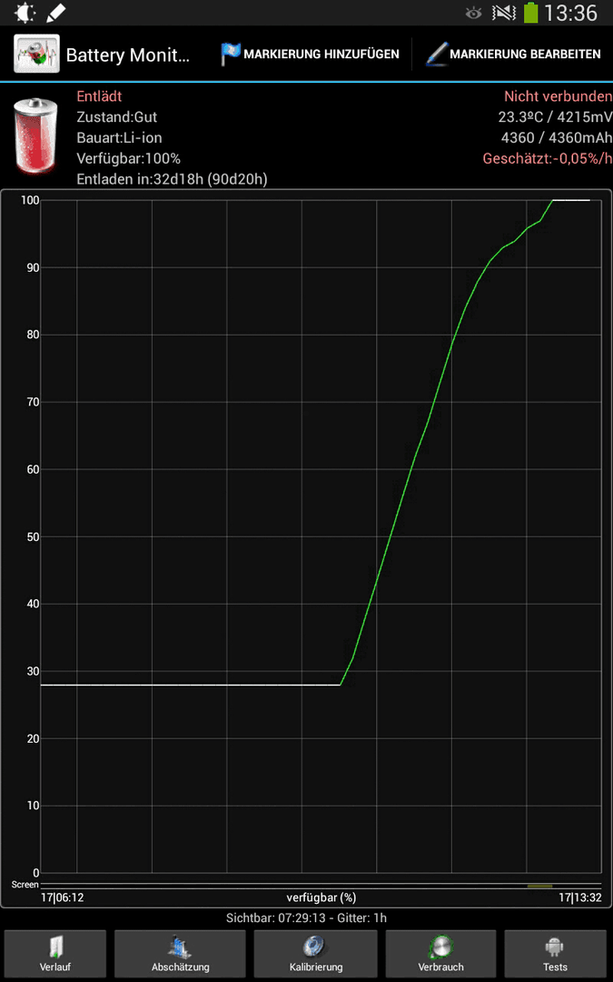

Da ich das Note 8 gerade geladen habe und auf allgemeinen Wunsch präsentiere ich hiermit voller Stolz ( tataa und Tusch bitte):
Ladekurvescreenshot (aus Battery Monitor - jeder Strich eine Stunde, die "Wellen" am Ende dürften daher kommen, dass ich das Teil mehrfach eingeschalten habe um zu schaun ob es schon auf 100% ist)

Aha, es geht also auch ganz normal, schön zu hören.
@quand443: wie sieht Deine Ladekurve aus?
Gesendet von meinem GT-N5100 mit der Android-Hilfe.de App
