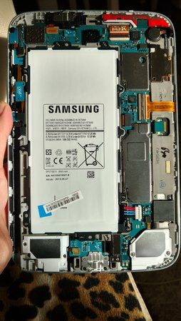

Habe jetzt (nach 2 gescheiterten Reperatur Anfragen in Richtung W-Support) auch mal selber Hand angelegt und den Akku getrennt...
Siehe da, es geht doch!!! Schon im ersten Ladezyklus ist die SOT von ~2h auf ~5h gestiegen...
Hoffe da geht noch was ^^
Update:
Bin mittlerweile bei > 6h SOT auf knapp 7 Tage...
Ein Unterschied wie Tag und Nacht!!!
Habe jetzt auch so 6-8h SOT im Durchschnitt und bin sehr zufrieden, nur wie gesagt eben nach Reparatur/Akkutausch. Nur für den Fall dass das wieder kommt: wie habt ihr das Note ohne Beschädigung aufbekommen?
Gesendet von meinem GT-N5100 mit der Android-Hilfe.de App
Das war relativ easy. Ich habe nicht mal besonderes Werkzeug.
Einfach am Einschub für den SPen vorsichtig aufgehebelt und denn mit einer alten Bankkarte mit Obacht den Rand entlang. Da ist dann halt etwas Gefühl gefragt ^^

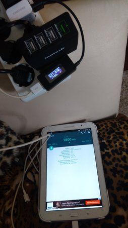

Also hier sieht man wunderbar Dank eines USB Meters das da was nicht stimmt. Das Note denkt es liegen 1800mA an, dass rechnet er wahrscheinlich mit der Zeit hoch und stoppt die Ladung dann viel zu früh. Auf dem usb Meter steht man das viel weniger Strom fließt und dann hat er am Ende viel weniger Saft auf dem Akku. Werde evt doch mal den Tipp probieren mit Akku abklemmen.

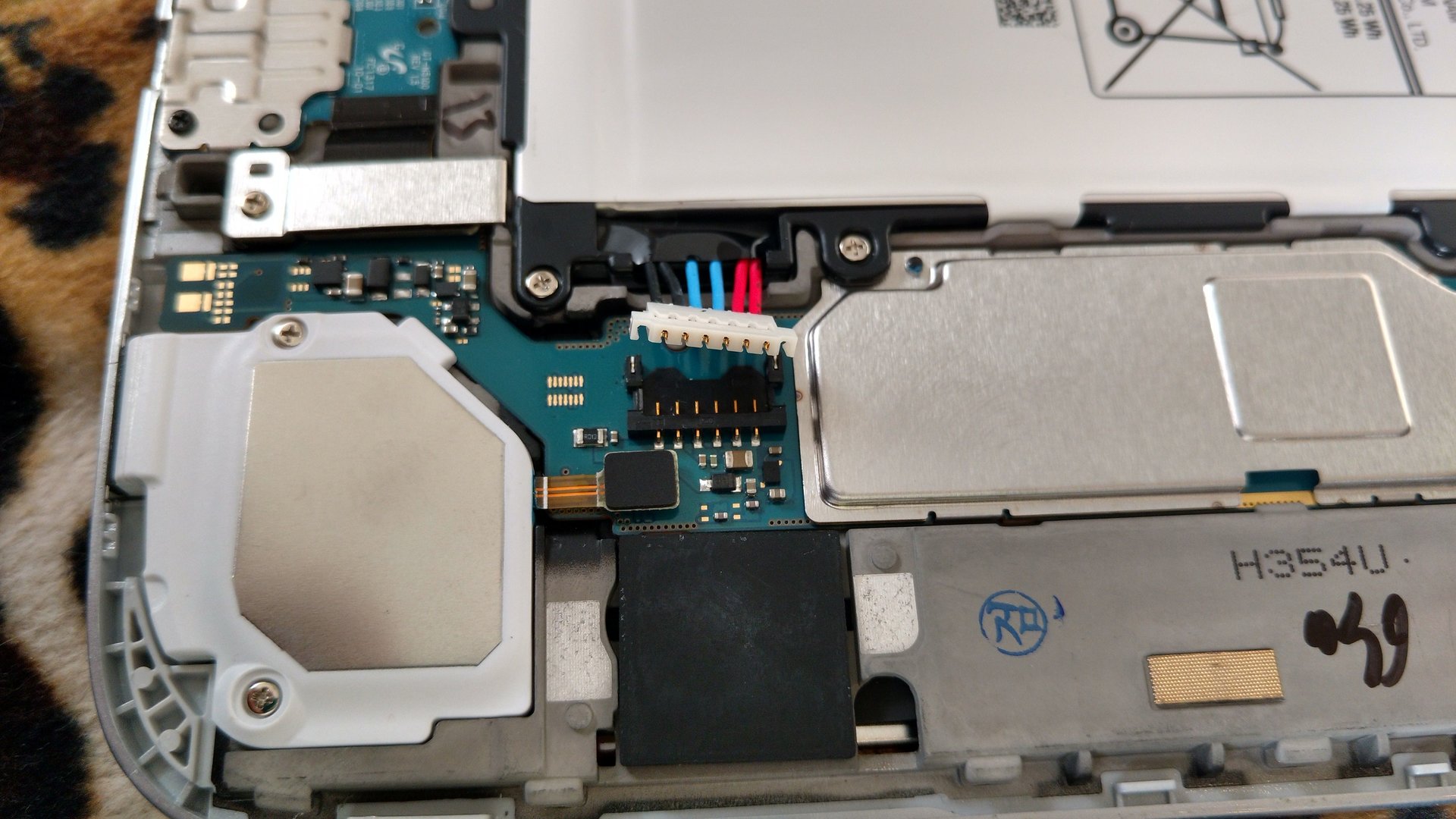

[doublepost=1454851958,1454847271][/doublepost]Habe jetzt Rückseite entfernt und Akku mal abgeklemmt.... Den Stecker vorsichtig an den seitlichen zwei Nasen nach oben hebeln.

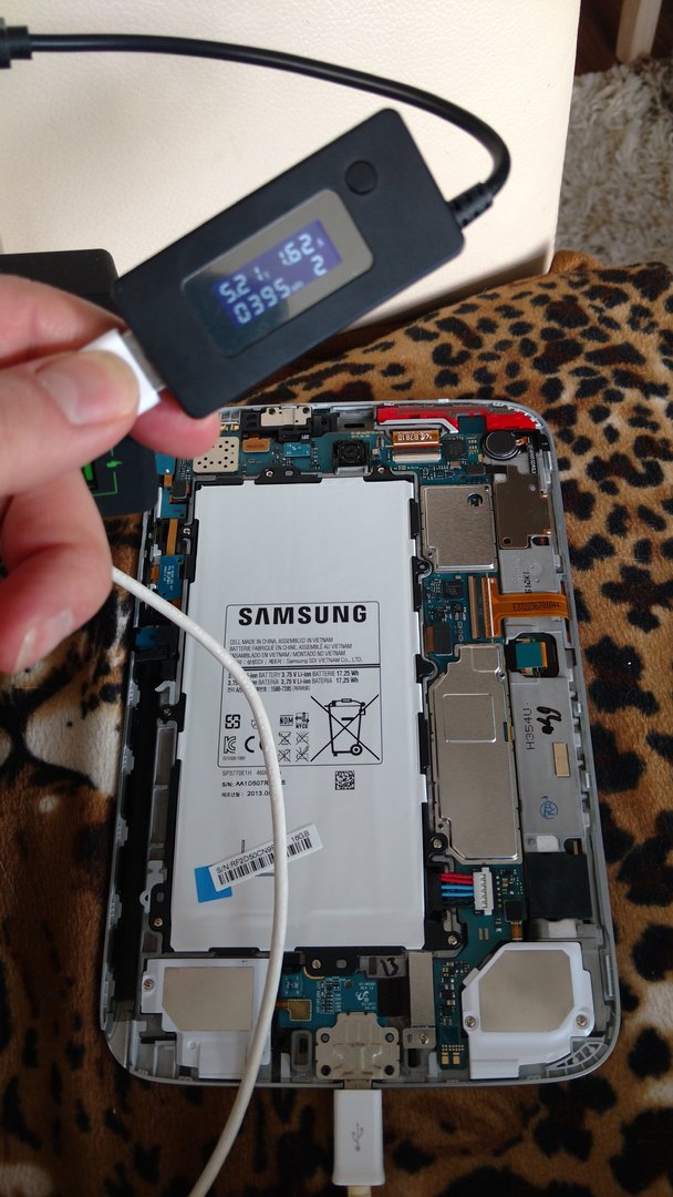

[doublepost=1454853343][/doublepost]Nach dem abklemmen für ca 10 Minuten lädt er wieder mit sichtlich mehr Strom
