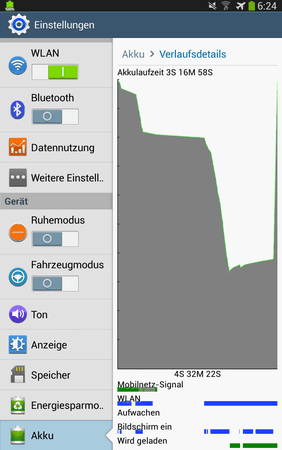

Nach Gerät (N5100) einschicken hieß es "Funktionstest bestanden", es wurde zur Sicherheit noch ein neues Ladekabel beigelegt (was ich seither verwendet habe). Mir ist aber nun folgendes aufgefallen: Beim Laden "schießt" die Anzeige ab einem gewissen Zeitpunkt schnell nach oben (siehe Screenshot, der kurze Abfall nach Ladebeginn ist durch kurzes Ausstecken erklärbar). Ich gehe also davon aus, dass der Akku (zumindest in den meisten Fällen) nicht komplett geladen wird, die Anzeige aber trotzdem 100% anzeigt. So kann ich mir auch erklären dass sich der Akku einmal während eines Backups innerhalb von 15 Minuten nahezu komplett entleert hat ohne nennenswerte Wärmeentwicklung. Meiner Meinung nach wurde das Gerät in der Reparatur nicht ordentlich getestet bzw. wurde der Akku beim Test zufällig einigermaßen vollgeladen.
Hat irgendjemand ein ähnliches Problem? Die Frage ist auch was hier kaputt ist: Der Akku oder die Ladeelektronik? Das Ladekabel selbst scheidet wohl aus nachdem es ja getauscht wurde. Netzteile hatte ich mit zwei verschiedenen (jedoch gleicher Ladestrom) getestet.
Lass den mal komplett entladen ... Stability Test ausm App Store runterladen, CPU & GPU Test auswählen. Ist ne Endlosschleife. Das lässt du laufen bis die Möhre ausgeht, danach bei ausgeschaltetem Gerät mal komplett voll laden, dann check nochmal nach ...
Reaktionen: Bilbo

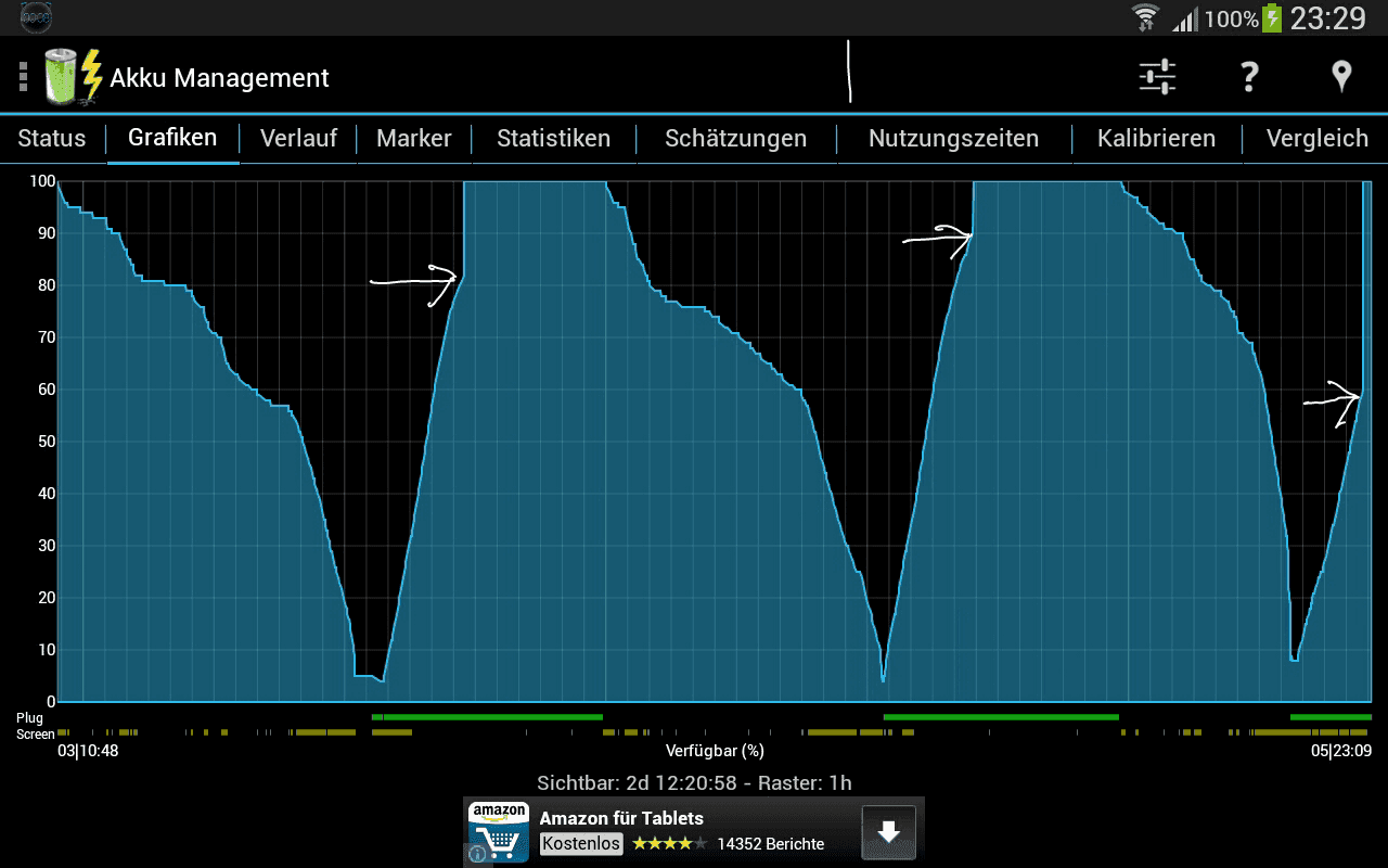

Das sieht bei bei meinem Gerät seit längerer Zeit genau so aus. Auch das mit dem sehr schnellen entladen bei zb. Real Racing 3 kann ich bestätigen. Am Ladekabel oder Netzteil kann es hier bei mir nicht liegen. Auch mit einem anderen Ladekabel (gleiche Länge) und getauschtem Netzteil (gleiche Spannung und Stärke) sieht der Verlauf der Akkuladung immer noch so aus.
