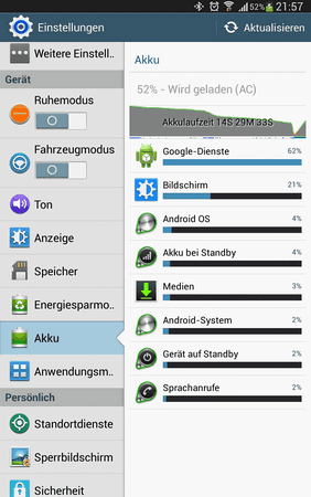

Er hat in dieser kurzen Session 4% verloren. Doch damit nicht genug. Nach Beendigung des Spiels sank die Akkuanzeige schnell weiter. Ich habe dann in den Einstellungen nachgesehen, was der größte Verbraucher ist. Es war nicht das Spiel, sondern die GoogleDienste standen mit 67% plötzlich an erster Stelle. Normalerweise steht dort das Display. Der "Spuk" hörte erst nach einem Neustart auf. Somit scheinen meine "Problemspiele" irgendeinen Googledienst zu starten, der den Akku leersaugt. Das müsste dieser GoogleGames Dienst sein oder wie er heisst. Dient wohl dem Austauch von Highscores und wird für Multiplayer benötigt (z.B. bei Riptide GP2). Ich vermute sehr stark dort den Übeltäter. Das würde auch erklären, warum es nicht alle Spiele betrifft. Jetzt stellt sich nur die Frage, wie ich diesem Dienst beikomme. Um einen Fullwipe drücke ich mich noch ein wenig. :winki:
Im Anhang mal ein Screenshot, wo man sehr gut sehen kann, was passierte, als ich das Spiel startete. Danach Reboot und danach ganz schnell ans Ladegerät.

Die Google Dienste dümpeln bei mir immer mit 1-2% rum^^
Und ich spiele unter anderem Asphalt 8 auch im Multiplayer, nutze die Dienste also wie du auch...
Im Augenblick sind die Google-Dienste bei mir auch auf 4%. Dabei wurde das Note 8 heute schon intensiv genutzt. So z.B. für Email-Abruf, während der Bahnfahrt surfen und Nachrichten lesen mit Google Currents und ein paar Sachen mehr. An erster Stelle steht daher, wie zu erwarten, das Display mit 55%. Somit verhält sich das Note 8 im normalen Alltagsgebrauch völlig unauffällig.
Das die Googledienste manchmal spinnen und im Hintergrund den Akku leersaugen. ist ein bekanntes Problem. Google wollte das mit dem letzten Update fixen, das hat aber wohl nicht bei allen geklappt. Es gibt wohl immer noch Situationen, wo die Dienste plötzlich nicht mehr stoppen - der Aufruf dieses Spiels scheint eine solche zu sein.
Neustarten ist im allgemeinen der empfohlene Workaround, bis ein bugfreies Update kommt. Dieses würde dann automatisch eingespielt werden.
Mittlerweile kann ich das Problem ebenfalls bestätigen. Da ich mehr zocke, fällt mir immer wieder auf, wie die Dienste Akku und vor allem Speicher fressen.
Hoffen wir auf ein zügiges Update. :)
