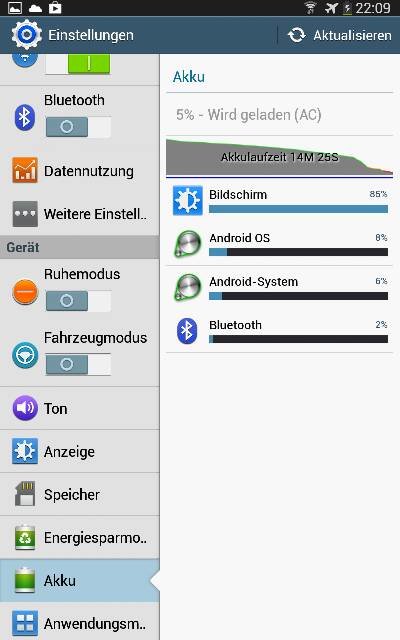

Danke für die Antwort. Also eine besondere Erwärmung ist mir nicht aufgefallen. Nahezu voll waren etwa 93% (siehe auch Screenshot). Werd das jetzt nach dem Hardreset nochmal testen und auf die Wärme achten. Über den Tag komm ich normal schon, im Standby ist der Verbrauch wie üblich minimal.

Habe das Note eingeschickt, es kam zurück mit einem angeblich fehlerfreien Funktionstest und allgemeinen Hinweisen über mögliche fehlerhafte Apps die den Akku schnell entleeren und die Notwendigkeit regelmäßiger Updates bla bla...
Das Problem bestand jedoch weiterhin, und ich glaube nun das Problem gefunden zu haben: Der Akku wird nicht komplett vollgeladen (was auch die fehlende Wärmeentwicklung bei einem leersaugen innerhalb von 15 Minuten erklären würde). Zu erkennen war es durch die Akkuladeanzeige, nach "angeblichem" volladen war ab einem bestimmten Zeitpunkt die Anzeige innerhalb kürzester Zeit nach oben geschnellt. Das hat nun sicher nichts mit einem Leersaugen durch Spiele zu tun, weshalb ich nun einen neuen Thread eröffnen werde, sofern das Thema noch nicht behandelt wurde.
