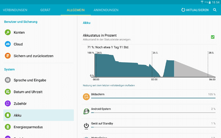

vor einigen Tagen hat sich mein Tab S auch Lollipop gezogen. Ein Werksreset habe ich gemacht und alles wieder wie gewohnt eingerichtet. Der Akkuverbrauch war bisher sehr gut. Letzte Nacht ist das Display des Tab S dann offensichtlich nicht ausgegangen, als ich die Hülle des Tab S geschlossen habe. Der Akku war heute morgen leer, das Tab S aus. Der Bildschirm ging und geht bisher immer automatisch beim Schließen aus. Hoffentlich war das nur ein einmaliger Ausrutscher.
Ich habe mal einen Screenshot angehängt. Den Ladeprozess habe ich heute vormittag bei 73 % unterbrechen müssen. Man sieht sehr gut, wie der Akku leer lief. Interessant ist, dass der Displayverbrauch bei über 100 % liegt. Das scheint wohl ein Bug zu sein.
Gruß Almera
