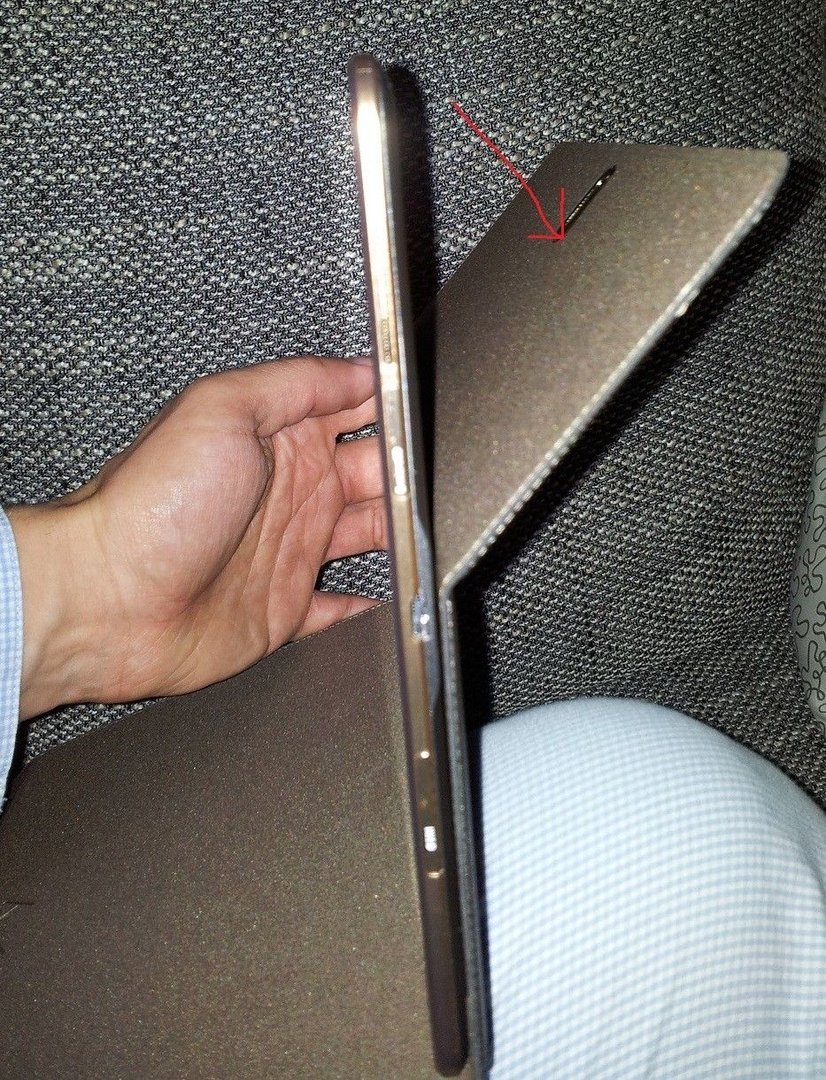

Hallo Leute,
habe gestern das original Samsung Book Cover für mein Galaxy Tab S 10.5 bekommen und gemäß der Anleitung montiert (man kann ja eigentlich nicht viel falsch machen). Das Cover habe ich bei Völkner bestellt, spielt ja aber eigentlich auch keine Rolle wo ;)
Nun musste ich feststellen, dass die Oberseite des Covers an der Rückseite bei Neigung nicht richtig "haftet" sondern sich löst :confused2:
Im Screenshot wird deutlich was ich meine.
Ist das "normal" oder handelt es sich hierbei um eine fehlerhafte Hülle und ich sollte diese umtauschen?
Danke & Grüße
Ja das ist normal.
Wenn dort ein Magnet wäre gäbe es Probleme mit dem Ein und Ausschalten.
Der Teil des Covers wird ja auch zum Aufstellen verwendet soll sich daher auch leicht lösen.
Wenn du das vordere Teil ganz rum klappst und den unteren Teil dabei einklappst ist die Kamera frei und die halbe Rückseite wird auch nicht mehr wegklappen.
Reaktionen: j1gga84
Hallo Ralph,
Da bin ich ja beruhigt ;)
Wie meinst du das mit der Kamera die frei bleibt? Du meinst wenn ich das Cover ganz schließe? Im Vergleich zum ipad finde ich dieses Cover doch etwas umständlich.. Trotzdem ist es sehr wertig.
Grüße
Naja halt zum normalen Gebrauch in der Hand bei geschlossenem Tab erst den oberen Teil umklappen, also die beiden schmalen Streifen ganz flach auf den Deckel dann den ganzen Deckel nach hinten ...
dann hält es von allein bzw. deine Hände verhindern das irgendwas rumschlabbert.
