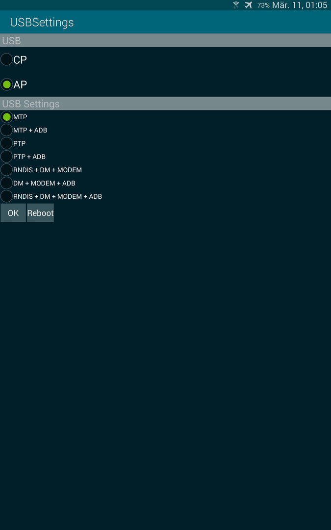

Habe die Telefonie nun wieder mal freigeschaltet und folgendermaßen umgestellt (s. Screenshot), vorher habe ich natürlich die Samsung Treiber entfernt und wieder neu geflasht.
Mein Galaxy S2 wird vom PC sofort erkannt, bei meinem Tab S genau das gleiche Problem wie oben beschrieben, auch, wenn ich auf reines MTP umschalte..
Ich weiß, dass es mal funktioniert hat, allerdings im "Medienspeicher-Modus", da wurde mir dann unter "meinem PC" bei Geräte und Laufwerke das Tab S angezeigt was nun nicht mehr der Fall ist..
Habe Windows 8.1 Professional 64 Bit drauf..
