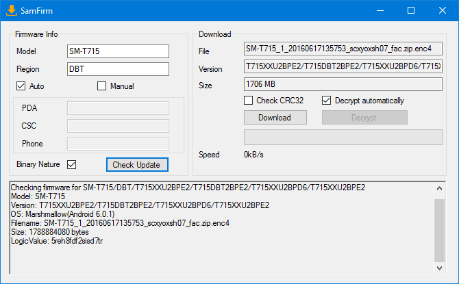

dann musst du dir wohl über SamFirm die aktuelle DBT (oder eine andere europäische Firmware) besorgen und dann mit Odin flashen. Anleitungen dazu gibt es hier genug.

[doublepost=1478170856,1478169850][/doublepost]@max-de wie finde ich denn heraus, ob diese auch mit 715Y funktioniert ? PDA und CSC (was immer das auch ist) stimmen nicht mit den Nummern zu meinem Modell überein :-((( Einfach mal die neuste probieren?
PS: muss man sich da registrieren???
Hier hast du ein Download Tool: SamFirm [High Speed][FW-Downloader]
Ich würde die mehrteilige FW runterladen (also den Hacken bei "Binary Nature" setzen)
Und ja, ich würde es einfach über Odin flashen. Mehr als schief gehen kann es ja nicht :blushing:

@max-de das tool funktioniert nicht ? ;-(
klar funktioniert SamFirm 0.3.6
