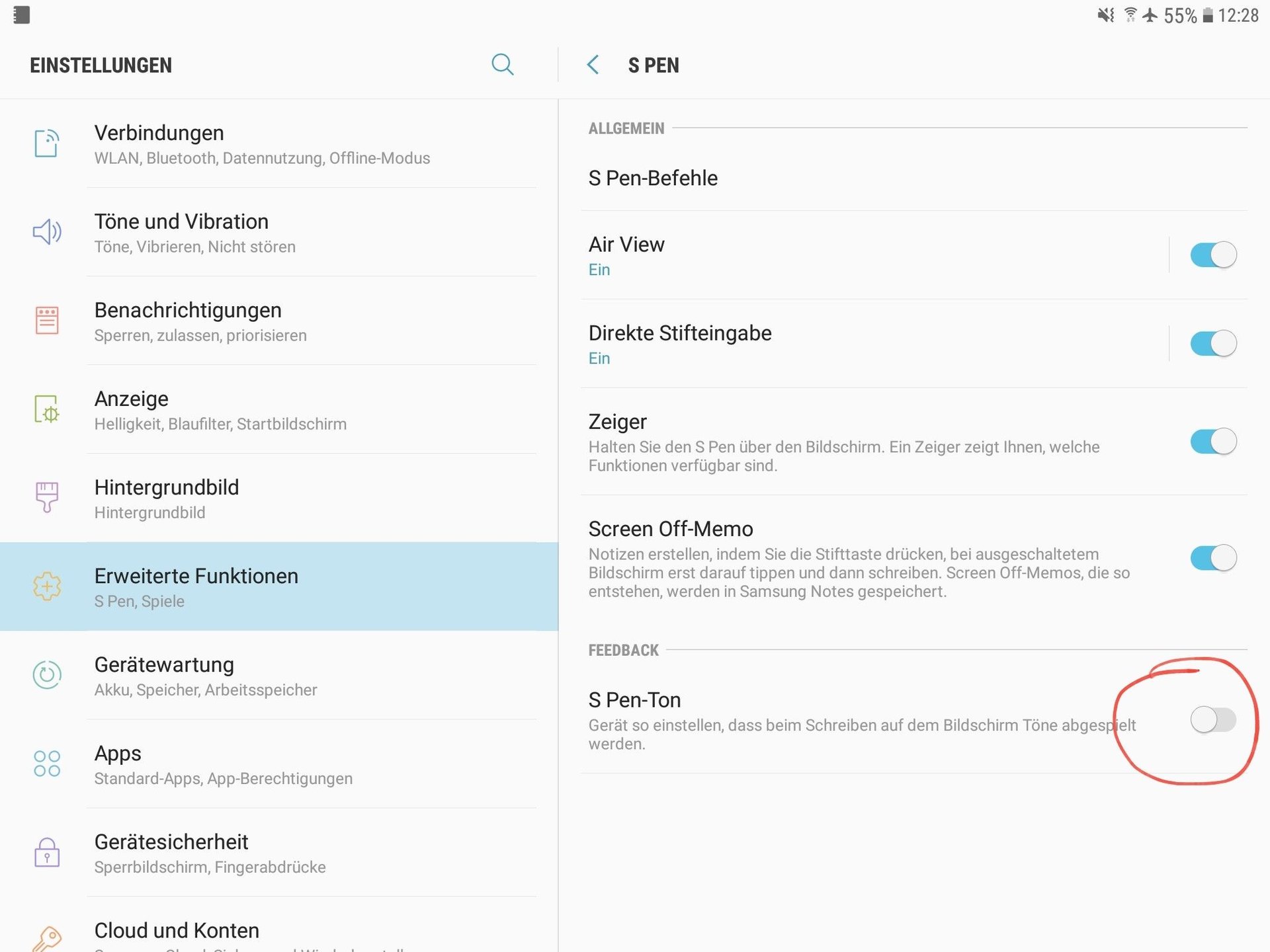

[doublepost=1490783671,1490781923][/doublepost]Wenn man die Samsung Notes App geöffnet hat rauscht es übrigens dauerhaft, egal ob Töne aus den Lautsprechern rauskommen oder nicht.
Das kommt von den "S-Pen" Tönen. Unter Einstellungen kann man S-Pen Ton ein und ausschalten, schaltet man es dort aus rauscht es nicht mehr.
