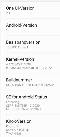

ich habe ein kurioses Problem. Ich habe ein gebrauchtes TAB S4 T835 gekauft. Es scheint fast alles OK zu sein. Google-Anmeldung war auch OK. WLAN mit mit meinem WLAN-Router auch OK.
Bis auf folgende Kuriosität: Einige Anwendungen hängen sich beim Zugriff aufs Internet auf und beim Chrome-Browser (und Firefox und DuckduckGo) passiert folgendes:
Gebe ich
Code:
https://google.com
in der suchleiste ein, wird die Seite geöffnet
Gebe ich
Code:
https://duckduckgo.com
ein, dann kommt die Fehlermeldung "Kein Internet" (etc)
Liegt das ggf. an der Androidversion? Ein Systemupdate geht auch nicht (aus selbigen Grund: "Netzwerk oder Serverfehler")
Kennt jemand dieses Problem?
P.S. vielleicht noch interessant : die Softwareinformationen (im Anhang)
