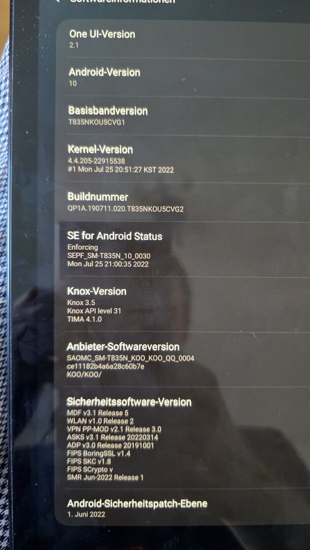

Dafür wäre wohl: Einstellungen -Telefoninfo - Softwareinformationen informativer.
Und dort dann: Software-Version des Dienstanbieters. Was steht dort?

@Pagnol die genaue Begrifflichkeit habe ich nicht gesehen, aber so sieht es dort aus 1000157775.jpg

Du hast nun ein durch und durch Koreanisches Gerät - bestimmt für den Koreanischen Markt. Eigentlich hätte man es bei aufmerksamer Lektüre des Eingangsposts ahnen können. Aber da es ja 2 Jahre problemlos funktioniert hat ...
