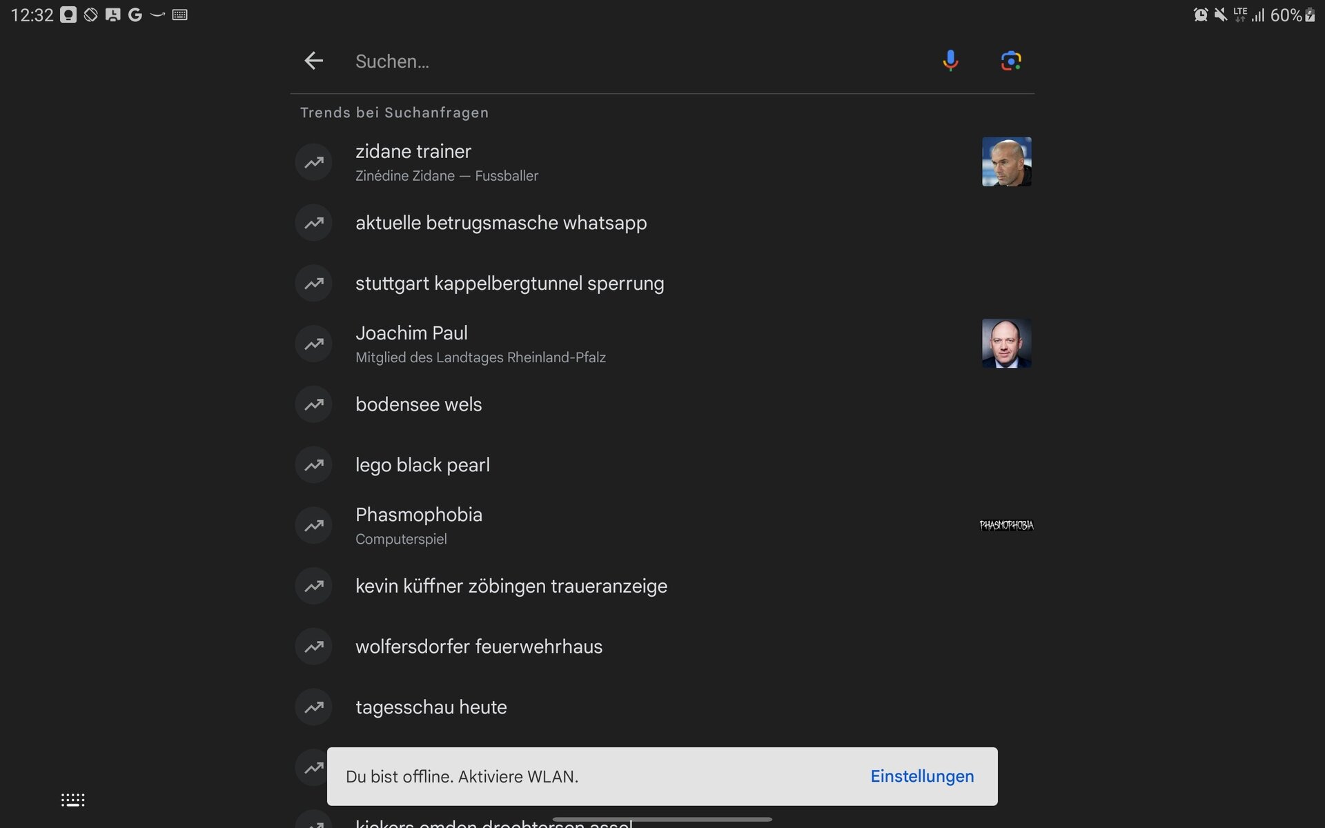

Jetzt kommts: Sim rein und Installiert, Anrufe SMS gehen. Ich will ins Netz und dann steht dort bei der Google Suche "Du bist offline, bitte aktiviere WLAN" hä?

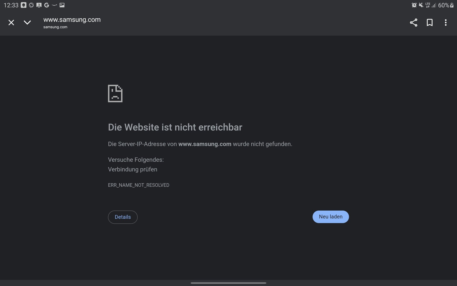

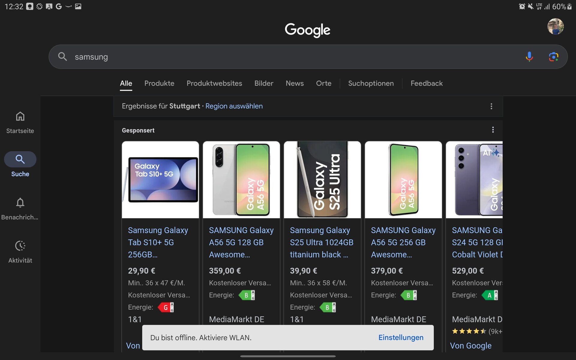

Wenn ich dann aber was eingebe, kommen auch Ergebnisse, jedoch kann es die Website dann nicht aufrufen, da es die IP nicht zu finden scheint.

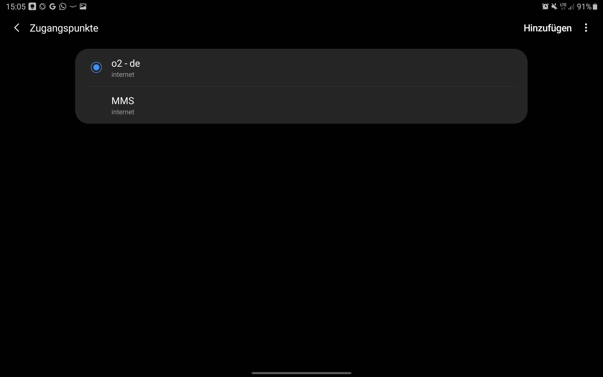

Einstellungen → Verbindungen → Mobile Netzwerke → Zugangspunkte (APN)
Welchen Anbieter hast du?

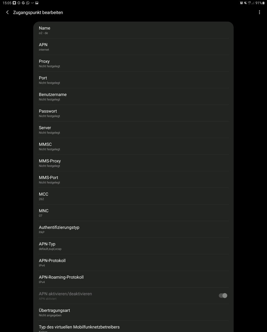

Ah doch, da war ich schon. So sieht es bei mir aus. Muss das so? Ich habe gerade mal 1zu1 die Einstellungen von meinem S24 uebertragen, leider hat das nicht veraendert

Ich habe auch 1&1 die Einstellungen sind richtig. Ändere aber mal APN Protokoll auf IPv4/IPv6.

Google funktioniert aber (fast alle?) anderen IPs werden nicht aufgelöst?
Irgendwas klemmt da auf IP-Ebene. Entweder der DNS-Server (eher unwahrscheinlich) oder auf dem Gerät (aber was!).
Läuft da eine Firewall? Oder sonst ein Blocker? Welcher Browser wird verwendet?
