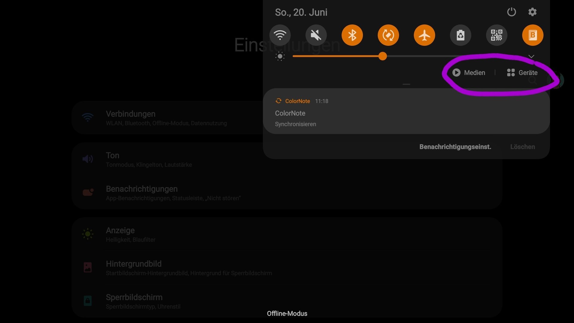

Bei meinem Galaxy Tab S5e ist mit dem Update auf Android 11/One UI 3.1 Dual Audio einfach verschwunden. Konkret fehlt in der Mediensteuerung (über die vollausgeklappten Schnelleinstellungen den Medien-Button antippen) neben den verbundenen Kopfhörern nun die Checkbox, mit der man den zweiten, zusätzlichen Ohrhörer aktivieren kann.

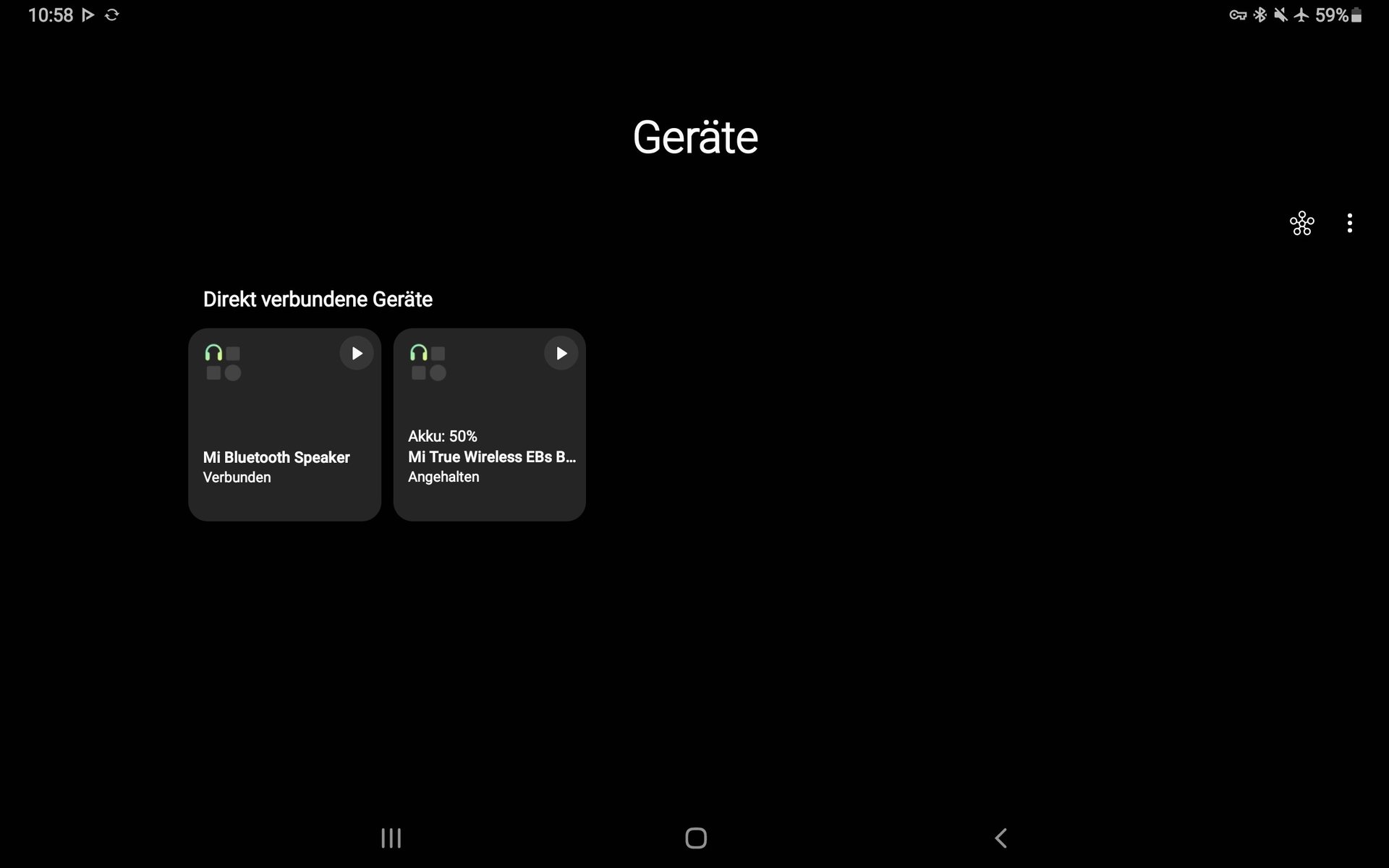

Hat zufällig jemand einen Screenshot der alten Funktion, als sie noch da war?
Zufällig nein aber gerade einen Screenshot für dich gemacht. 😉

Danke, @JustDroidIt für den Screenshot! Allerdings bin ich jetzt, zugegeben, etwas verwirrt. Ist das bei dir bereits Android 11 und jene Ansicht, zu der man kommt, wenn man in den Schnelleinstellungen "Geräte" statt "Medien" antippt? Da ist bei meinem Tab S5e nur von "Smart Home-Geräten" die Rede.
Wie bekommst du da deine Bluetooth-Geräte rein und klappt bei dir damit die Wiedergabe mit beiden gleichzeitig? Danke!
Reaktionen: JustDroidIt

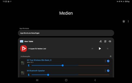

@captainben
Ja genau, über Geräte und DualAudio kann man über Medien aktivieren und steuern. Audio läuft auf Lautsprecher und Kopfhörern gleichzeitig, ja. Ich habe allerdings noch Android 10. ☺ 😉
