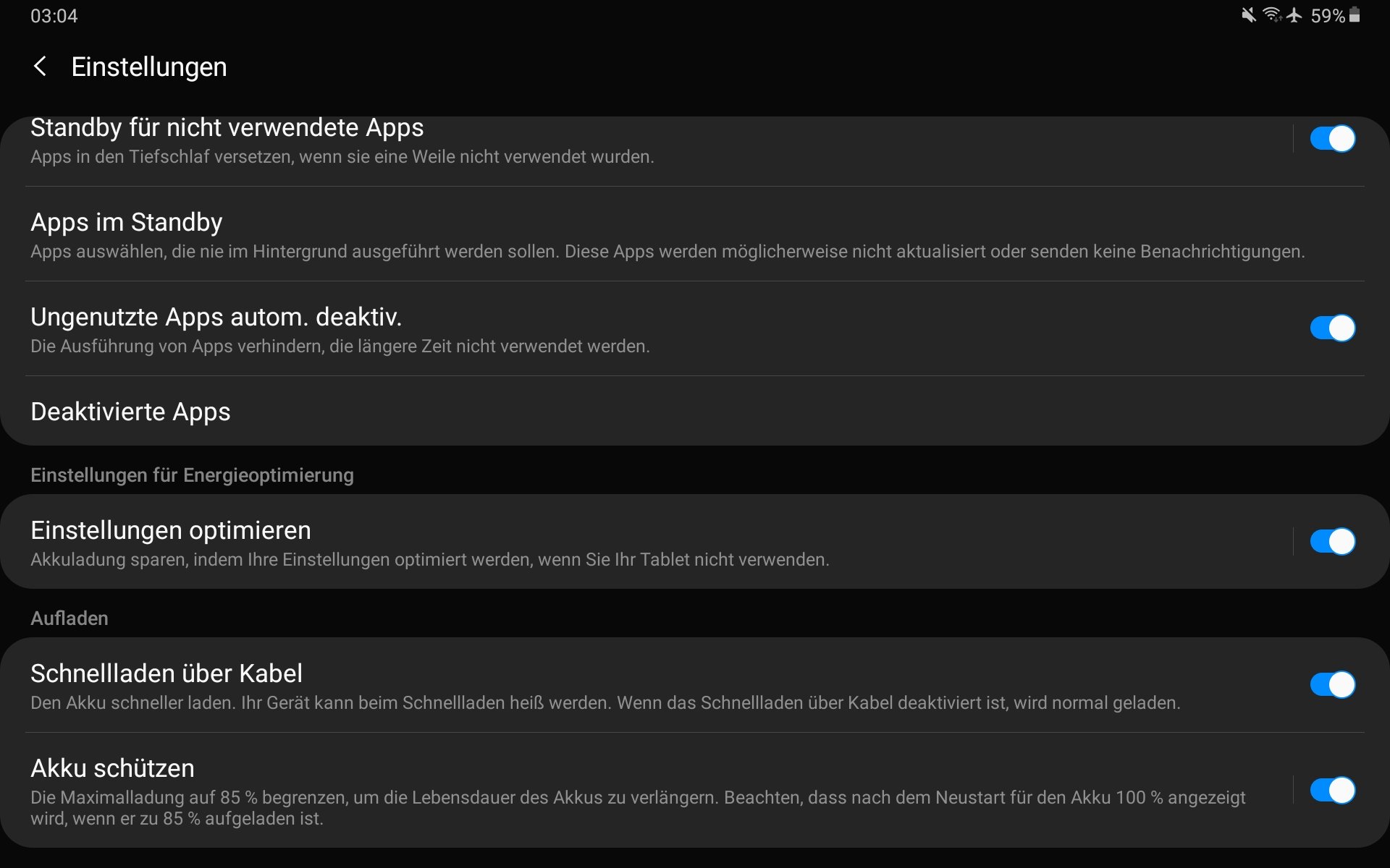

Frage: Kann das Laden mit einem anderen Ladegerät beschleunigt werden? Oder ist es für den Akku schädlich, ein anderes Ladegrät mit mehr Leistung als das mitgelieferte (bei mir: Samsung Travel Adapter, 5V, 1,55A) zu verwenden?

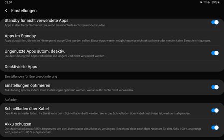

Geh mal in die Einstellungen und wähle den Menüpunkt "Akku" aus und dann klicke auf die 3 senkrechten Punkte in der oberen rechten Bildschirmecke.
Falls das Tab S6 lite mit dem Exynos 9611 Prozessor das 15 Watt Schnellladen unterstützt, müsste diese Option dort aktivierbar sein.
Der unten angehängte Screenshot stammt von meinem Galaxy Tab Active Pro.
Ja, die Option gibt es und ich habe sie aktiviert.
Habe das Laden jetzt mal mit einem stärkeren Ladegerät ausprobiert. Es wird aber offenbar nicht schneller als mit dem mitgelieferten.
Doch es geht. Ich benutze ein Samsung Ladegerät TP-TA20EWE. Damit kann ich mit einem Ladestrom von ca. 2'600mAh laden. Mit dem mitgelieferten Ladegerät kriege ich ca. 1'200mAh hin. Somit wird das Tab fast doppelt so schnell geladen. Von 15% zu 100% in ca. 2Std.

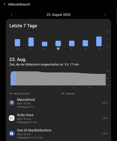

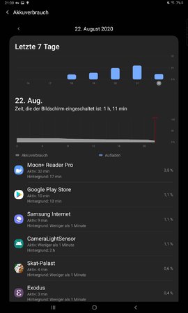

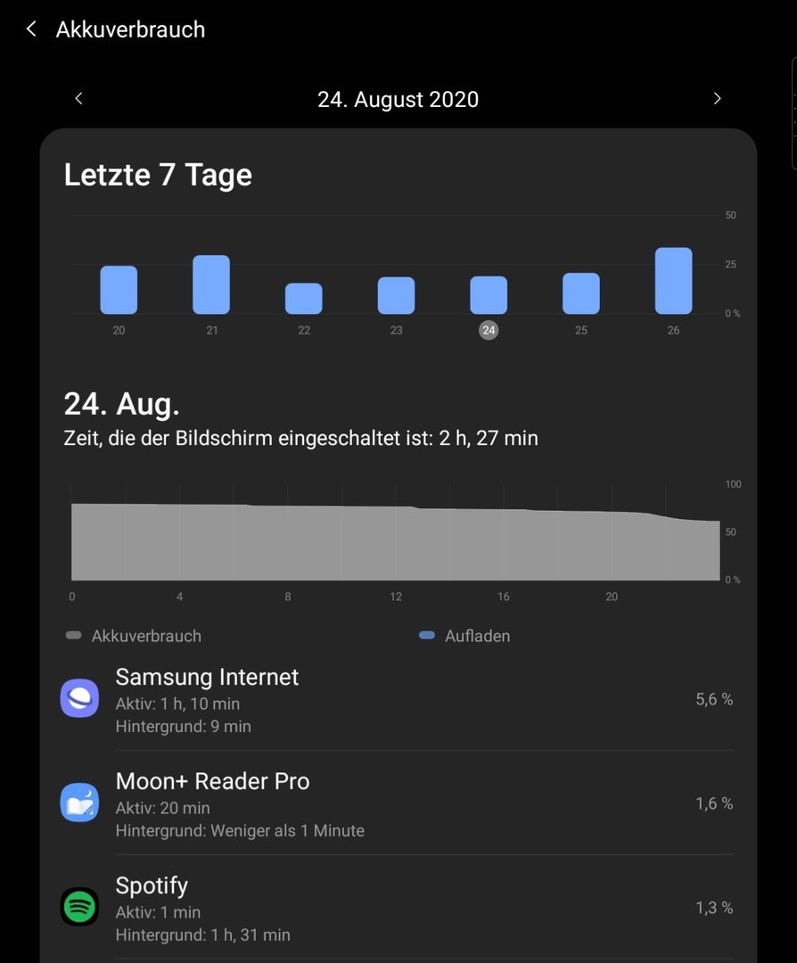

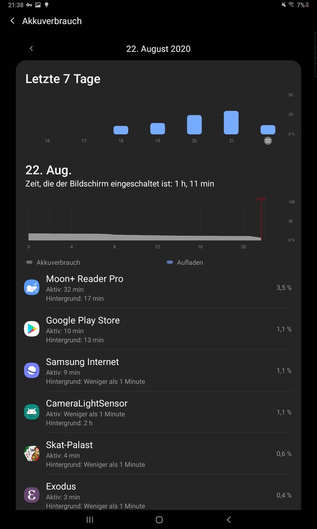

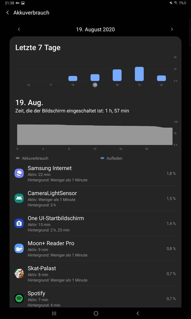

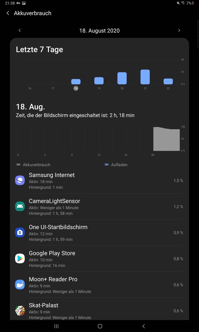

Moin,
erste Ladung ist jetzt fast durch mit 11h 17min nach 5 Tagen und noch 7% Rest.
Bis jetzt bin ich positiv überrascht und gespannt, wie sich der Akku nach ein paar Ladezyklen einpendelt.

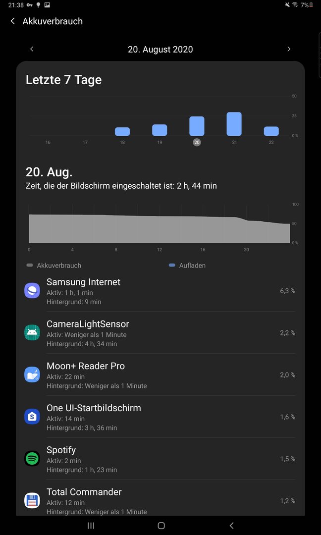

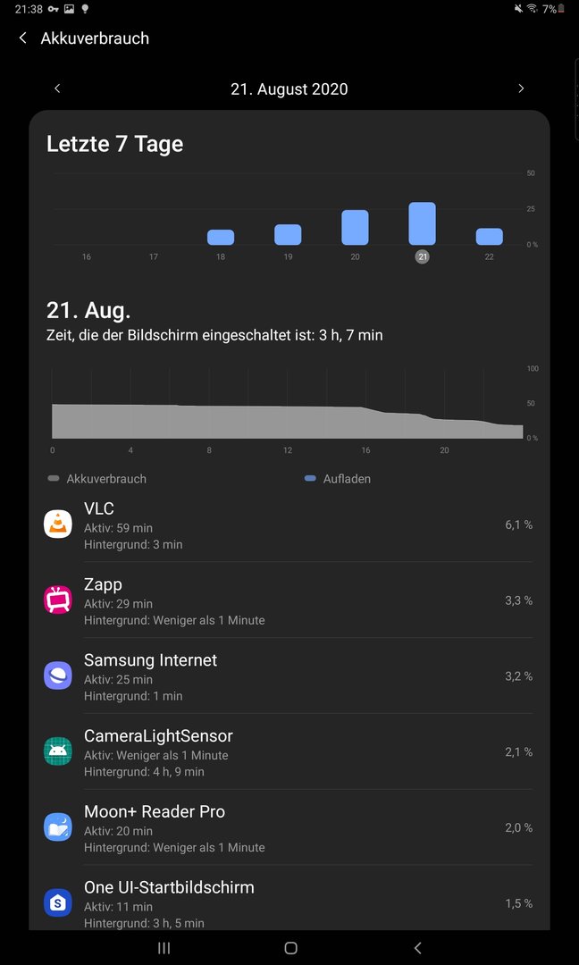

Screenshot_20200822-213817_Device care.jpgScreenshot_20200822-213822_Device care.jpgScreenshot_20200822-213832_Device care.jpgScreenshot_20200822-213836_Device care.jpgScreenshot_20200822-213840_Device care.jpg

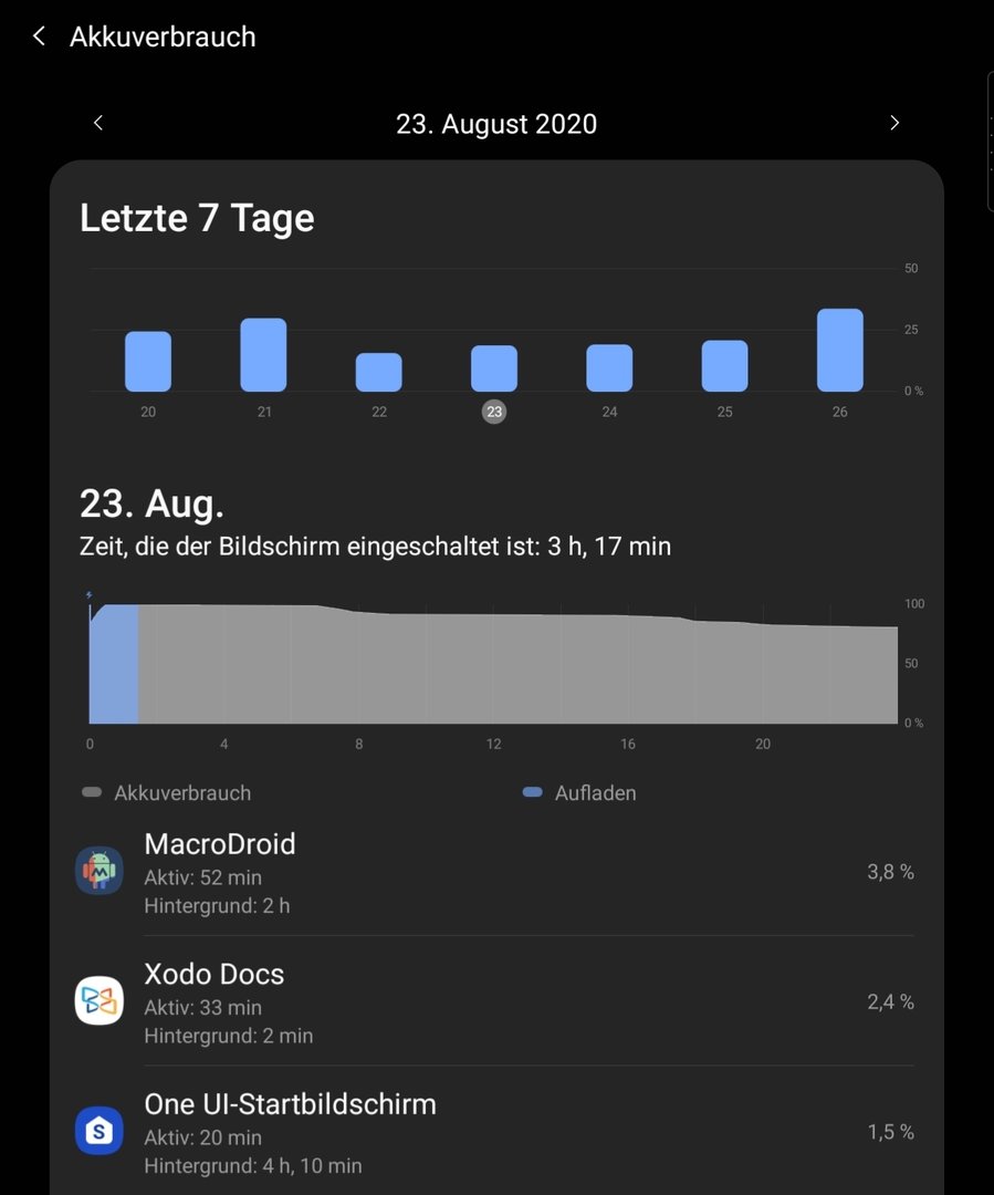

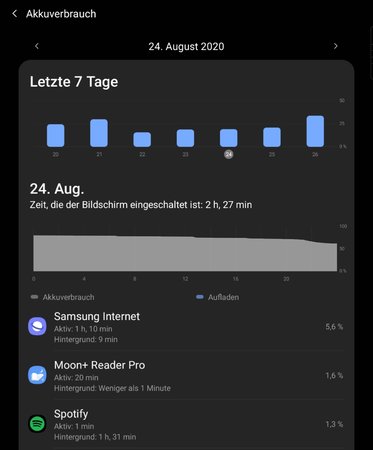

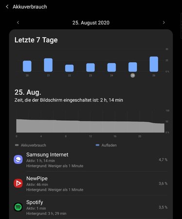

Update nach der zweiten Ladung mit abgeschalteter adaptiver Helligkeit (der "Light Sensor" war ja ein gelisteter Verbraucher beim ersten Zyklus). Stattdessen habe ich mit einem MacroDroid-Makro nur eine einmalige Helligkeitsprüfung bei "Display An" programmiert (Beim Tablet wechselt man i. d. R. nicht so oft die Örtlichkeit um dauernd die Helligkeit prüfen zu müssen).
Jetzt sind es 11h 44min DoT in vier Tagen bei 7% Rest und zusätzlichen 5h 42min Spotify über Lautsprecher.

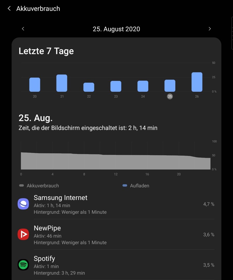

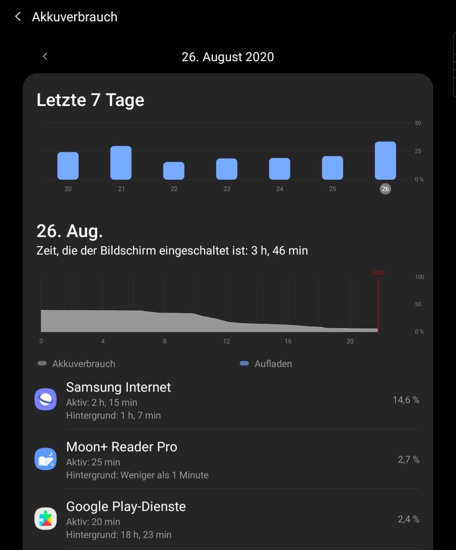

Ich habe diesmal nur die Top 3 Verbraucher gelistet.
Screenshot_20200826-214715_Device care.jpgScreenshot_20200826-214729_Device care.jpgScreenshot_20200826-214742_Device care.jpgScreenshot_20200826-214812_Device care.jpg

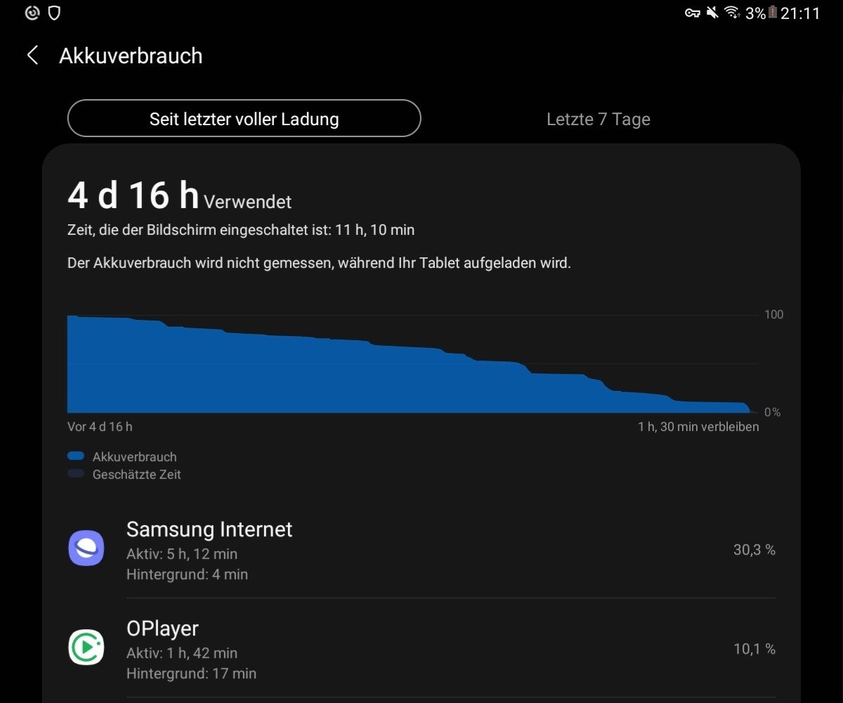

Auch mit Android 11 noch top!

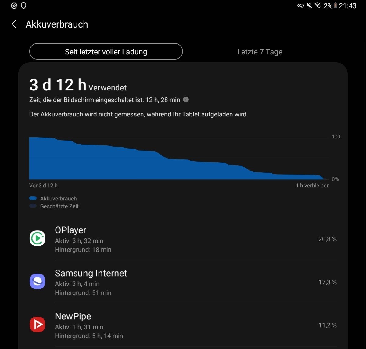

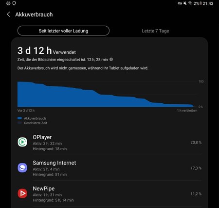

So, nochmal ein Screenshot.
Vor allem mit der langen Hintergrundaktivität von New Pipe (Musik gehört bei ausgeschaltetem Display) eine super Laufzeit bei meiner Nutzung.

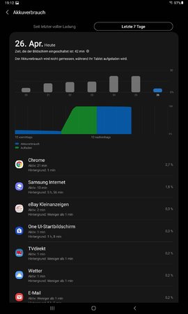

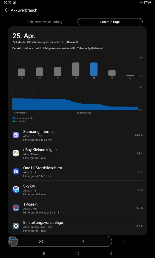

Hallo. Bin seit zwei Wochen auch Besitzer des s6 light. An und für sich bin ich sehr zufrieden mit dem Tablet. Was mich allerdings wundert .... Wie kommt ihr bloß auf diese display on Zeiten von über 11 Stunden? Ich habe eine Display on Zeit von im Schnitt nur etwas über 8 Stunden. Dann muss das Tablet wieder an die Steckdose. Helligkeit manuell auf ca 30 %. Im Grunde nur surfen mit chrome. Keine Apps...
@Bocke75
Chrome verbraucht i.d.R. mehr als der Samsung Browser (im Dark Mode).
Sieh mal meinen Screenshot an (ca. 5%/h) und poste mal deinen mit Chrome.
Danke für den Tipp mit Chrome. In der Akku Statistik steht Chrome an erster Stelle mit 34%. Werde mal auf den Samsung Browser wechseln und berichten, ob es dadurch besser wird.
Leider mit Samsung Browser keine Besserung der Display on Zeiten. Diesmal habe ich in Summe nicht mal 8 Stunden geschafft. Habt ihr denn für die Wahnsinns Laufzeiten irgendwelche Stromspar Profile eingestellt? Oder sonst irgendwas verändert? Bin schon geneigt, dass Tab noch mal auf Werkseinstellung zurück zu setzen und dann zu testen...
@Bocke75

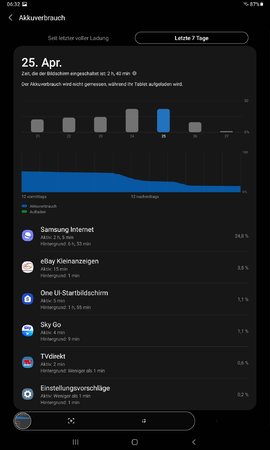

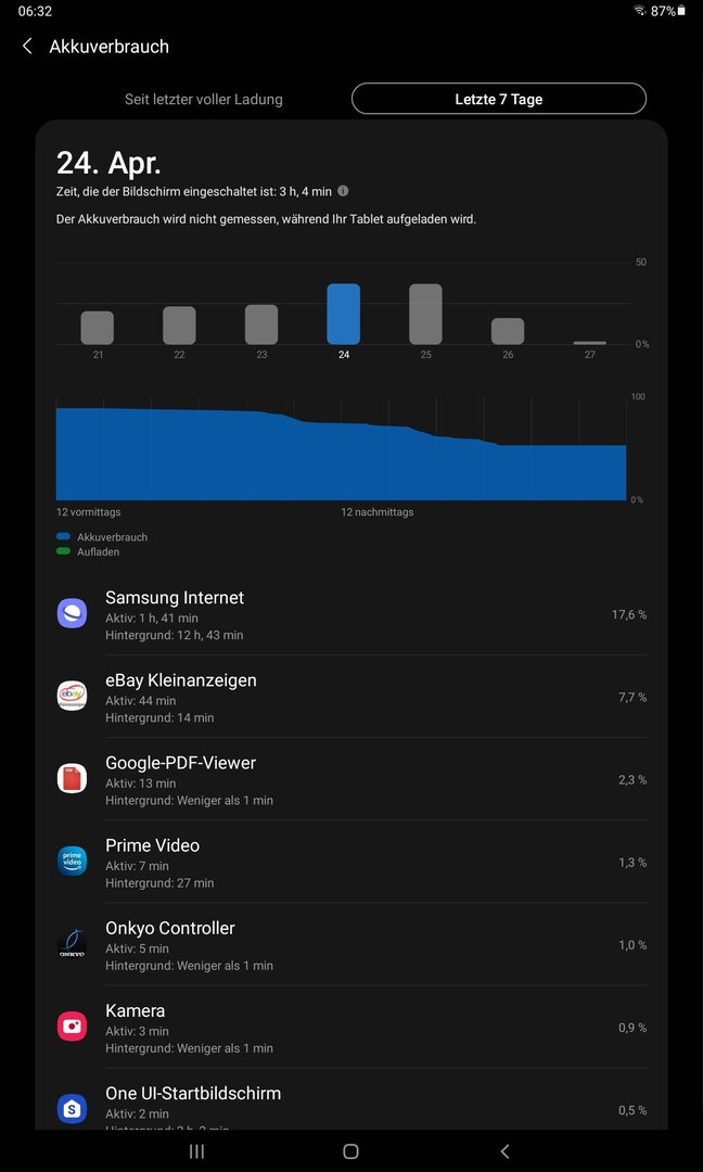

Poste mal einen Screenshot von den Akkuverbrauchern!
Welche Pakete hast du deaktiviert?
Gerade erst frisch geladen....
Deaktiviert habe ich nichts...
