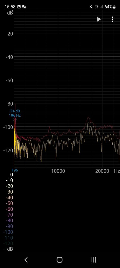

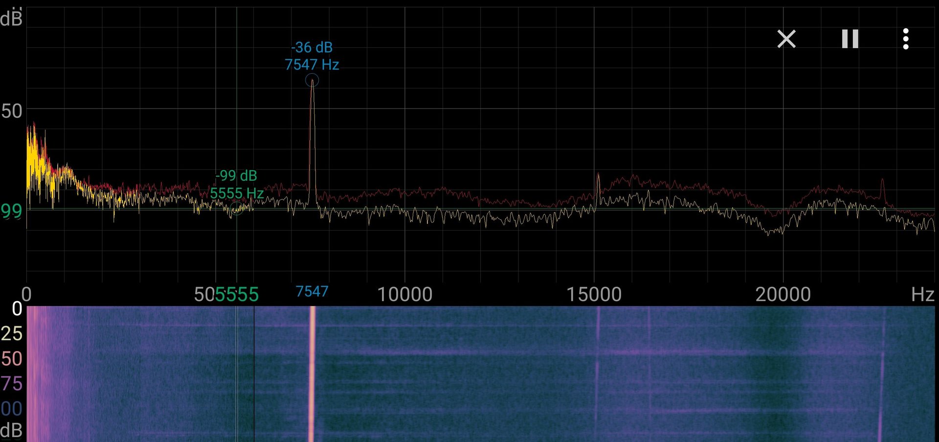

Installiere mal auf deinem Handy die App "Spectroid", damit kann man Töne sichtbar machen.
Stelle das Display so ein, das der gesamte Audiobereich von 0 bis 22.000Hz sichtbar ist.
Halte das Mikrofon ans Display und mache einen Screenshoot davon.
Hier ein Screenshoot mit einem Testton von ca. 7500Hz

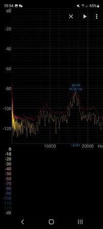

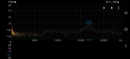

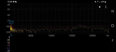

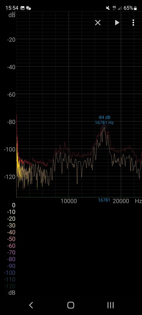

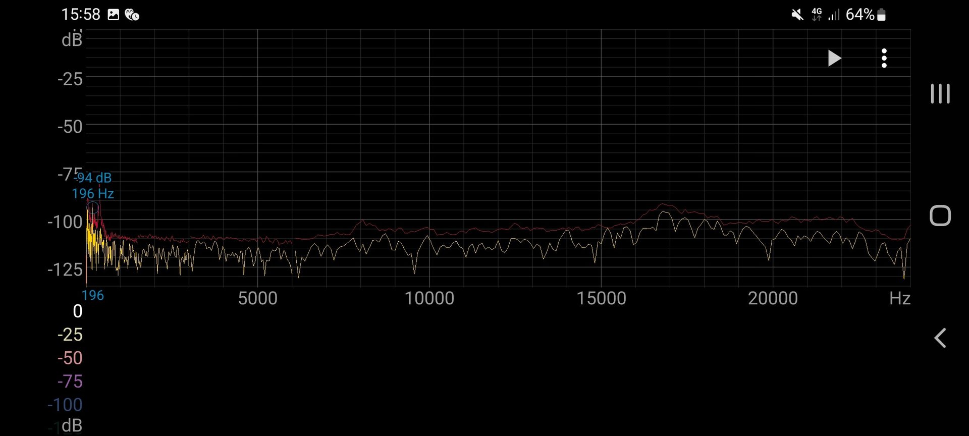

@DerKomtur
Bei mir zeigt er leider keinen Ausschlag an. Die Scala geht bei mir auch auch nur bis 10000hz? Wie kann ich die Scala vergrößern?
Ich kann bei der Scala nur ranzoomen, aber nicht weite raus.

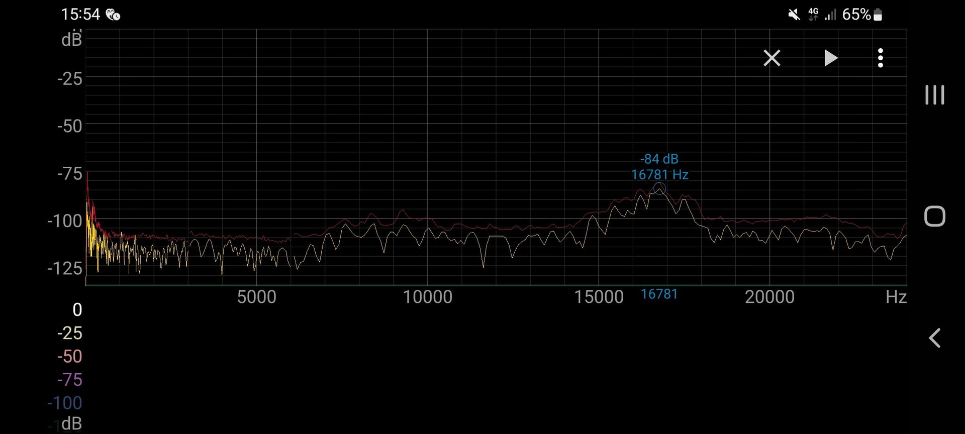

Wenn ich atme gibt es schon einen Ausschlag, aber nicht beim Tablet, auch wenn ich das Handy direkt ans Tablet Display halte. Das Geräusch vom Tablet ist zwar sehr leise aber immer noch Hörbar. Selbst meine 60 Jährige Mutter konnte es noch hören.
Edit: Habe es gefunden.
Es gibt einen leichten Ausschalt bei 16700, jedoch sehr klein. Vermutlich sind meine Ohren besser als das Mikrofon des S20 FE..
Ich glaub auch nicht, dass es der Ton ist den ich höre. 16700 ist schon sehr hoch. Der Ton, den ich höre ist subjetiv tiefer, zwar auch ziemlich hoch, aber hört sich nach einem elektrischem BRRRRR an.
Es macht ja auch Geräusche, wenn das Display aus ist. Der Ton ist denn noch tiefer und leiser. Das lässt sich garnicht aufnehmen.
Dann hört es ich auch wie ein BRRRRR an, aber viel tiefer, fast wie ein Brummen.

Ich kann auch nichts auffälliges erkennen.
Das Mikro is schon relativ empfindlich, kannst du ja selbst mal testen mit leisen Geräuschen.
Ein Brummen würde eine Art "Streifenmuster" im Wasserfalldiagramm erzeugen.

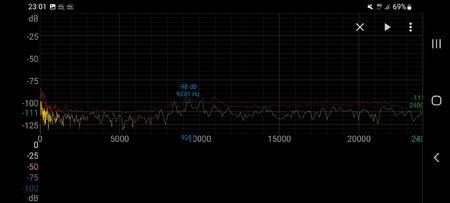

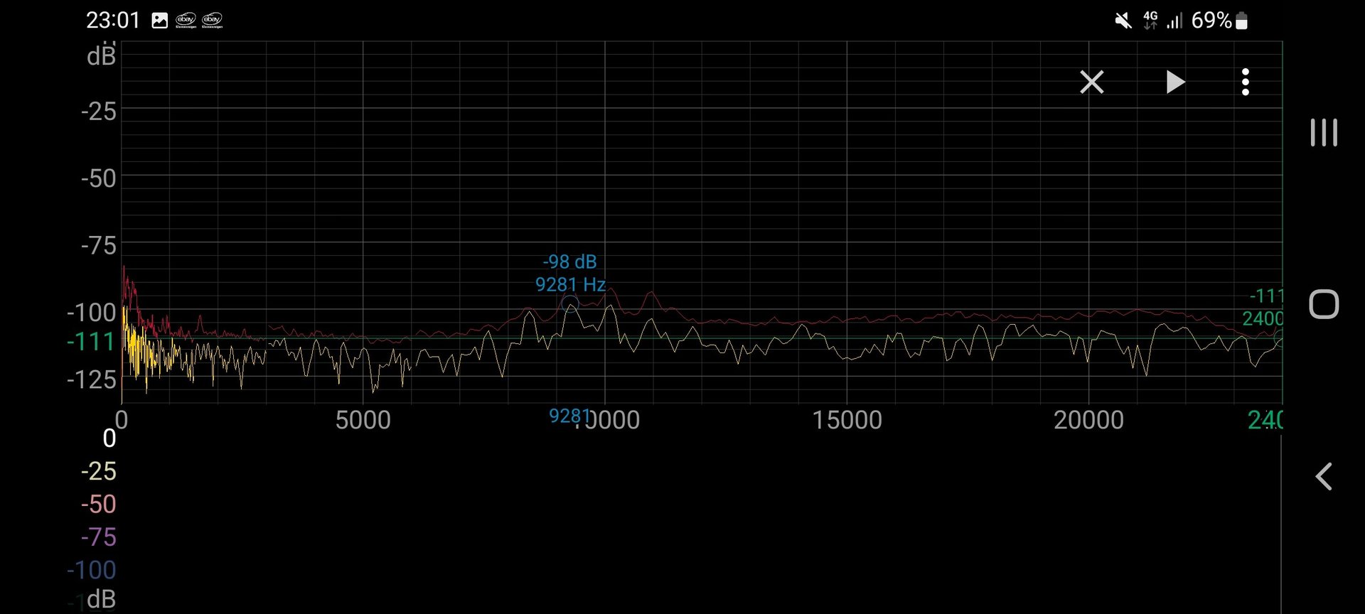

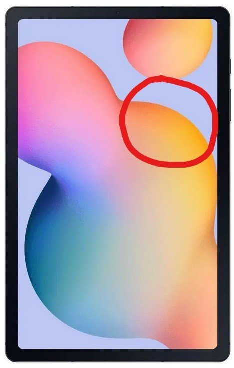

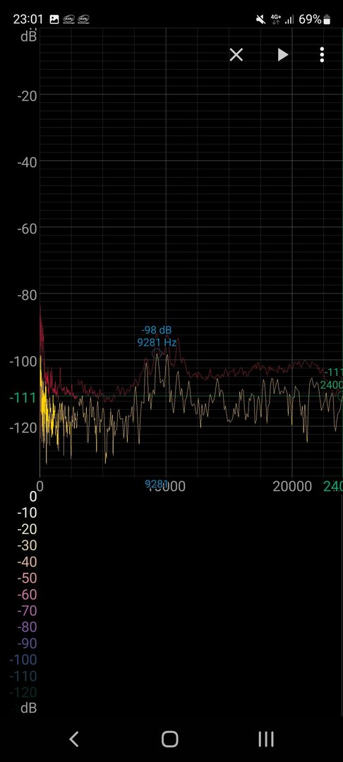

Ich kann jetzt aber genau eingrenzen wo das Geräuch am Tablet herkommt... Oben mitte rechts.
Habe jetzt mal genau an der Stelle gemessen, wo das Geräusch her kommt. Dort gibt es einen leichten Auschlag bei 9000-11000.
Der ist auch immer nur für ca. 2 Sekunden vorhanden, wenn man das Display berührt hat. Also genau wie ich es auch höre.
Ich habe mehere Messungen gemacht, die bestätigen sich alle. Der Auschlag kommt auch nur an der Stelle, wie ich im Bild makiert habe.

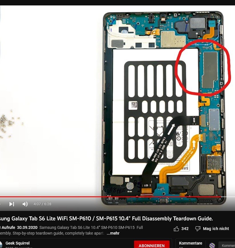

Scheint wohl kein wirklich kein Einzelfall zu sein. Dort wird das Geräusch auch genauso beschrieben, wie ich es auch höre.
