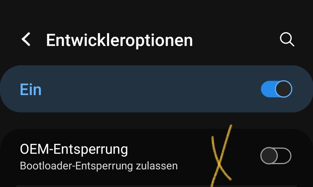

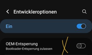

@leberkaesweck hast du die OEM-Entsperrung in den Entwickleroptionen aktiviert bevor du versucht hast in den Download-Modus zu gelangen?
@orgshooter
ist ja nicht erforderlich/nötig.

@maik005
Bezüglich freies Gerät: Die Option "OEM-Entsperrung" in den Entwickleroptionen konnte ich wie gesagt aktivieren. Ich hab auch einen IMEI-Check gemacht. Was da angezeigt wird, hab ich zwar nicht alles verstanden, aber zumindest wird dort u.a. "factory unlocked" angezeigt. Von daher denke ich, dass das eigentlich gehen müsste.
USB-Dateiübertragung geht, adb geht auch. Ich kann z.B. problemslos per "adb reboot recovery" in den Recovery-Modus booten. Dort gibt es aber keine Option, in den Download-Modus zu booten, und "reboot to bootloader" startet einfach das System neu.
