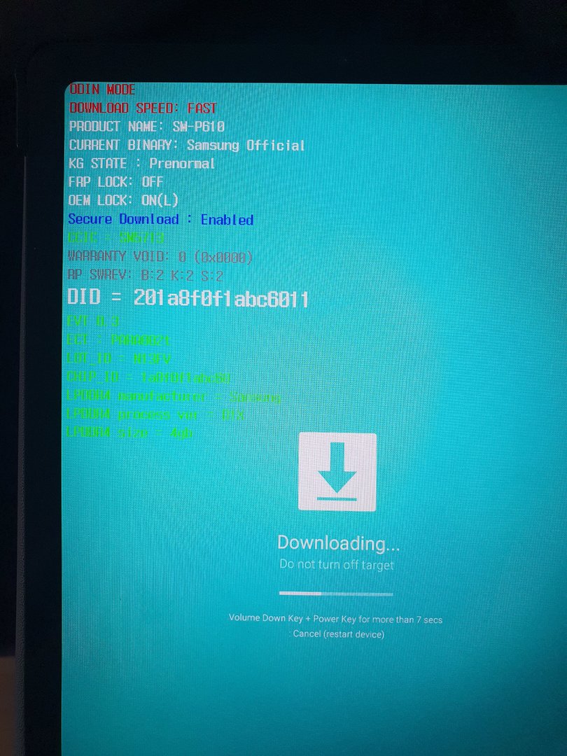

Danke dafür. Aber Der frp lock verhindert das flashen. :(

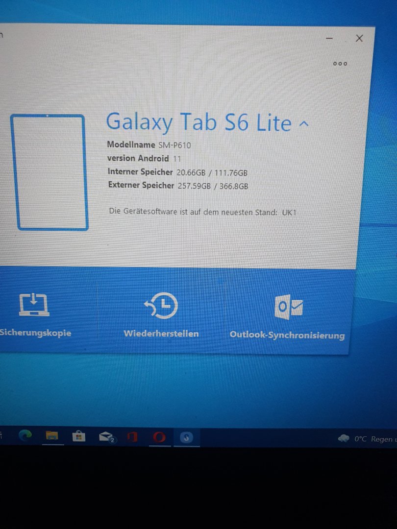

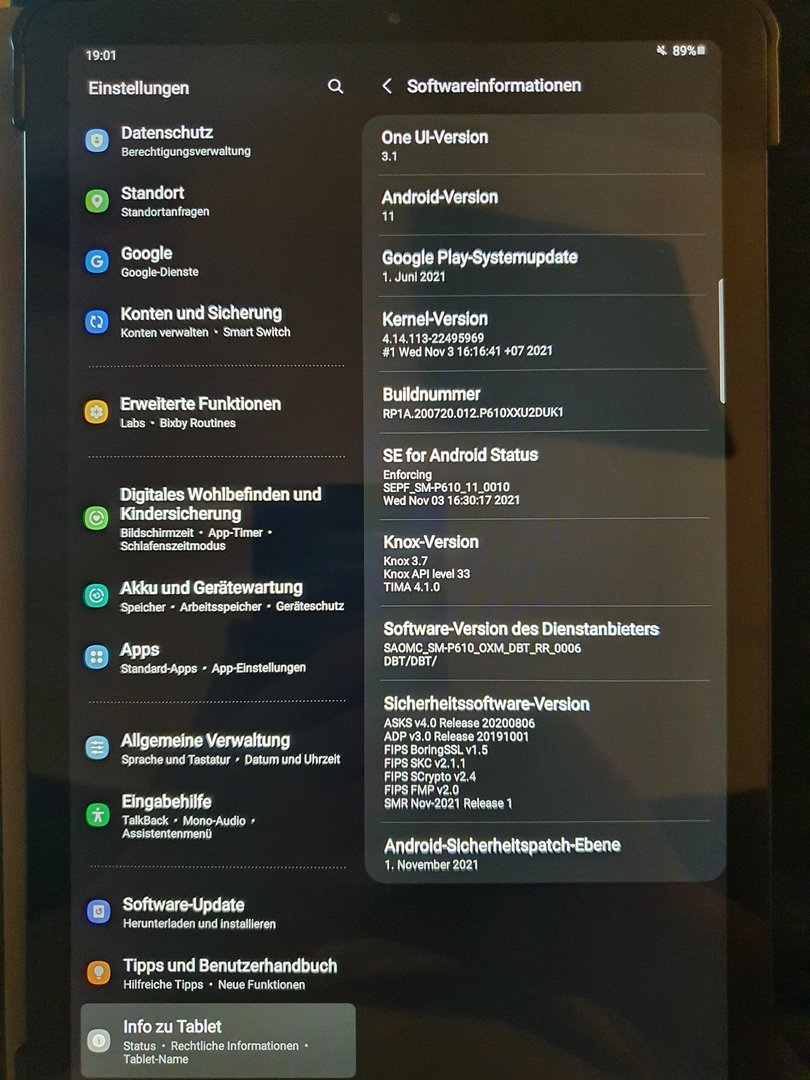

Was mich übrigens wundert ist, das im Tablet unter Softwareinformation DBT steht. SmartSwitch dagegen sagt die Software ist auf dem aktuellstem Stand: UK1
ist das jetzt nun DBT und somit deutsch oder UK und somit nen Britten Gerät. denn sollte es UK sein dann kann es ja gut sein FRP die Pit blockiert da es ja dann die falsche Version ist. Wobei aber die Softwarenummer in der Tar identisch ist.

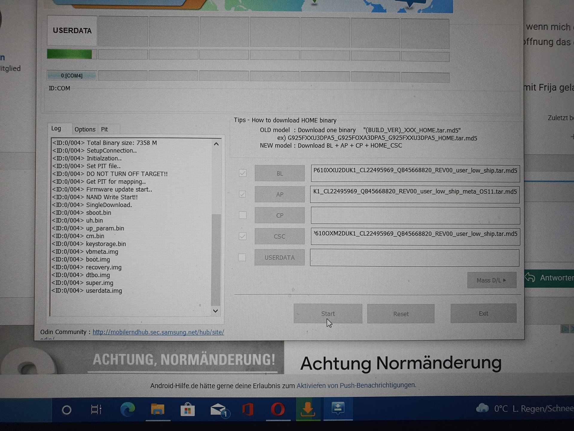

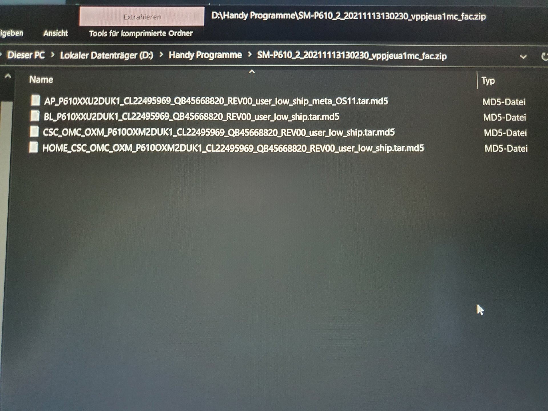

Anbei mal 3 screenshots

Die 4 Teile in den entsprechenden Slot bei Odin rein.
Der Unterschied von CSC und CSC_HOME: CSC fängt wieder beim Einrichten bei NULL an. Bei CSC_HOME bleiben die eigenen
Daten erhalten.
Ich empfehle CSC. Damit werden alte "Leichen" entsorgt.

Ich habe kein Konto eingerichtet. Ohne Internet keine Autentifizierung. Hab auch keine Sperre etc drinnen. Hier greift aber auch nicht Googles Konten FRP sondern Samsung FRP Binary.

Scheint zu flashen. Ich bete das es keinen Brick gibt. Lag wohl an der odin Version. Hab das gestern mit 3.7.1 versucht.
Es startet Juhu. Mal sehen ob WiFi jetzt geht.
So. Ich werde das Tab zurück senden. Das neu aufsetzen hat keinen Erfolg gebracht. WiFi funktioniert immer noch nicht. Ich bedanke mich dennoch bei dir.
