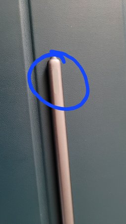

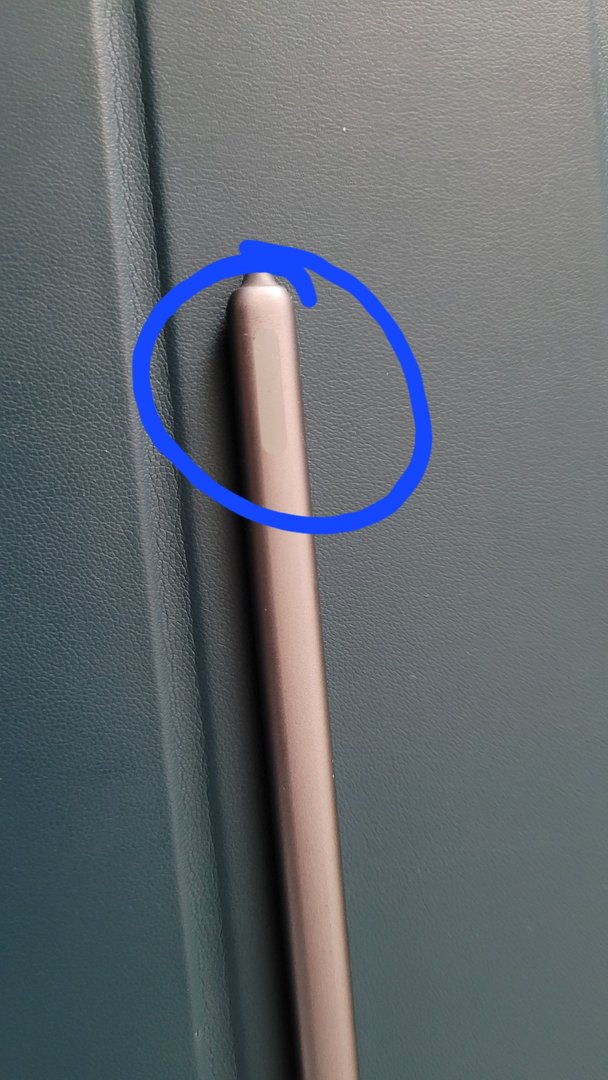

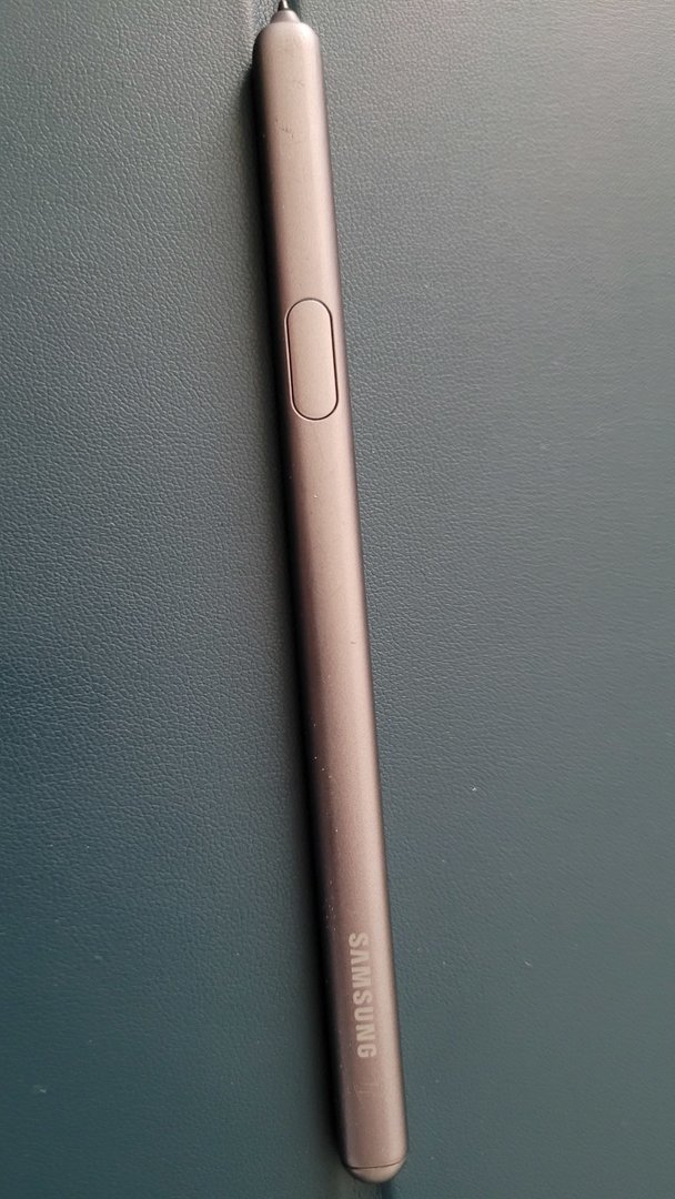

Auf dem Stift steht weiter nichts drauf. Kann ich das softwaremäßig irgendwo auslesen?
Wie dir im anderen Post aufgefallen ist, ist mir da ein Fehler beim erstellen des posts passiert. Es handelt sich tatsächlich um ein s6 und kein s7.
@newone Hab auch ein Tab S6. Mein Stift sieht exakt genauso aus (andere Farbe passend zur Farbe meines Tablets).
Ob es Probleme gibt, könntest du evtl. angezeigt bekommen unter:
Einstellungen > Erweiterte Funktionen > S Pen
Ansonsten wohl ok.
