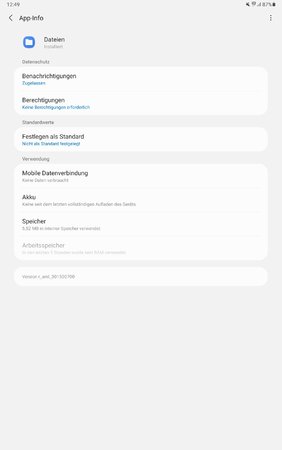

@Skyliner Welche Version von "Dateien" ist eigentlich bei dir installiert?
Ich lade jetzt mal den Screenshot von meinem Note 20 Ultra hoch, damit funktioniert es wenigstens noch 😉
Bearbeitet von: Raz3r - Grund: Bild verkleinert. Grüße Raz3r

@Skyliner Aber der Screenshot ist vom Tab S7?

Ja, der Screenshot ist von meinem Tab S7+
Habe es nur vom Note 20 Ultra hochgeladen, da es damit dieses Problem nicht gibt.
Mein Note 20 Ultra hat übrigens die gleiche Dateien Version wie das Tab S7+.
