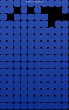

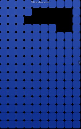

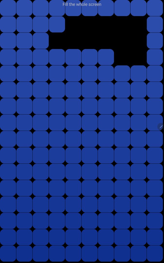

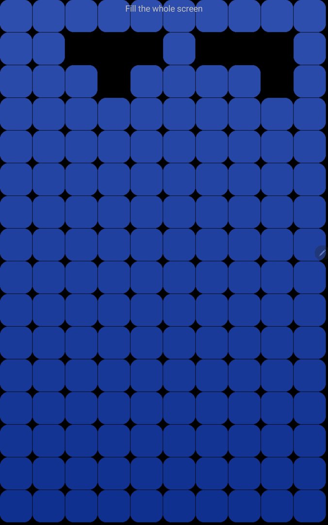

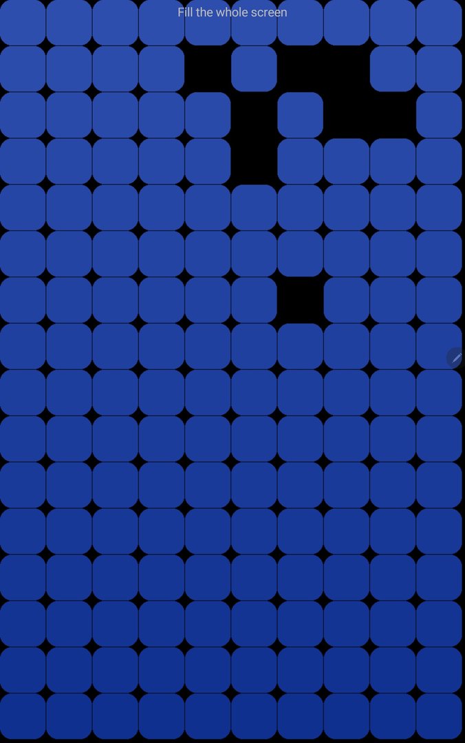

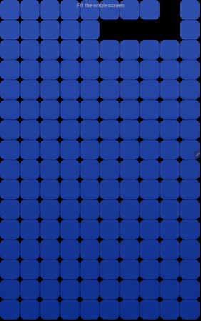

Ich hab mal ein in Tool zum Testen heruntergeladen. Das Muster ist unbeständig, aber immer im linken Bereich. Interessant ist, wenn ich keine einzelnen Berührungen mache, sondern streiche, habe ich keine Fehler. Die App heißt Screen Touch Test.

@holms Darf ich fragen, was das mit dem bildschirm zutun hat? Also mit der toucheingabe?
@cLokX Also ist das ein hardware defekt? Oder eher touch? Ich bin echt enttäuscht von samsung😢😢😢

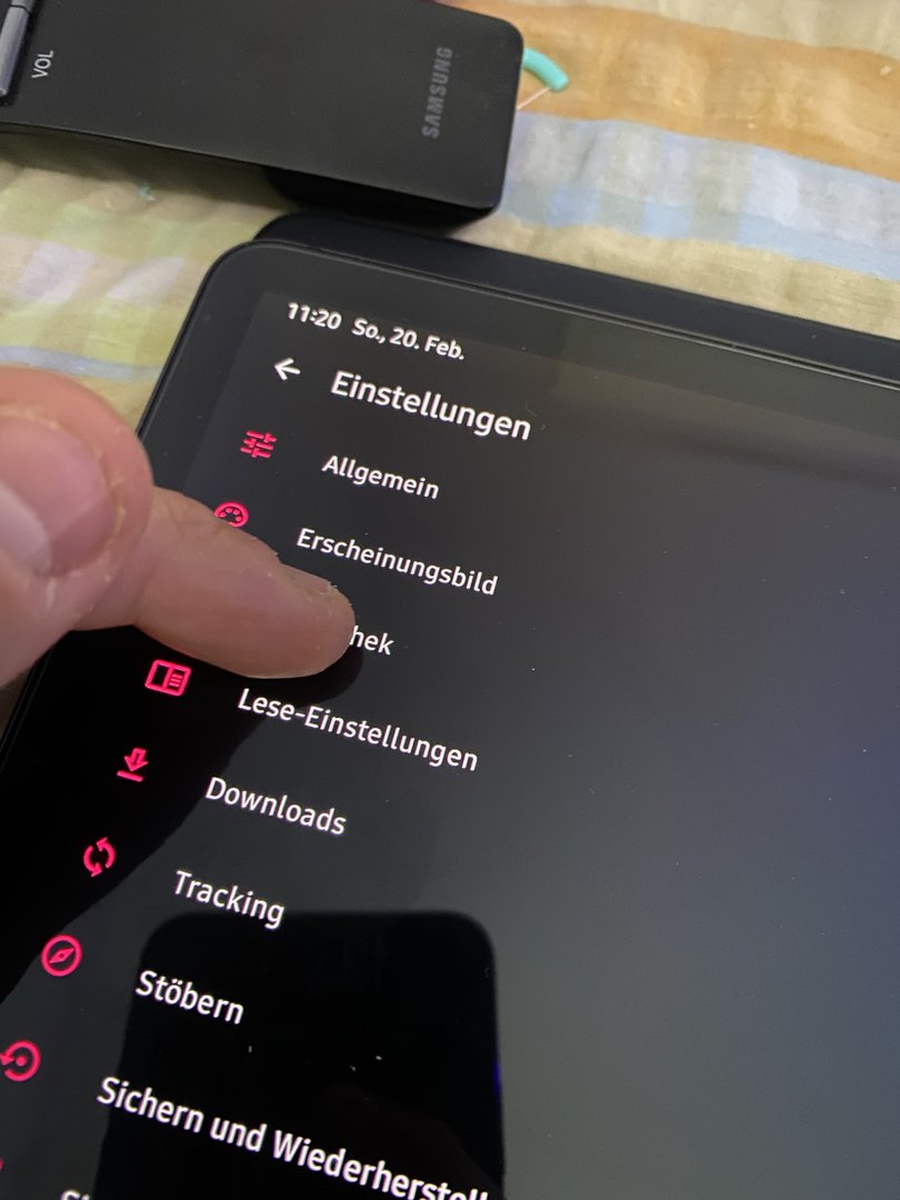

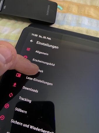

@hagex
Habe soeben einen Neustart gemacht. Klappt immer noch nicht.
Man kann es im video gut sehen
  • IMG_5253.MOV
    7,5 MB
Erschlag mich bitte nicht, falls es nicht so ist.
Linker oberer Rand keine Reaktion, du tippst da mit der linken Hand, kann es sein, dass du in der rechten Hand den S PEN hast?
