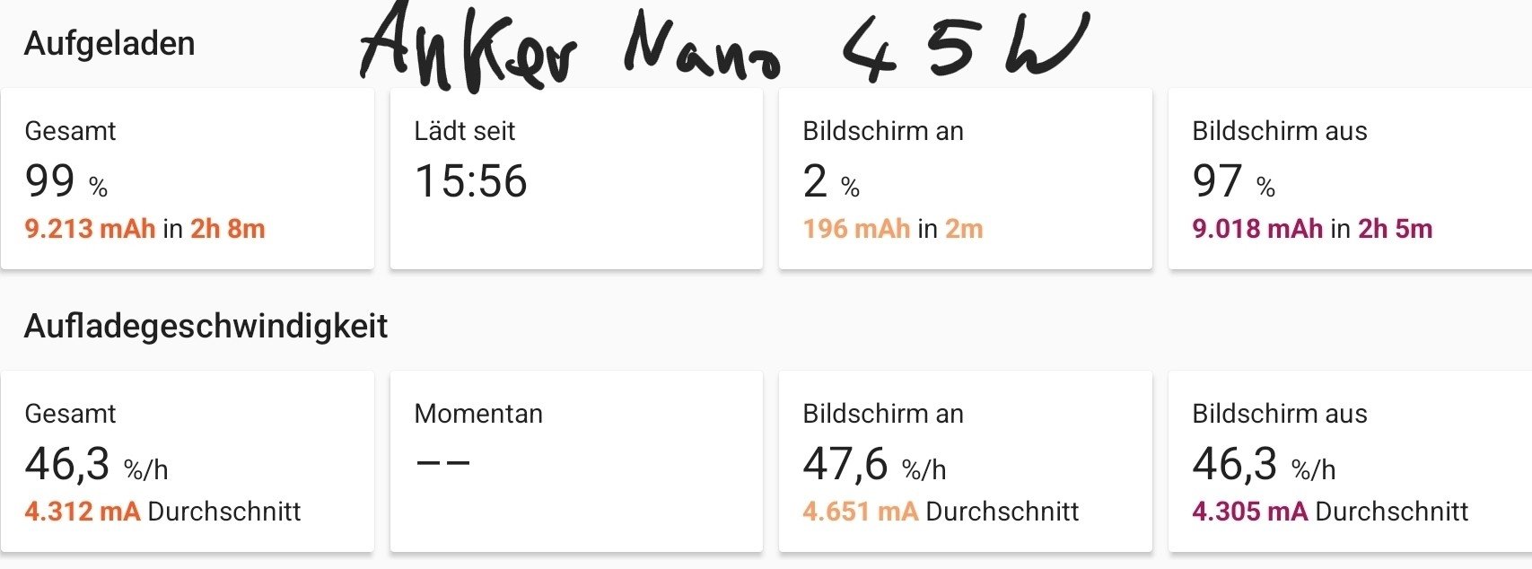

Hatte mir den Anker Nano II 45w bestellt für mein tab s8 plus. Es zeigt im Display auch super schnelles laden an, aber die accu battery app zeigt mir 6A bei 4V an, was etwa 24W entspricht. Mein charge Monitor dongle, der zwischen charger und Tab geschaltet ist, Zeit mir 28W an (ca. 9V, 3A). Da fehlen also nochmal ca. 20W um an die 45w zu kommen.

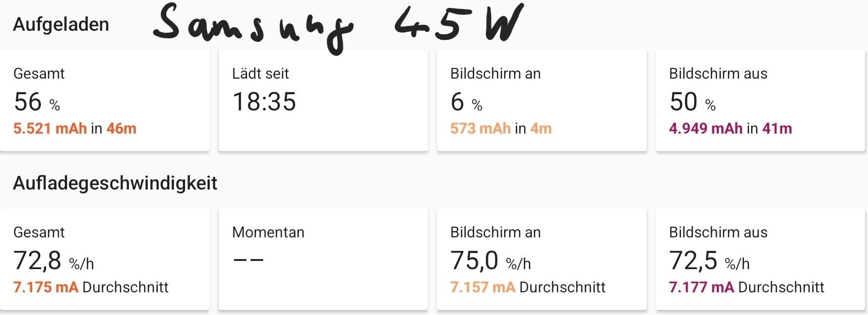

habe den Samsung 45W Lader (EP-TA845) heute bekommen und damit lädt das Tablet (S8+) nun auch mit knapp über 40W, also deutlich mehr als mit einem anderen 45W Lader. Würde zu gerne Wissen wieso dass so ist, hat Samsung ein eigene proprietäres Ladeprotokoll oder Unterstützt der oben genannte Anker Lader nicht die verlangte Strom-Spannungs-Kombination?

Ok, scheint auch eher 25w sein. Accu battery zeigt mir beim Samsung charger 8A ladestrom an, bei dem Anker Lader waren es nur 4A.

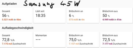

Hier ein vergleich
Screenshot_20220225-233703_AccuBattery.jpg Screenshot_20220225-233508_AccuBattery.jpg
Bearbeitet von: hagex - Grund: Bildvorschau verkleinert Gruß von hagex
Was kann man daraus erkennen? 🙄 es sind doch unterschiedliche Füllstäne des Akkus, unterschiedliche Zeiten
und beim Laden unterschiedliche Display on Zeiten.
man sieht zumindest mal, dass der Anker Lader (4305mA) nicht mit dem Samsung Lader (7177mA) mithalten kann. Du hast ja oben schon festgestellt, der Ladestrom nimmt bei zunehmendem Füllstand ab. Da der Ladevorgang mit dem Anker Lader bei leerem Akku gestartet hat, war der Anker Lader dann bei diesem Vergleich sogar im Vorteil. Man sieht in den Screenshots die Ladegeschwindigkeit Aufgeschlüsselt nach "Display on" vs. "Display off" 🧐
Was meinst du mit unterschiedlichen Zeiten???
Zeigen wollte ich damit nur, dass es unterschiede in der Ladegeschwindigkeit gibt, obwohl das Tab S8 bei beiden Ladern "Superschnelladen" im Display anzeigt! Diese Anzeige kann man also nicht als Kriterium nehmen ob der verwendete Lader wirklich die maximale Ladeleistung erreicht. Hier geht es um "Kompatible Ladegeräte" und nicht um eine detaillierte Analyse der Ladekurve 😉
