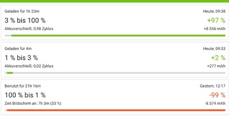

Hier mal Entladung gestern und Aufladung 1 bis 100% von gerade. Das ist mit dem samsung 45w Lader. Ich bin mir jetzt nicht sicher ob das Bug oder Feature ist, aber bei unter ca 10% Akku lädt der nicht konstant, sondern bricht immer wieder auf unter 5w ein, danach hat er aber mit konstant ~40w geladen und unterbietet den anker 45w deutkich mit nur 1:30h versus 2:10h.
Der anker lader lädt auch unter 10% aber immer konstant mit 25w.

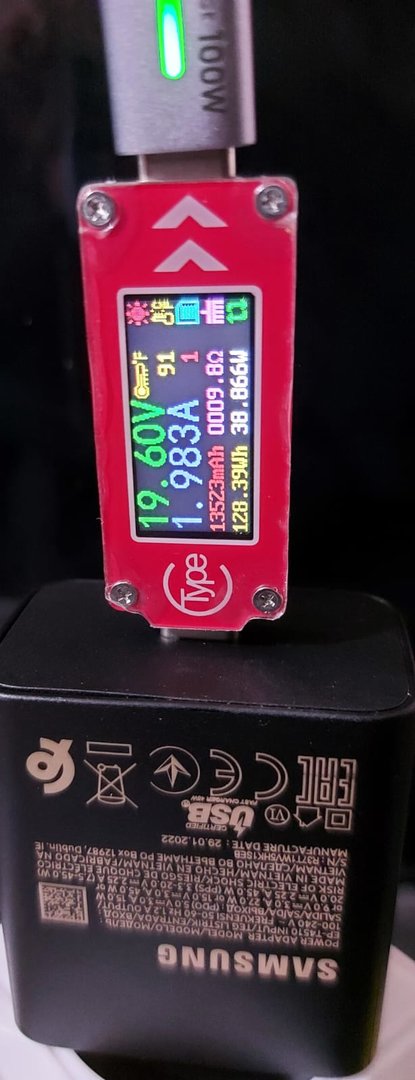

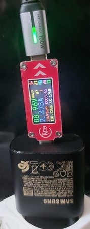

hi leute, bin neu hier ;) @fips 45w, hab paar anker da, 60w, 65w, 45w. war schon am verzweifeln, weil sich das s8 ultra bei keinem von den anker mehr als 15w zieht (alles richtig eingestellt) die 15w sind gemessen. laptop zieht die 60 bzw 65w....
hab gestern das original samsung 45w bekommen (EP-T4510 gerade beim mediamarkt für 36€, mit kabel zu haben) da schwankt es so bei ca. 40w.
tablet von 1% bis 100% in 1h44min voll.
ist doch ok, oder? @forum
Ja, ist ok. Schneller geht es nicht.
Das deckt sich 100% mit meinen Messungen. Bisher ist mir auch nur der original brick bekannt wo sich das tab >40W gönnt.

ja cool, freut mich :) aber, dass mit den anker netzteilen finde ich schade.... ja die sollen irgend wie das rausmessen und dein gerät schützen.

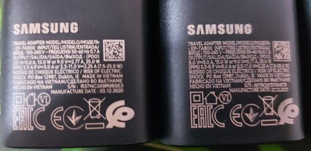

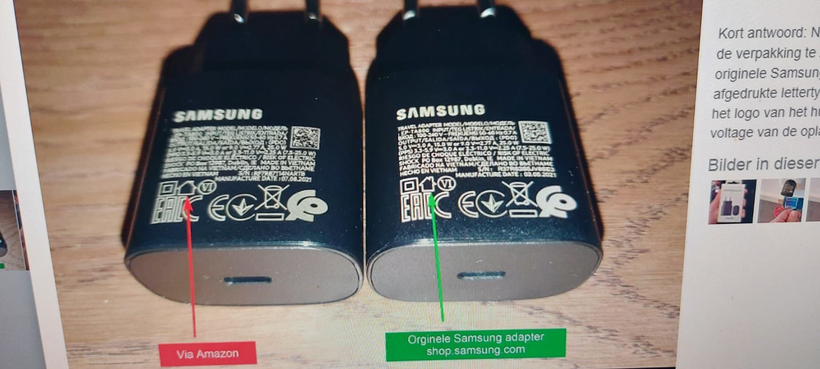

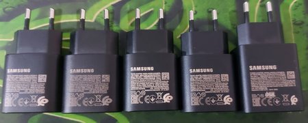

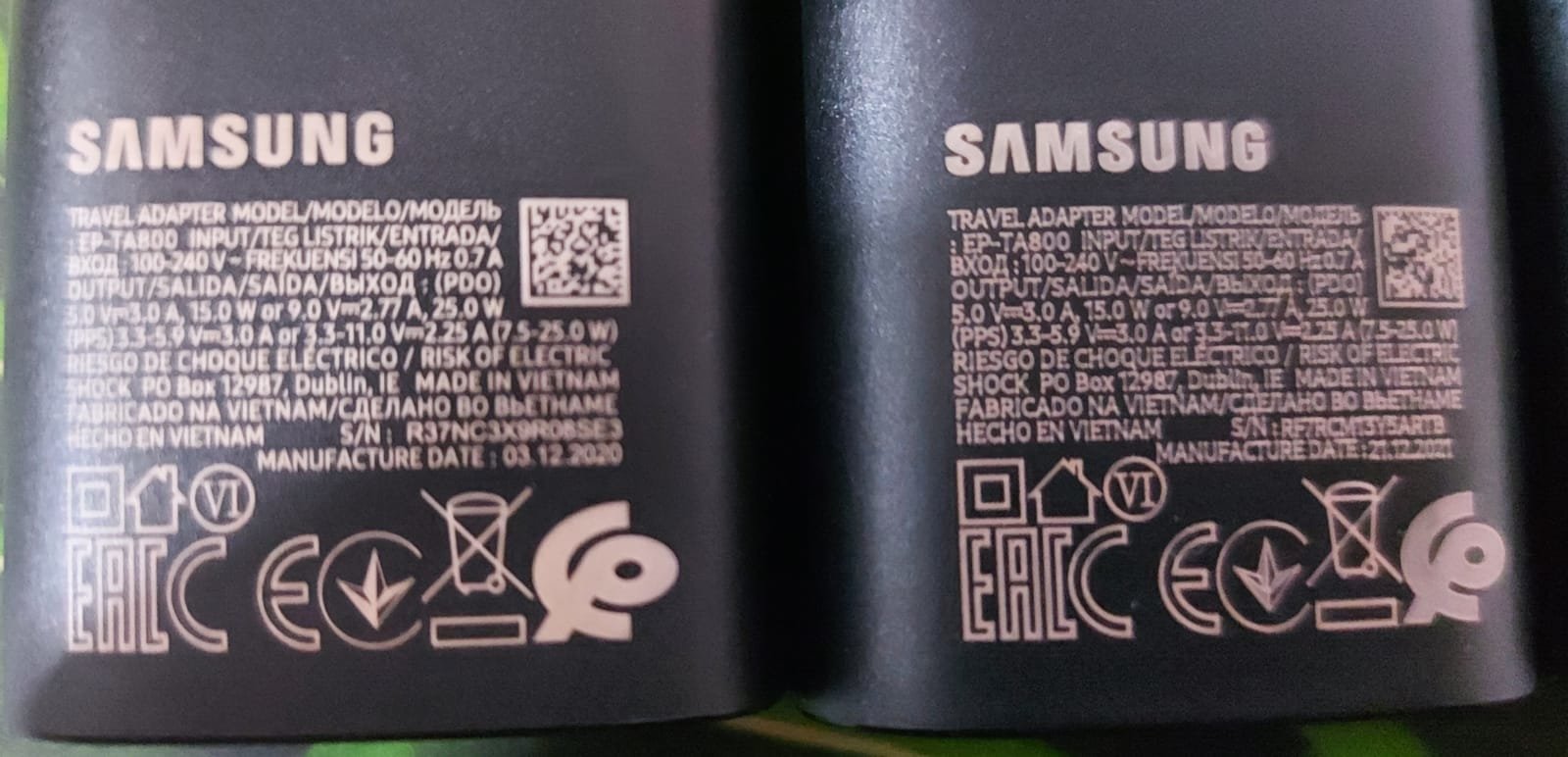

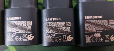

ja das problem mit den "fake ladegeräten" kenne ich auch. hab jetzt vier kleine 25w da (ja, muss fast in jedem raum eins haben)
habe welche mit dem "breiten" haus und eins mit dem "schmalen"
habe alle gemessen bringen alle so ca 21,7w.
das foto ist von amazon, da gibt es angeblich diese fakes, habe alle vom media (12,50€) und da war auch eins mit dem "schmalen haus dabei. weiß nicht ob das unbedingt ein fake ist. das 45w hat aber ein "breites" haus ;)105b5839-c71f-4a93-85d4-0ae8563e918c.jpg
ok, dass die farbe der schrift auch mal dunkler wird, kann ich nachvollziehen...
aber, dass das haus auf dem einem "schmal" ist, finde ich komisch. wer weiß, wer weiß ;) die bringen alle so um die 21w und das große so um die 40w. also passt es für mich :)
hoffe, dass ich paar leuten damit helfen konnte :) hab natürlich nur samsung und anker testen können, aber für das s8 ultra würde ich das "originale" ;) samsung empfehlen. mein s22 (graphite) müsste die tage auch kommen dann kann ich da auch mal schauen.
