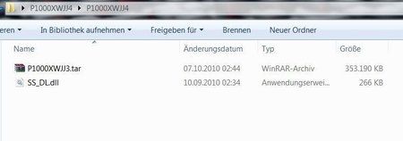

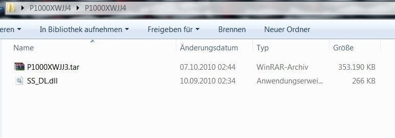

Hallo
Habe mir jetzt 3x verschiedene version der
P1000XWJJ4.rar
runtergeladen, aber da sind diese 4 dateien nicht drinnen.
Bei mir ist nur eine
P1000XWJJ3.tar drinnen
Wo bekomm ich die jetzt her, oder was mach ich falsch?
